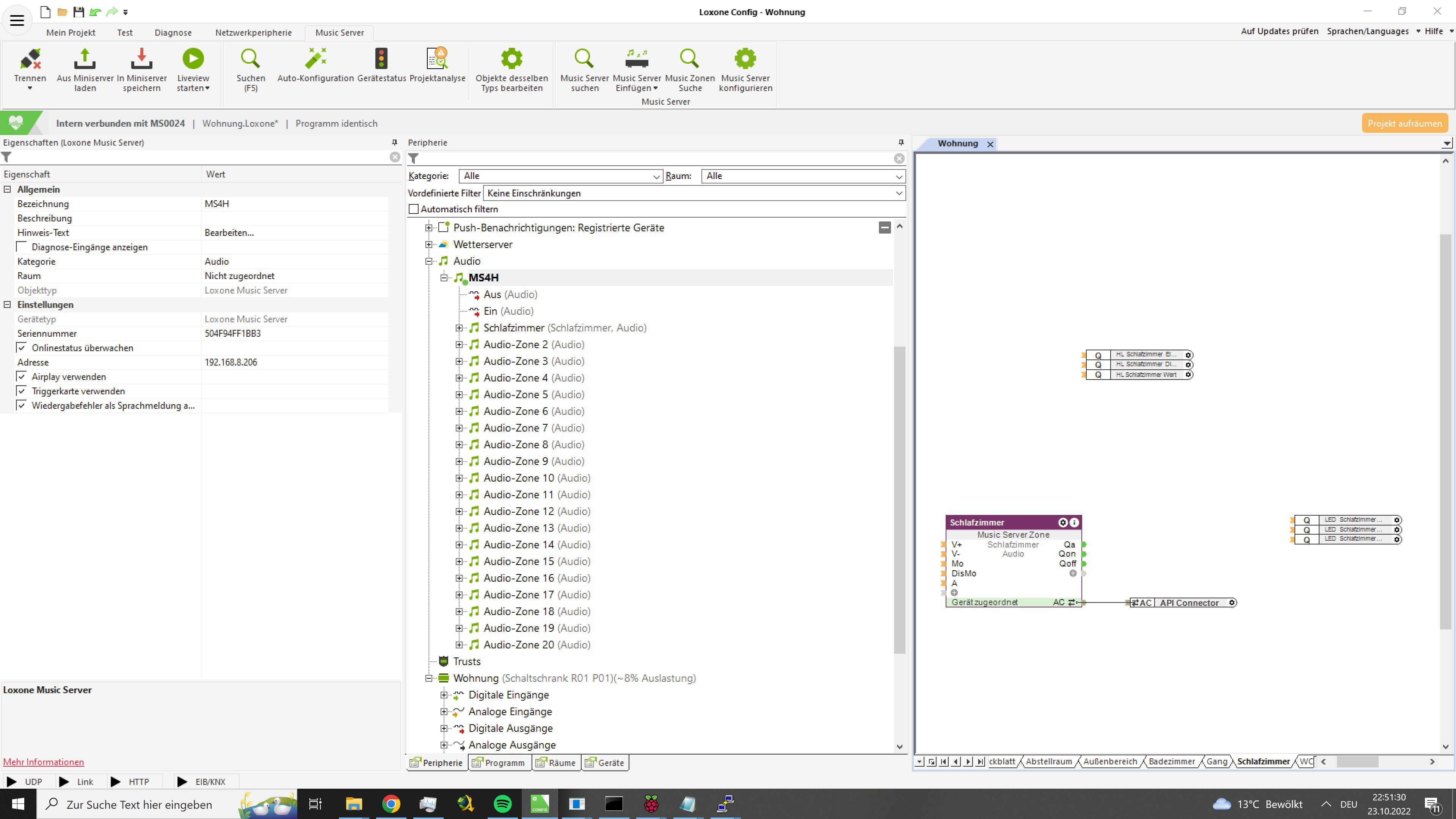

        #215
        Hallo Dirk,
        zu den einzelnen Punkten:
        3) Der Parameter "Vd" hat keine Wirkung, wenn ich die Lautstärke auf 50% hatte, und nach Abschaltung der Zone den Raum wieder betrete, spielt die Musik wieder mit 50% (eingestellt ist Vd = 15). Ich habe im MS4H als Client-Typ "Standard" ausgewählt, da Sonos ausgegraut / nicht anwählbar ist. Liegt's vielleicht daran?
        2) Mein virtueller Ausgang ist direkt mit "WDot" verknüpft, und hat keinen Command bei "Befehl bei AUS":

        Zu 1) : Alles klar, wenn ich weiß dass ich das über Logik in Loxone abfangen muss, dann bau ich mir da was
          • 7631
          #216
          Wer Dirk ist ist mir zwar nicht bekannt, aber ich antworte trotzdem mal.
          3.
          PowerManager ist an? Der steuert diese Funktion. Die Zeit "Zone ausschalten nach Stop", nach Ablauf dieser Zeit wird das Volume zurück gestellt.
          2.
          Wenn er auslöst wenn alle Fenster zu sind, dann kommt es zu der Meldung.
          Ich nutze die Alarmanlage nicht, deswegen kann ich nicht sagen ob es so ist.

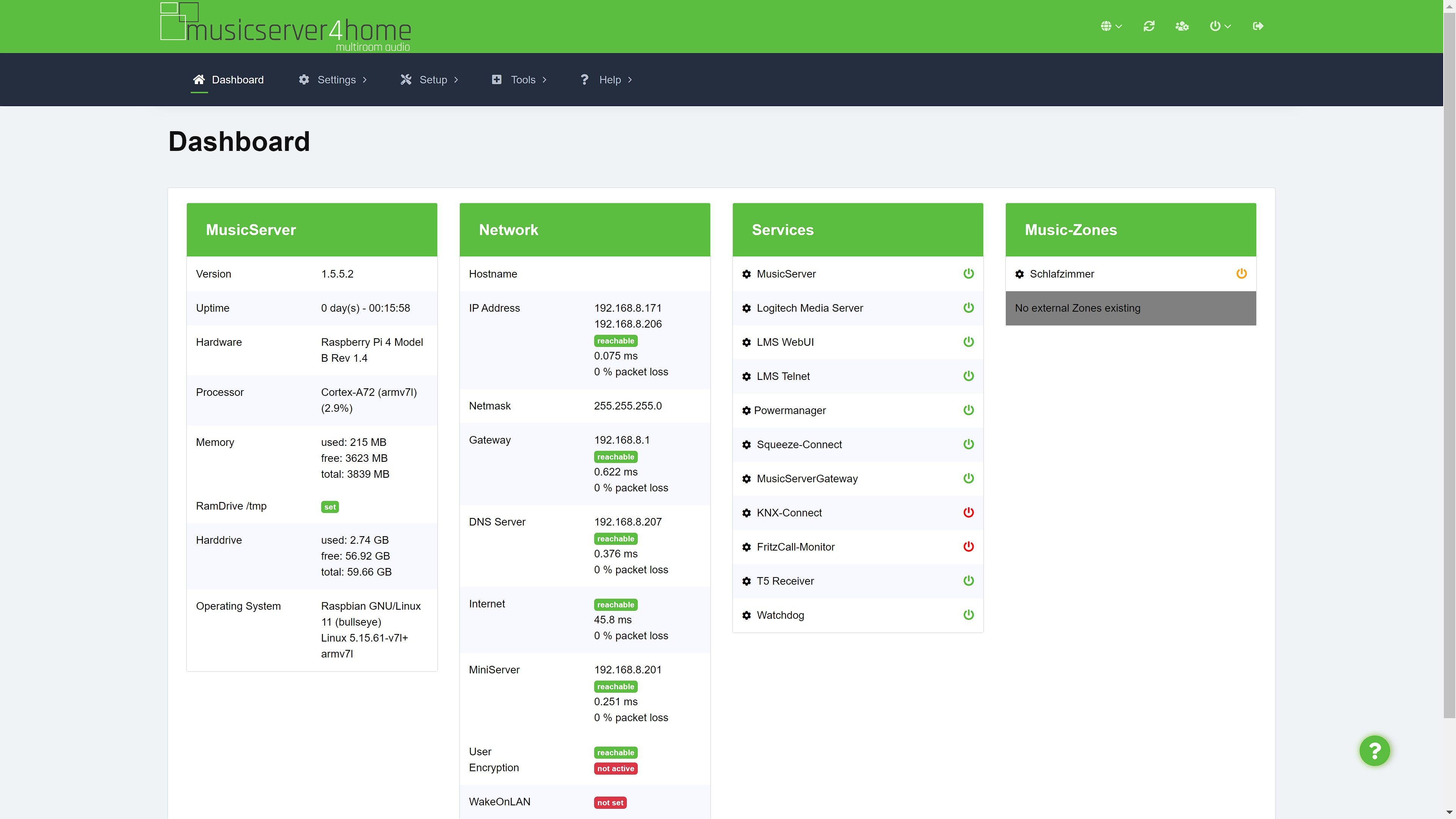

            • Koksi-90
              • 23.10.2022
              • 1
              #222
              Hallo.
              Als Erstes einmal meinen vollsten Respekt vor diesem Projekt
              Ich habe mich dieses Wochenende etwas mit MS4H beschäftigt, aber leider schaffe ich es nicht, dass ich es richtig zum laufen bringe
              MS4H 1.5.5.2 , Lox Config 13.1 (aktuell)
              Raspberry Pi 4 4GB
              GigaPort eX USB​
              3 Zonen intern
              MusicServer
              Logitech Media Server 8.3.0~1664261103
              Squeezelite 1.9.9-1411​
              Spotify funktioniert soweit ganz gut, aber ich möchte gerne alles mit dem Miniserver bedienen, aber das funktioniert derweil überhaupt nicht, der MS4H wird grün angezeigt, aber im Webinterface sind keine Einträge und die Radio, oder Ähnliches kann ich auch nicht auswählen
              Komisch ist and der ganzen Sache, dass MS4H immer 2 IP Adressen anzeigt, ich habe das System auch schon 3x neu aufgesetzt, aber immer wieder sin 2 IP Adressen angezeigt und MS4H war auch teilweise unter beiden IP Adressen erreichbar (192.168.8.171 und gleichzeitig 192.168.8.206) selbes gilt auch für den Logitech Server.
              Ich möchte auch gerne meine NAS einbinden (MyCloudEX2Ultra), Ich kann diese zwar einbinden, aber es funktioniert nicht, bzw. weiß ich nicht wo ich die Musikdateien finden kann.
              Ich hoffe es kann mir jemand helfen, bin etwas am verzweifeln
              Edit:
              Ich habe es jetzt noch einmal mit Dietpi neu aufgesetzt und siehe da..... es funktioniert, aber sobald ich die IP Adresse ändern möchte zickt der MS4H wieder.
              Bei Hostname ist ein leeres Feld, da habe ich MS4H eingegeben damit ich die IP fixieren kann, aber leider bekam ich dann nur einen Blackscreen und musste wieder alles zurücksetzten.
              Gibt es da eine besondere Vorgehensweise? in MS4H umstellen, oder in Dietpi, oder besser garnicht?
              Ich lass es jetzt mal so und mach ein Backup.
              Vielleicht kann mir noch jemand mit meiner NAS helfen(MyCloudEX2Ultra)
              Zuletzt geändert von Koksi-90; 25.10.2022, 18:44.
              • aexl
                aexl kommentierte
                Hallo ihr beiden, ich habe auch das Phänomen, dass ich 2 IP-Adressen habe und in den Netzwerkeinstellungen ist alles ausgegraut. Image auch via Raspberry Pi Imager erstellt, Wifi nicht eingerichtet und sogar in der config.txt dtoverlay=disable-wifi gesetzt. Aber es sind immer noch 2 IP-Adressen vorhanden. Hat da jemand eine Idee?
              • Koksi-90
                Koksi-90 kommentierte
                @aexl
                Ich hatte das Problem, weil ich zuerst 192.168.8.171 über dhcp bekommen habe und dann in /etc/network/interfaces 192.168.8.206 vergeben habe, dadurch war dann auch komischerweise in den Netzwerk Einstellungen von MS4H alles leer und hatte auch das Problem mit 2 IP Adressen
                DietPi nutzen.
                Ich werde keine neue Raspbian mehr anpassen.
                DietPi ist universeller x86 und x-verschiedene Arm Plattformen.
