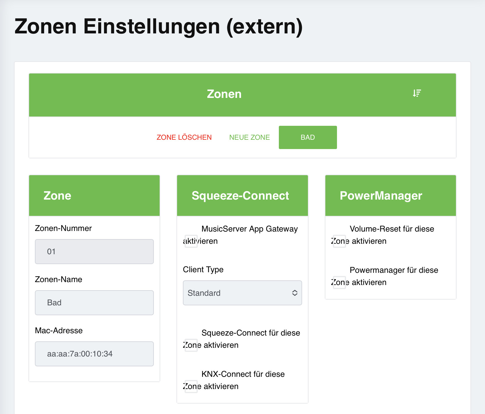

    Guten Morgen, ich habe gestern das update auf die neuste Version und danach auf die Beta gemacht. Seitdem startet der Dienst nicht mehr.
    Ich habe die externe Zone(Sonos) nochmal gelöscht und neu erstellt.
    Test der Zone klappt.
    EBUG=* ./msg1.sh
    liefert mir das:
    undefined:3
    "zones": ,
    SyntaxError: Unexpected token , in JSON at position 36

        Screenshot der Zoneneinstellungen bitte...

        oben hochgeladen.
      • 7630
      Die ist schon klar dass wenn wenn das MSG nutzen will es auch aktivieren sollte in den Zonen ?

        verdammt, dann muss das beim update rausgeflogen sein..
        Wo finde ich den was zu dem Punkt Client Type?
        Da ist Sonos drin aber hellgrau.
        Hilfe lesen...
        Sonos wird noch nicht unterstützt, und es wird auch immer unwahrscheinlicher.

        Ich hatte in der Hilfe schon geschaut unter: Webinterface/Einstellungen/Service
        Da war es nur net, dann ist es denke ich mal woanders drin. Ich schaue nochmal.
        Bin froh das es wieder klappt. 😊
