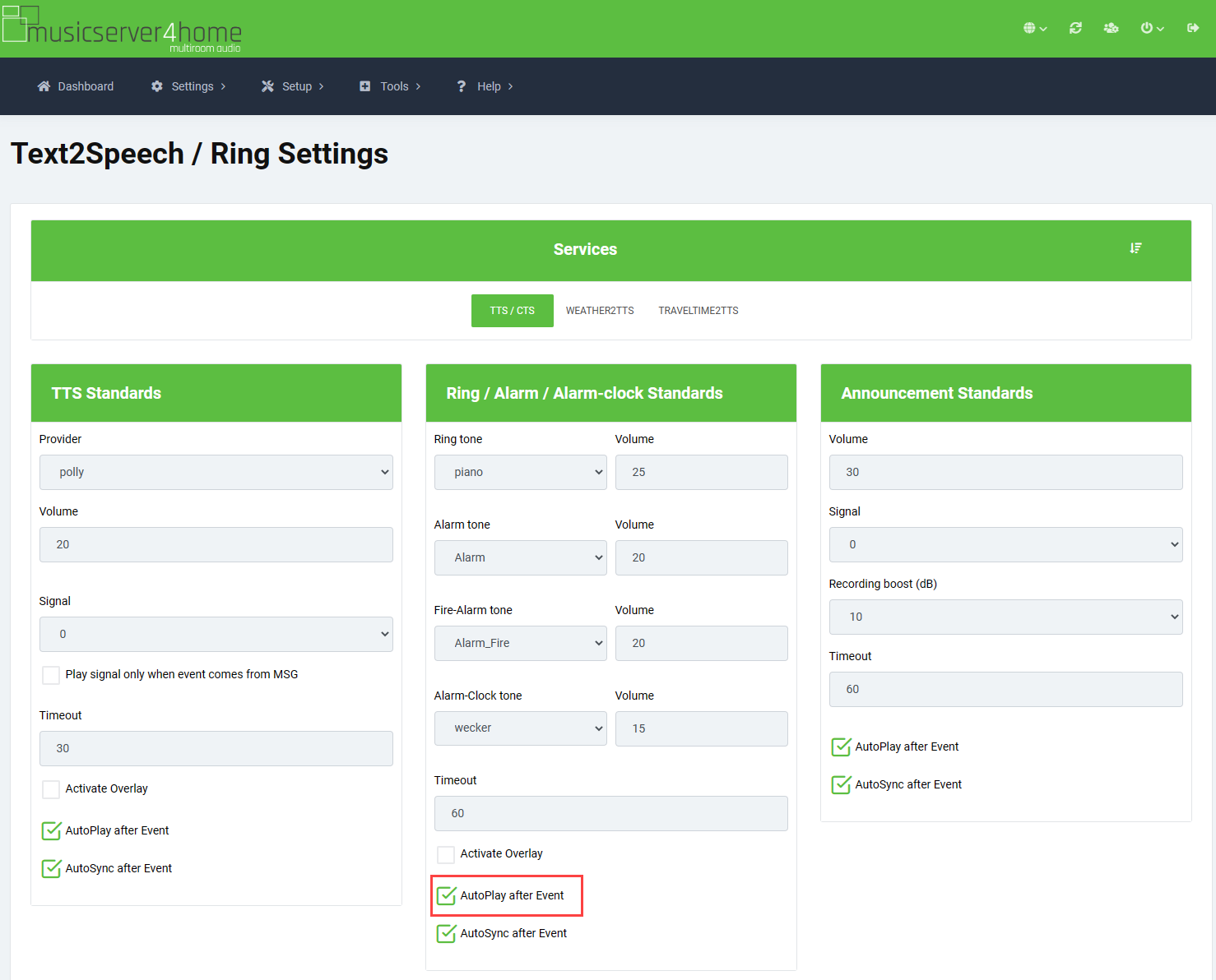

    UPDATE:
    Fehler 1 ist beseitigt , keine Automatische Wiedergabe nach TTS oder Bell.

      Hi (hope you don't mind that I type in English)
      How did you solve the first one? For me also the music (usually internet radio) does not resume after the doorbell rings.
    • 7663
    Wie sieht die TTS-URL aus? Wie sind die Einstellungen am Baustein etc... Screenshots etc.
    Einstellungen des PowerManger, Screenshot der Zoneneinstellunen....

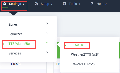

      • 7663
      Kverb
      He activated the "Autoplay after Event" function in the WebUI

      • Kverb
        Kverb kommentierte
        Doh so easy, thanks!!!
