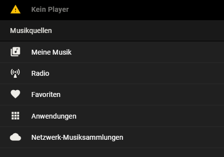

    Wenn ich die Soundkarte anlege als dritte Karte anlege gehen alle anderen Player nicht mehr.

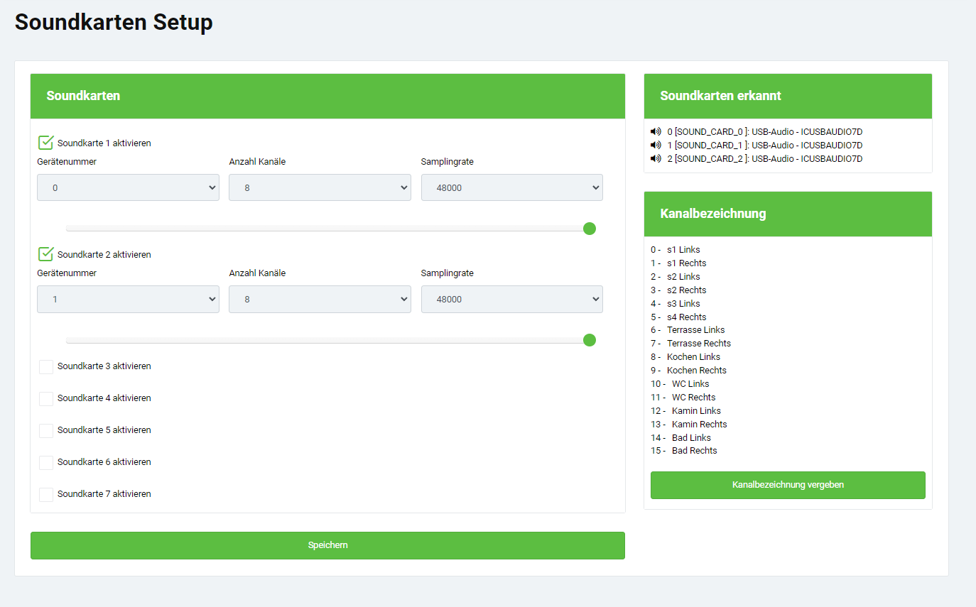

    Die neue Soundkarte hat eine ID der alten genommen.
    Die neue Karte hat vermutlich die 1 übernommen und du musst die Karte die jetzt mit 1 konfiguriert ist mit 2 einstellen und die dritte Karte mit 1 anlegen.
    Theoretisch könnte sie auch die 0 genommen haben, ist aber meist die 1.
    Das ist immer ein Problem wenn man neue Karten dazu steckt.
    Wichtig...
    Nach dem einstecken einer neuen Karte das System neu starten (bevor man sie anlegt)
    Dann werden die IDs neu vergeben wenn zusätzliche USB Karten dazu kommen.
    Das Problem ist bekannt, die billigen Karten haben keine eigene Serial-Nr, und sind somit nicht eindeutig zu identifizieren.
    Ich kann nur den USB-Port festlegen und so lange keine neue dazu kommt wird sich die ID dadurch nicht ändern.

      danke für deine Antwort und Hilfe.
      Es mag nicht klappen egal welche Konstellation ich teste.

        Laut den Supportdaten ist die dritte Karte gar nicht konfiguriert.
        type plug
        slave {
        pcm "multi"
        channels 16 <<<< hier müsste 24 stehen
        ttable.0.0 1​
