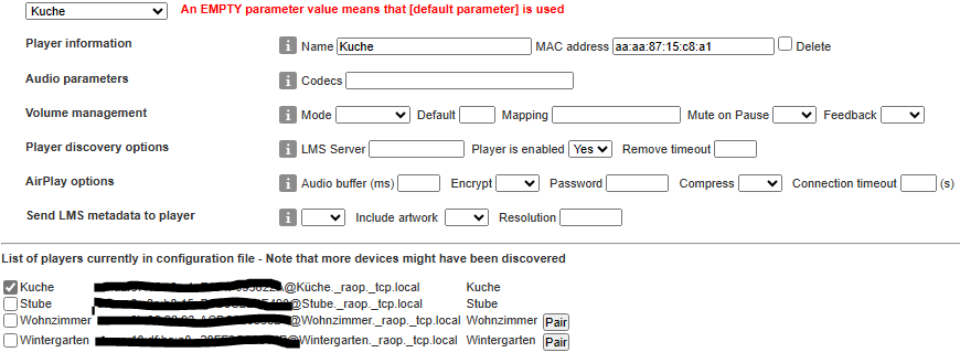

    ich befasse mit gerade mit dem MS4H und ich bekomme meine Airport Express und meinen Verstärker mit Airplay 1 Funktion über das Airplay Bridge PlugIn integriert. Ich hätte jetzt auch gerne meinen HomePod Mini als eine externe Zone integriert aber das schein irgendwie nicht zu funktionieren. Im Airplay Bridge PlugIn wir mir auch nicht das Symbol Pair angezeigt.
    Hat das schon jemand hinbekommen und kann mir sagen was für Einstellungen ich vornehmen muss um den HomePod Mini als Zone zu integrieren?
  • B@llou
    • 11.03.2016
    • 230
    Ich habe die Einstellung gefunden wieso ich den Homepod nicht anwählen konnte und zwar unter den Einstellungen der Punk "Player ist enabled" aud "No" Somit konnte ich den Homepod nicht integrieren.
      • 2192
      Ich meine der HomePod mini läuft mit Airplay2 und das geht nicht.
      • B@llou
        • 11.03.2016
        • 230
        Mein HomePod läuft auch auf Airplay2. Meine Einstellungen im Lyrion Music Server sehen wie folgt aus.
        Nachdem ich halt "Play is enable" aus "Yes" gesetzt habe, hat es funktioniert

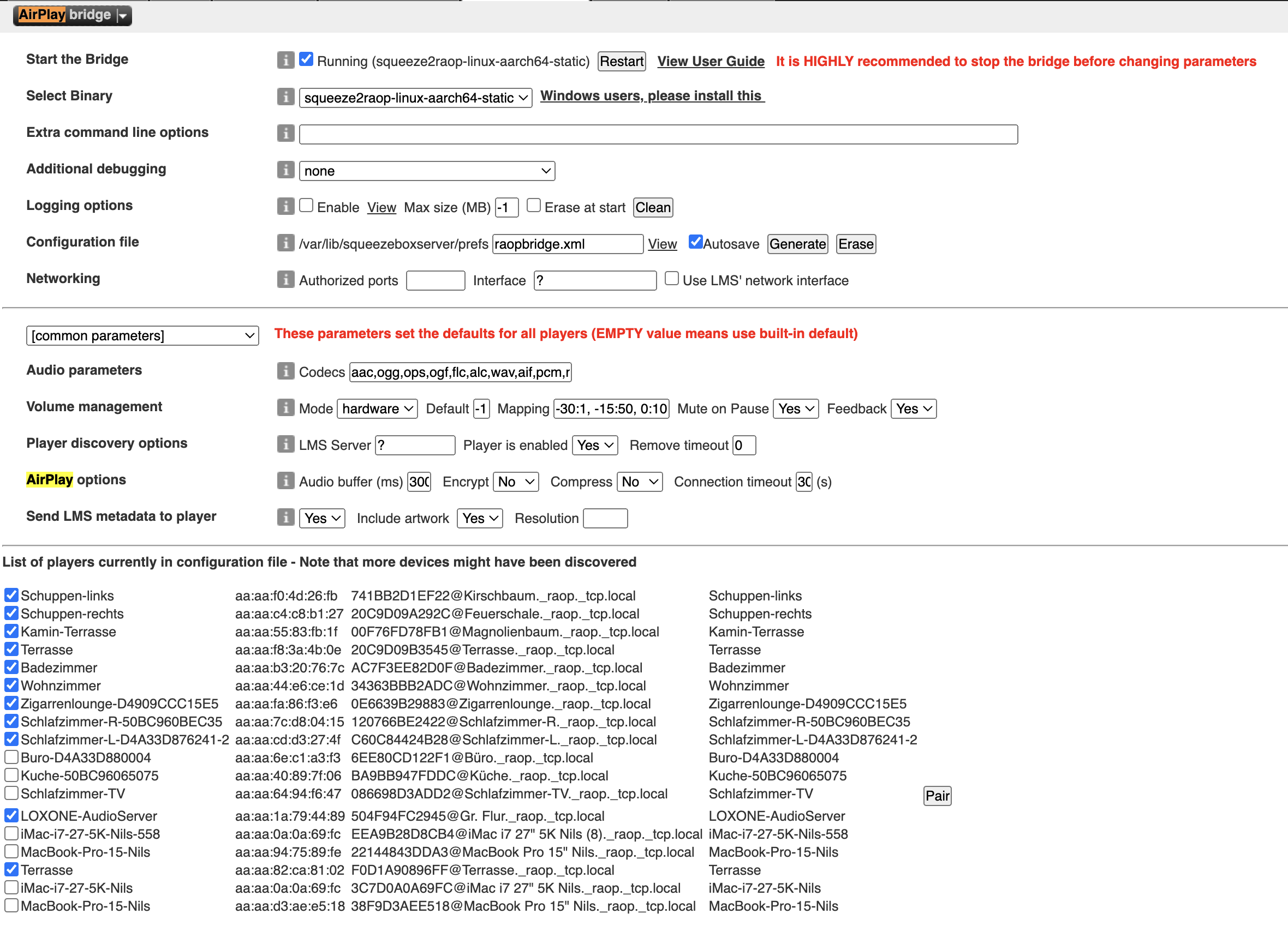

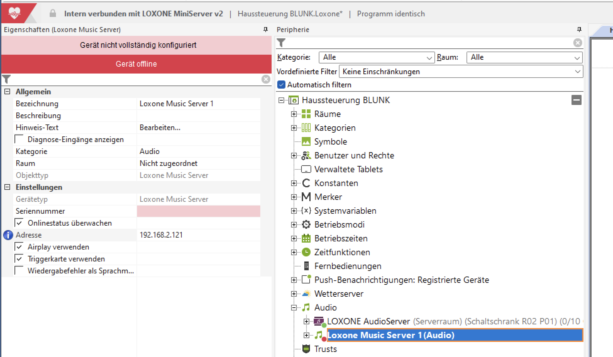

          Moin zusammen!
          Ich versuche mich auch gerade an MS4H und AirPlay.
          Lieder scheitere ich bereits an der Verbindung vom LMS und dem Miniserver.
          Anfangs war der LMS in der Config auf grün, also verbunden. Mittlerweile leider nicht mehr.
Name: Bildschirmfoto 2024-10-03 um 20.13.17.png
Ansichten: 594
Größe: 110,7 KB
          Ich habe sowohl Port 7091 als auch Port 9090 probiert.
          7091 ging anfangs; nun nicht mehr.
          Dann habe ich mir das PlugIn "AirPlay Bridge" installiert:
Name: Bildschirmfoto 2024-10-03 um 20.15.57.png
Ansichten: 542
Größe: 625,6 KB
          Hier lassen sich zwei meiner HomePods nicht aktivieren obwol sie angezeigt werden?!
          Was könnte das sein?

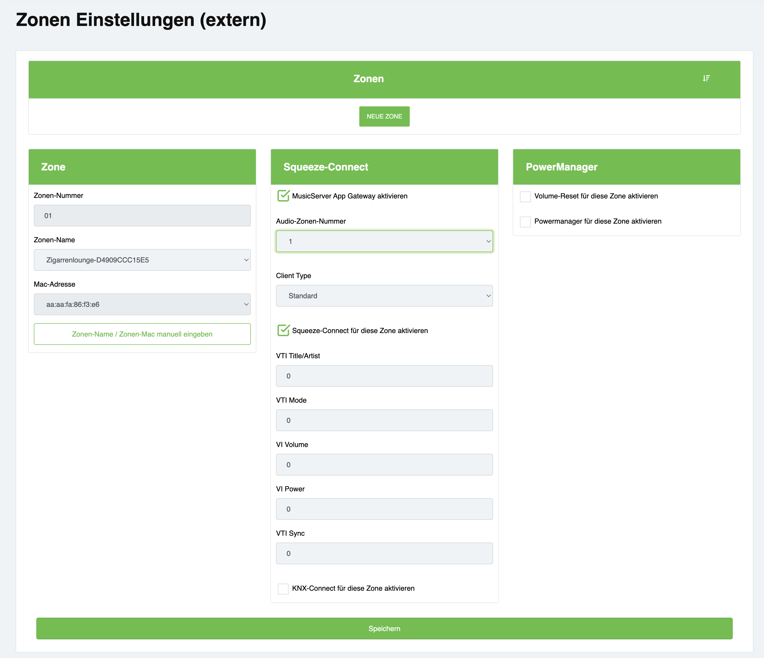

          Wenn ich jetzt Zonen anlege am MS4H:
Name: Bildschirmfoto 2024-10-03 um 20.18.12.png
Ansichten: 524
Größe: 199,2 KB

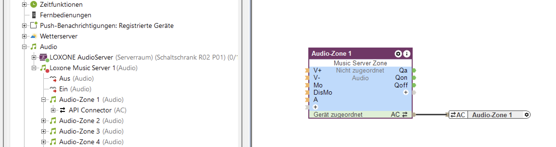

          Muss ich eine Zonen-Nummer vergeben. Ist dies die Nummer der Zone, die ich dann auch in der Config auswählen muß?
