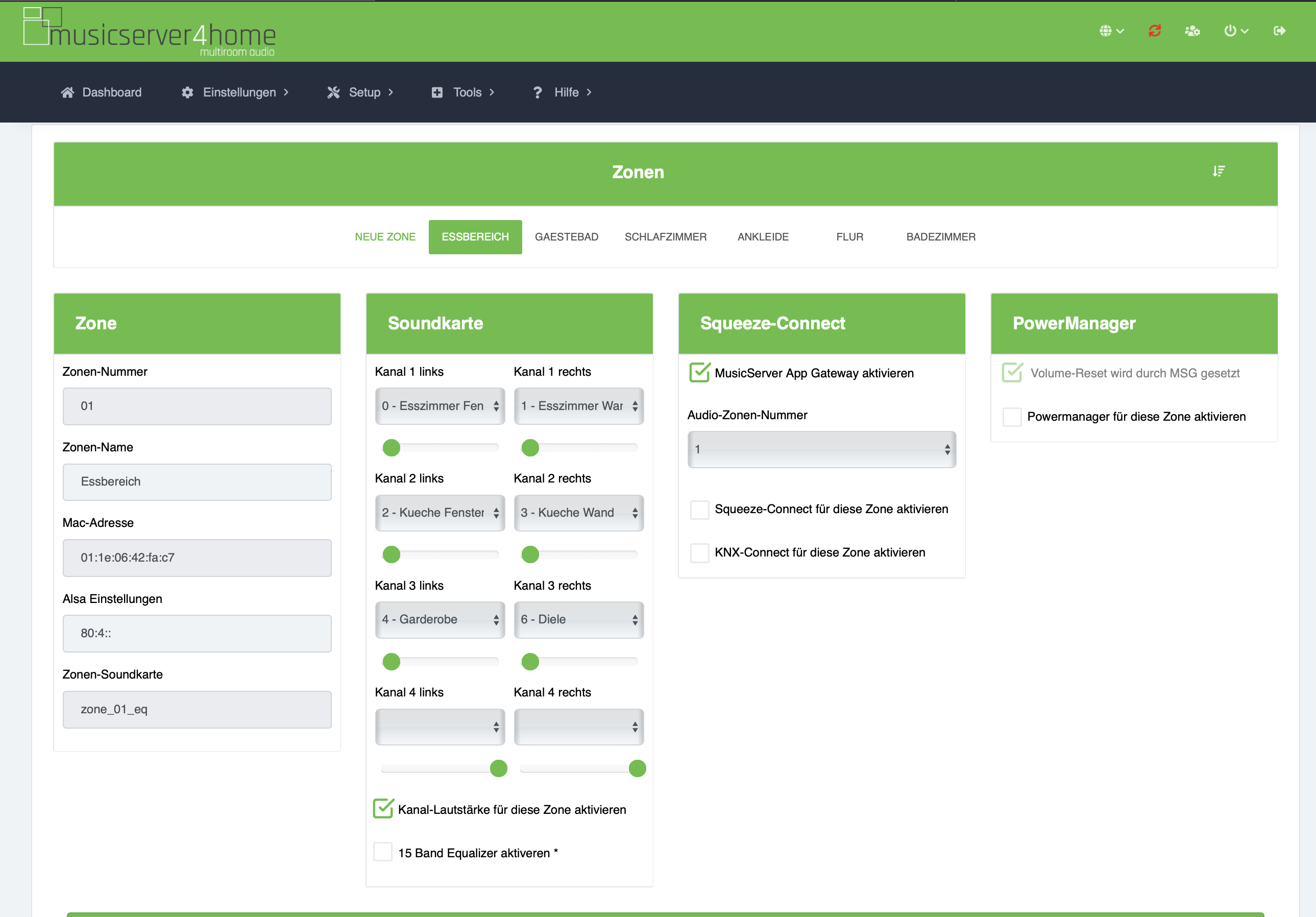

    interne Zonen Config im MS4H Bereich - default 13%

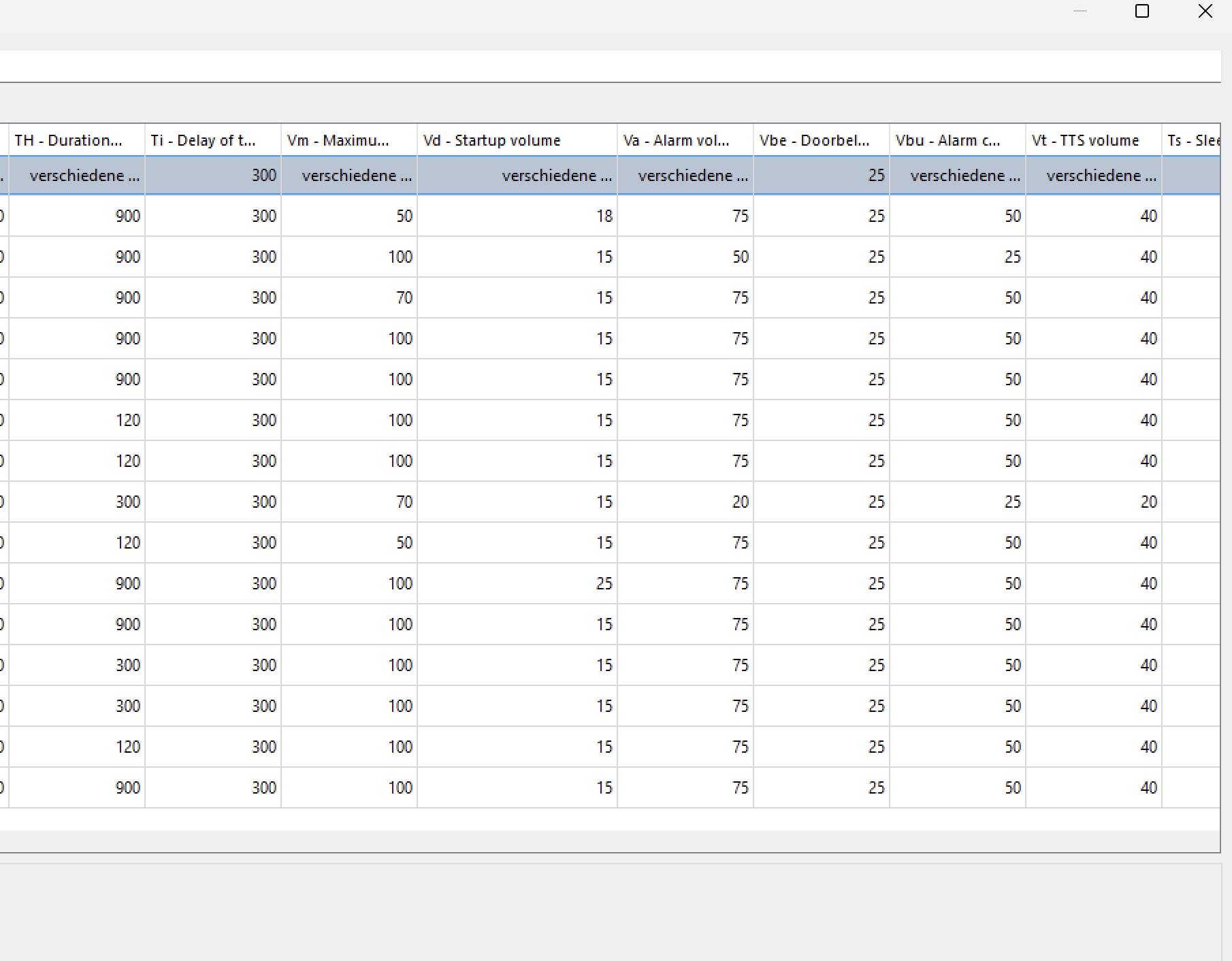

    Loxone Config im Zonenbaustein - default Volume bei Start 13%

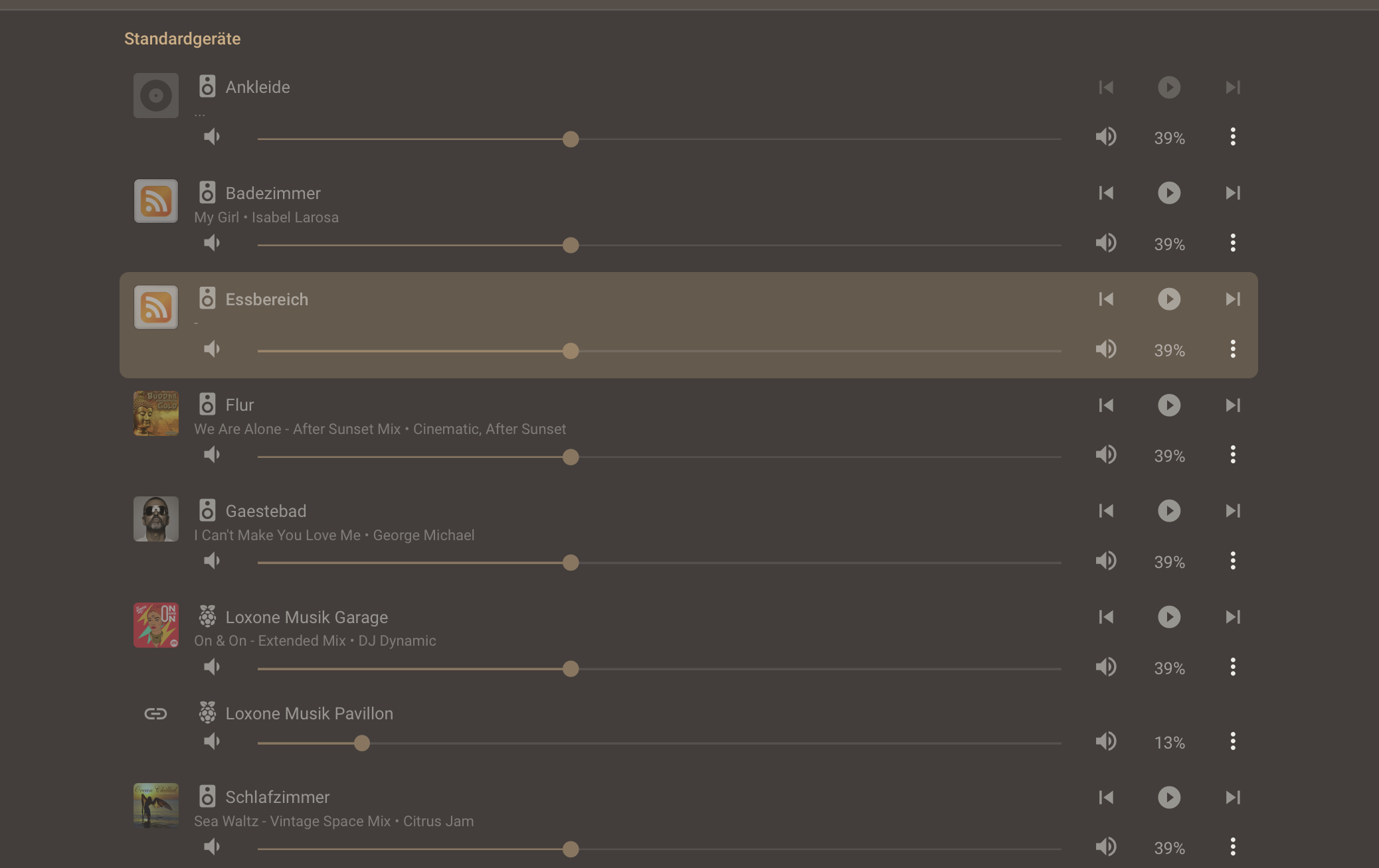

    LMS - siehe Screenshot - 39% - setzte ich die LMS Einstellungen manuell zurück auf 13% sind sie nach einer undefinierbaren Zeit wieder auf 39%. Macht so weder Spass noch bringt es Stimmung wenn morgens um 06.00h der erste im Badezimmer die Musik einschaltet und ALLE aus dem Bett fallen...
    Wo kann / muss hier noch etwas eingestellt werden. Latein am Ende...

    Es scheint als hätte das Problem dem Haken bei "Kanal-Lautstärke für diese Zone aktivieren" zu tun - nimmt man diesen heraus springen die LS Anzeigen im LMS auf niedrigere Werte... bringt aber nichts... da nach einigen Minuten wieder 39% als Startlautstärke angezeigt und beim betätigen der Touch auch abgespielt werden. KEIN AHNUNG welcher Teil der Software hier wem auf die Füße tritt oder nicht auf einander abgestimmt ist, aber so ist es aktuell Käse...

      Selbst die Volumen Einstellungen in der Loxonen Config werden von extern her überschrieben... Stelle ich alle auf 10% Start Volume ein und lasse zum Beispiel den Ms4H Neustarten - werden alle Werte in der Loxone Config von extern überschrieben:
      Kann mal hier bitte jemand für Aufklärung sorgen, wo man was Einstellen muss, damit BITTE ALLE PLAYER IMMER mit 10% starten - egal ob ich gestern Abend eine Party hatte oder nicht... IMMER 10%.

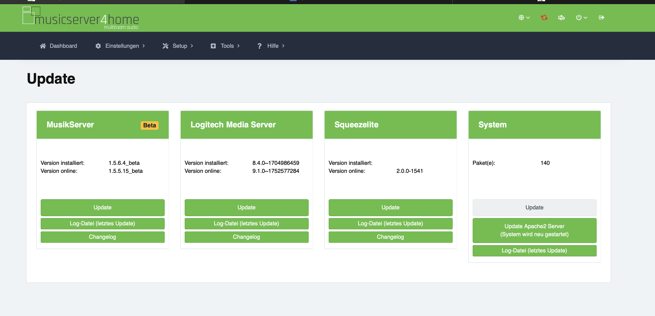

        hismastersvoice Darf ich hier bereits irgendetwas anpassen - Updaten? Habe mich da strikt an deine Aussage vor mehr als einem Jahr gehalten, nichts daran zu ändern, da ich mit der Ms4H BETA 1.5.6.4_beta ja Dinge rund um das PowerManagement verwende... die mit den "aktuellen" bis "nicht BETA" Versionen nicht funktionieren ( eigener Ms4H Aufbau ) .
          • 7630
          Du kannst den LMS / Squeezelite und das System updaten, nur den MS4H nicht.

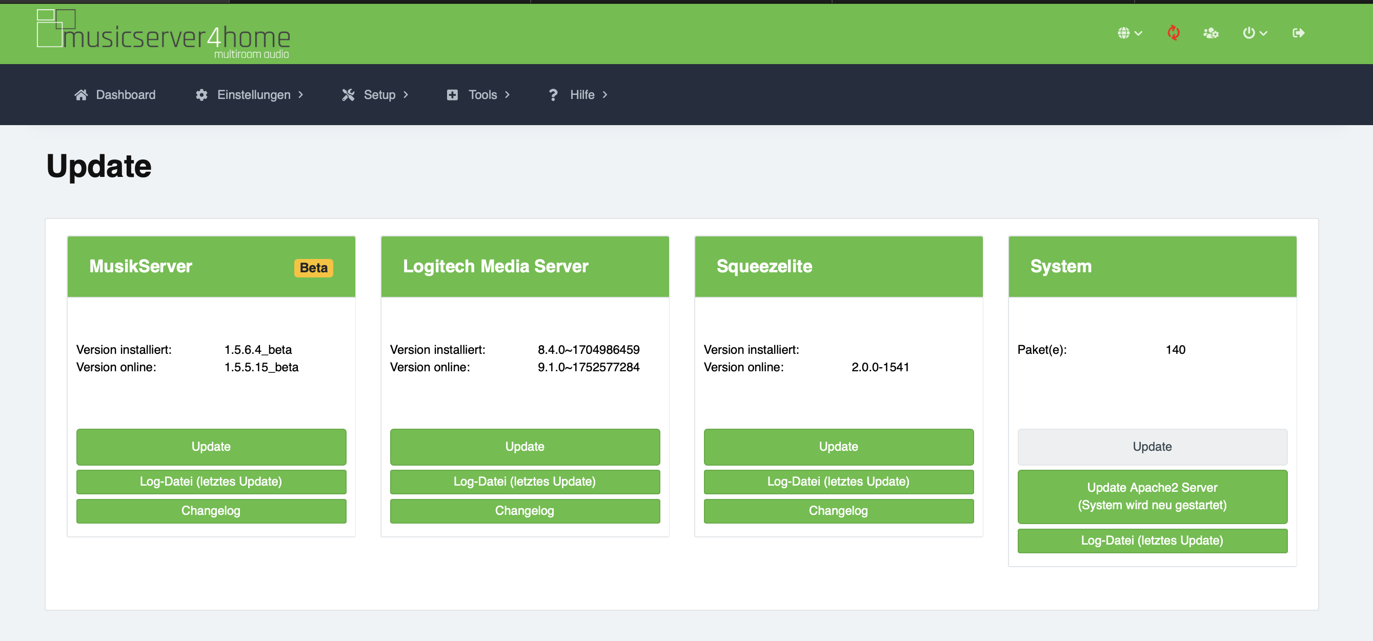

          Updates... funktionieren nicht - KEINE - Meldung Update Successful - please reload Page / die Version ist immer noch die "alte" LMS, Squeezplayer

          Egal ob ich im MS4H unterhalb der Soundcard Einstellungen pro Zone, die "Kanal-Lautstärke für diese Zone aktiviere, deaktiviere auf 10% oder 25% stelle ) im LMS macht er was er will... passe ich den LMS händisch an und starte ihn neu - springt er wieder auf Pseudo Werte für die Anfangslautstärke die sich nirgendwo wiederfinden oder nachvollziehbar sind...
          Stelle ich im Soundcard Menü des Ms4H alles pro Zone auf 20% ein... im LMS auf 20% und die Startlautstärkte in Loxone Config ( Zonenbaustein ) auf 20% ein... bringt das nichts... je nach Radiosender wird es nicht hörbar oder zu laut... beende ich die Zone - steht im LMS plötzlich wieder ein neuer Wert ( abseits von 20% ).

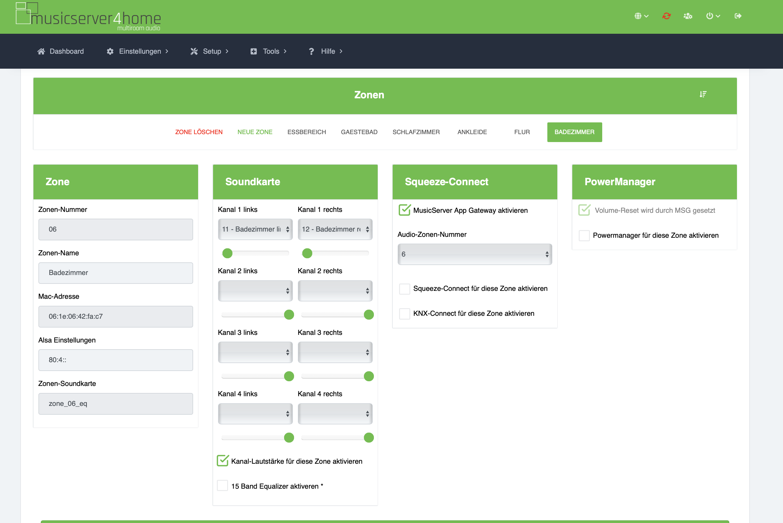

          Einige Bereiche ( Gästebad ) zum Beispiel ... mit AE anstelle von Ä geschrieben springt immer auf 0% Lautstärke... bedeutet kommt nach dem letzten Nutzer des Gästeklos jemand in den Raum und will Musik hören - reicht nicht der einfache Klick auf den Touch - es MUSS nachgeregelt werden "Lauter" um überhaupt etwas zu hören...
          Renne ich mit Notebook durchs Haus und stelle ALLES händisch in den laufenden Sessions auf angenehme und oder passende Lautstärken ein... ist nach einem Raumreset / Hausverlassen alles für die Tonne...

            Ergänzung... ALLES wird auf 20% gestellt... starte ich den MS4H neu ( in den Soundcard Einstellungen des Ms4H ist Kanal-Lautstärke für dies e Zone aktiv ) springt anschliessend im LMS alles auf pseudo Werte und der MiniServer meint es wurden "von extern" Änderungen vorgenommen die nun in die Contig geschrieben werden müssen... und schon sind meine Einstellungen wieder überschrieben.
            Vielleicht hat es mit dem Haken "Volume Reset wird durch MSG im PowerManager gesetzt ) zu tun... aber um den Haken heraus zu nehmen müssen wieder einmal ALLE Zonen gelöscht und neu angelegt werden... macht irgendwie passend zum Wetter keinen Spass mehr
