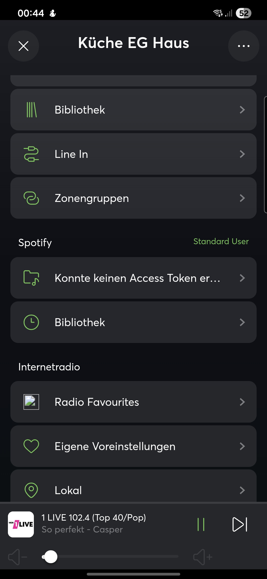

    Nabend,
    ich habe heute Weihnachtslieder auf spotify gehört und bei der Suche in der Loxone app ging spotify auf einmal nicht mehr.
    Alle Plugins also spotty sind aktuell.
    Mir wird in der Loxone App jetzt angezeigt (Konnte keinen Access Token er......)
    Habe die Spotty ab schon gelöscht, einen anderen spotify family account versucht alles egal.
    Dann noch die spotify client id eingetippt aber es gibt keine Änderung.
    Bin echt ratlos sonst funktioniert alles.
    Das wird mir im Spotty Plugin angezeigt:
    Zugriffsrate überschritten für: browse/featured-playlists?country=DE&limit=50&locale=de_DE×tamp=20 25-12-22T23%3A40%3A00; nächster Versuch in 2 Sekunden.

    Aber selbst wenn ich den anderen Spotify Account verwende wo mir nicht diese Fehlermeldung angezeigt wird. Bekomme ich es nicht in der Loxone App mehr angezeigt.

      Guten Morgen
      Spotify hat was geändert um den Zugang zu begrenzen, weil irgendwie 86 Millionen songs gescraped wurden. Es sind alle betroffen, die den Access Token genutzt haben. Im Lyrion Forum findest du Infos dazu…

                  Es gibt bereits eine neue Version des Spotty Plugins. (V 4.60.0). Die Client ID sollte entfernt werden und die Konten neu verbunden. Danach funktioniert es wieder. Bei mir läuft es seit gestern Abend wieder einwandfrei.
