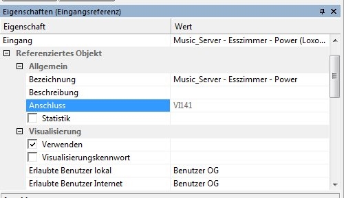

      In meinem Beispiel habe ich folgenden VI:
Name: Virtueller Eingang Power.jpg
Ansichten: 436
Größe: 69,3 KB
      Scheinbar stehe ich ein wenig auf der Leitung.
      Muss ich auf Musicserver-Seite für mein Beispiel irgendwo VI141 eintragen? Wenn ja, wo denn?

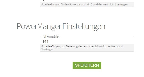

        • 7631
        In den Einstellungen zum Player...
        Ganz unten... PowerManger Einstellungen
        • VI Amplifer:
        • Hannes Schellnast
          • 93
          D.h. du adressierst die virtuellen Eingänge über die Nummer des virtuellen Eingangs, und nicht über den Namen? Ich dachte, hier wird nur die Funktion des virtuellen Eingangs festgelegt (aktiv od. inaktiv) und die Zuordnung erfolgt über eine Namenskonvention. Da hab ich scheinbar zu kompliziert gedacht.
          Vielen Dank für die Infos!
          Vielleicht sollte man in der Hilfe einen kleinen Vermerk machen, dass die Zuordnung über die VI-Nummer passiert, und nicht über den Namen.
          MfG
          Hannes

            Hab noch so meine Probleme mit diesem virtuellen Eingang.
            Habe folgendes konfiguriert:
Ansichten: 417
Größe: 69,3 KB
ID: 75921Klicke auf die Grafik für eine vergrößerte Ansicht
Ansichten: 398
Größe: 39,5 KB
            Sollte diese Konfiguration passen? Leider bekomme ich am virtuellen Eingang am Miniserver keine Reaktion.

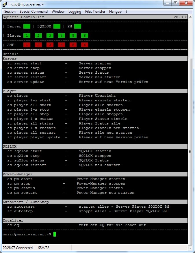

              Du kannst im Terminal nochmal schauen... wenn du sc eingibst solle oben der VI unter dem Player grün leuchten.
              • Hannes Schellnast
                • 93
                ja der Player leuchtet grün. Scheint zu passen.

                          Bitte Screenshot vom Terminal mit dem Befehl sc
                          • Hannes Schellnast
                            • 93
                            Hier der SC Screenshot: Klicke auf die Grafik für eine vergrößerte Ansicht
Ansichten: 425
Größe: 268,5 KB
