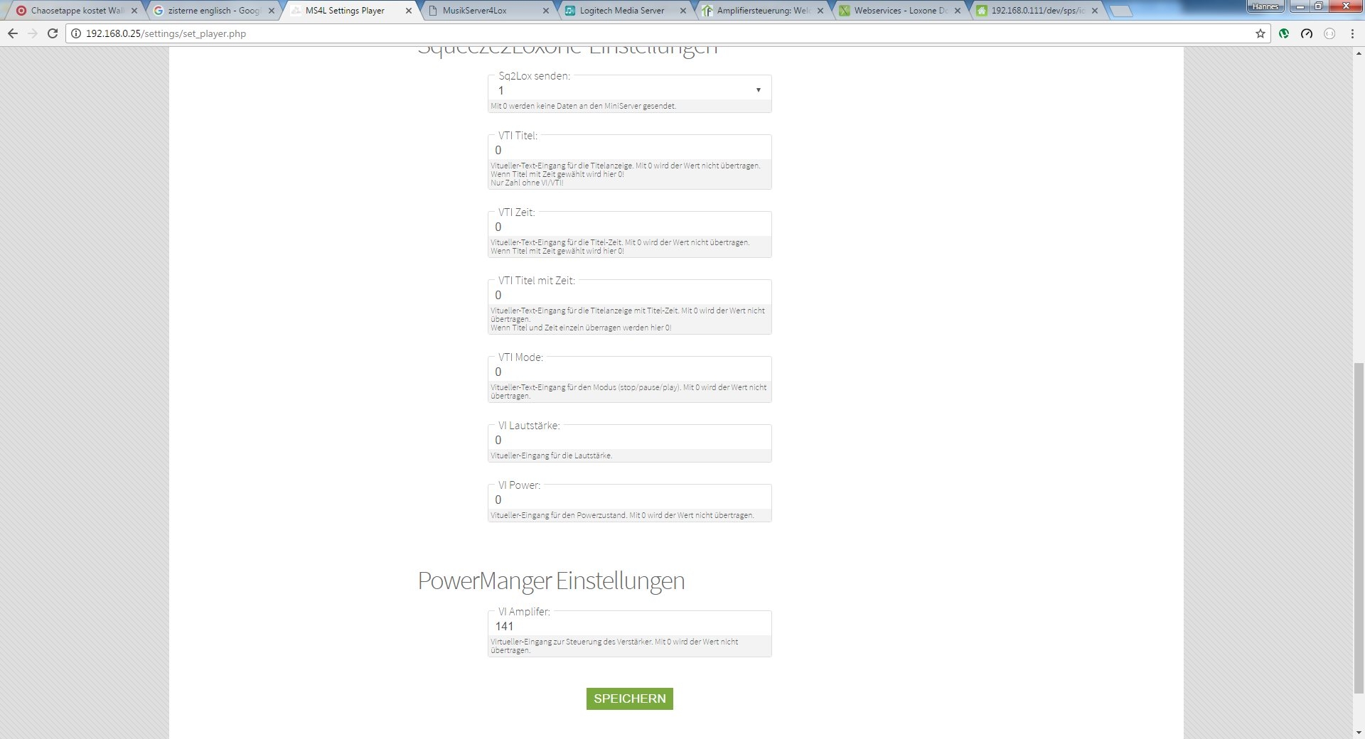

    Der Screen zeigt das die VIs nicht gesetzt wurden.
    Kontrolliere bitte User/Pass und die VI Nummern. Wichtig nur die Nummer eingeben, nicht "VIxxx".
    If you like it... LIKE IT - - - >>>
    • #17
      Hier meine Settings des Esszimmer Players:
Ansichten: 2
Größe: 386,6 KB
      Sollten doch so passen oder? Gibt es vielleicht ein Problem mit der Anzahl der Digits im VI? 141 ist doch schon 3-stellig.
      Hier noch der funktionierende Call vom Browser: http://192.168.0.111/dev/sps/io/VI141/on
      MfG
      Hannes
      • #18
        Nein, habe gerade extra auf meinen Testservern mit 3-stellig getestet. Geht...

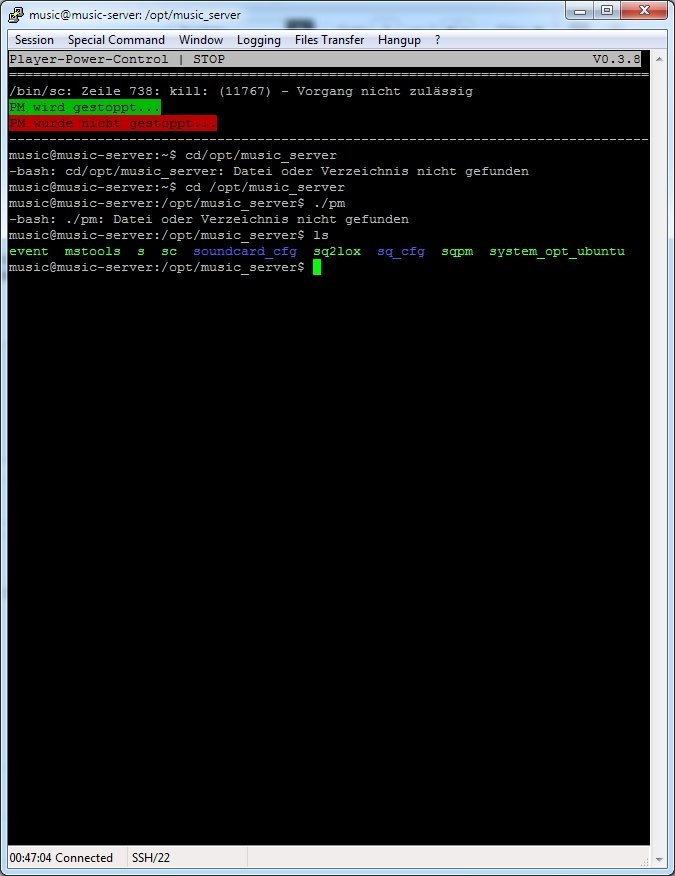

        Jetzt mal was anderes...
        Gib im Terminal sc pm stop ein
        Dann cd/opt/music_server
        Jetzt starte mal ./pm und schau ob eine Fehlermeldung kommt.

        • #19
          Habe versucht pm zu stoppen (siehe Screenshot)
          ..im Verzeichnis music_server gibt es keinen pm
Ansichten: 2
Größe: 147,3 KB
            mein Fehler sqpm Hatte ich später mal umbenannt
        • #20
          Nein, Fehlermeldung kommt keine. Auch keine andere Ausgabe. Habe den sqpm wieder mit ^C terminiert.
            Ich kann es dir jetzt sagen...
            Du hast dich vorhin so oft am MiniServer ohne User/Pass angemeldet das er jetzt die IP des MusicServer gesperrt hat.
            Ist mir auch schon passiert.
            Ändere mal zu Test die IP des MusicServer und du wirst sehen das es dann geht.
            Der Mini Server gibt die IP nach glaube ich 24h wieder frei.
