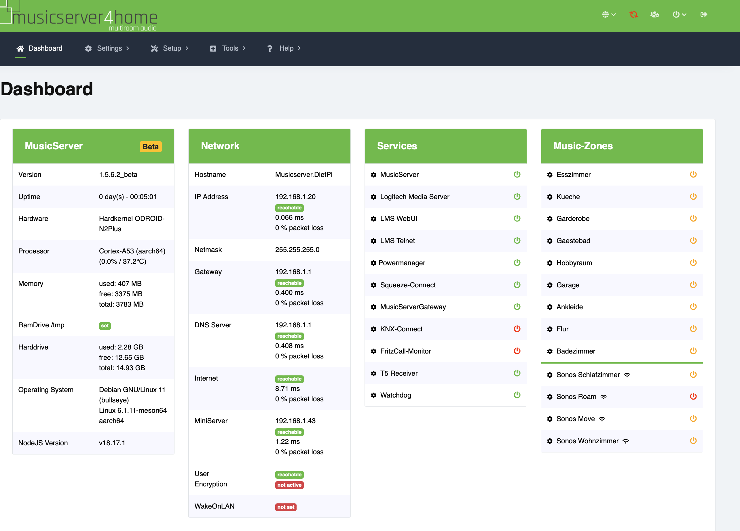

          Hallo -
          bei mir hat sich ebenfalls die 1.5.6.2_beta auf das System geschlichen ( mir war nicht mal bewußt das ich auf update geklickt habe... ich habe den Audio Server seit Wochen nicht mehr aktiv nutzen können... ) - und mein MiniServer kann sich nicht mehr mit dem Audio Server verbinden. Hinzu kommt das sich der Audio Server permanent meldet bzgl. Apache 2 Server Packages Updates etc. aber auch nach 5 Reboots zig versuchen den Apache2 Server updaten zu lassen... keine Verbindung...
          Gibt es noch eine Möglichkeit das System wieder ans laufen zu bringen ohne bei null anfangen zu müssen?
          Das ganze läuft auf eine Odroid N2Plus mit Debian GNU/Linux 11 ( Bullseye... ).
          Danke und Gruß Simon
            Der MS4H macht keine Updates von sich aus...
            Das muss man schon aktiv anklicken!!!
            Auch installiert sich Node 18 nicht von alleine.
            In der Konsole
            # reboot
            Für das Apache Problem
            # apt update && apt upgrade
            # reboot
            Node ändern
            #apt remove nodejs
            #apt remove npm
            #apt autoremove
            #curl -fsSL https://deb.nodesource.com/setup_14.x | sudo -E bash -
            #apt install nodejs=14.21.3-deb-1nodesource1
            #apt install npm
            reboot
            MS4H zurück auf 1.5.6.1_beta
            #mstools update_ms update_1.5.6.1_beta
            Ob npm extra installiert werden muss oder ob es bei der Installation von nodejs gleich dabei kann ich nicht mehr genau sagen.
            Wenn das nicht geht... Neuinstallation

            hismastersvoice - wie immer - Du verstehst dein Handwerk - DANKE! Hat geklappt, Server ist wieder online.
