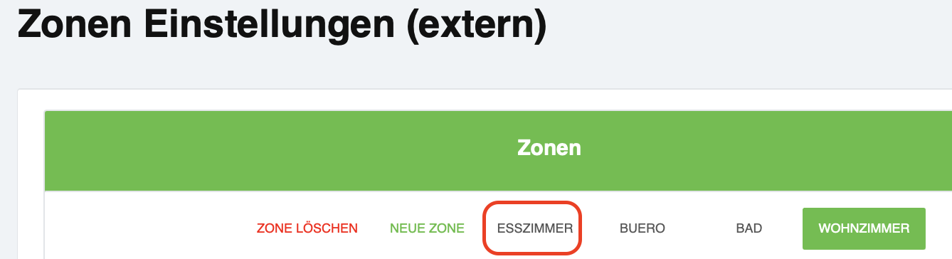

        Oh no, es ist natürlich die erste Zone betroffen, die ich von UPnP auf Airplay umstellen müsste.
        Kannst du evtl. als FeatureRequest aufnehmen, dass man jede beliebige Zone löschen kann?
        Gruß Thomas
Name: Bildschirm­foto 2023-01-04 um 16.15.36.png
Ansichten: 1207
Größe: 27,5 KB
          Warum willst die löschen?
          Du musst doch einfach nur die MAC ändern und gut ist es.
          t_heinrich kommentierte
          Mea culpa, du hast natürlich recht!
