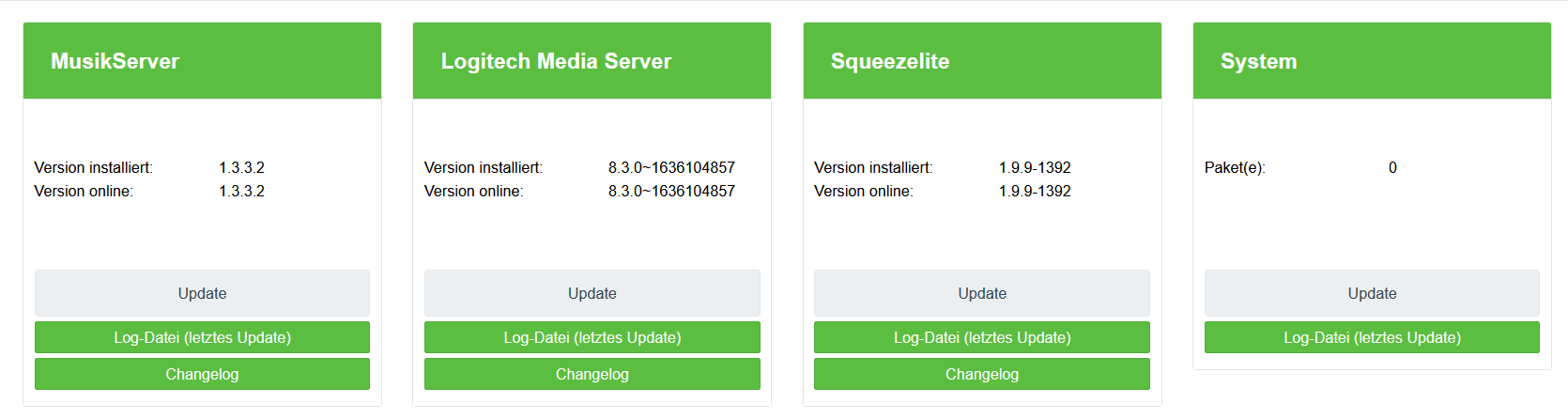

        alle updates gingen übers web interface nur das music server update auf 1.3.4.1 hab ich 3x erfolglos übers web interface gemacht ohne änderung, dann über ssh und da problemlos updatet
        Was genau passiert?
        Ich versuche es nachzustellen, aber bei mir laufen alle durch.
      • Lenardo
        Lenardo kommentierte
        die anderen 3 laufen normal durch, aber das music server update, ladet Dateien, dann entzippen und dann plötzlich wird das Fortschrittsfenster leer und es bleibt beim alten Stand stehen, nur per ssh ist es dann komplett durchgelaufen

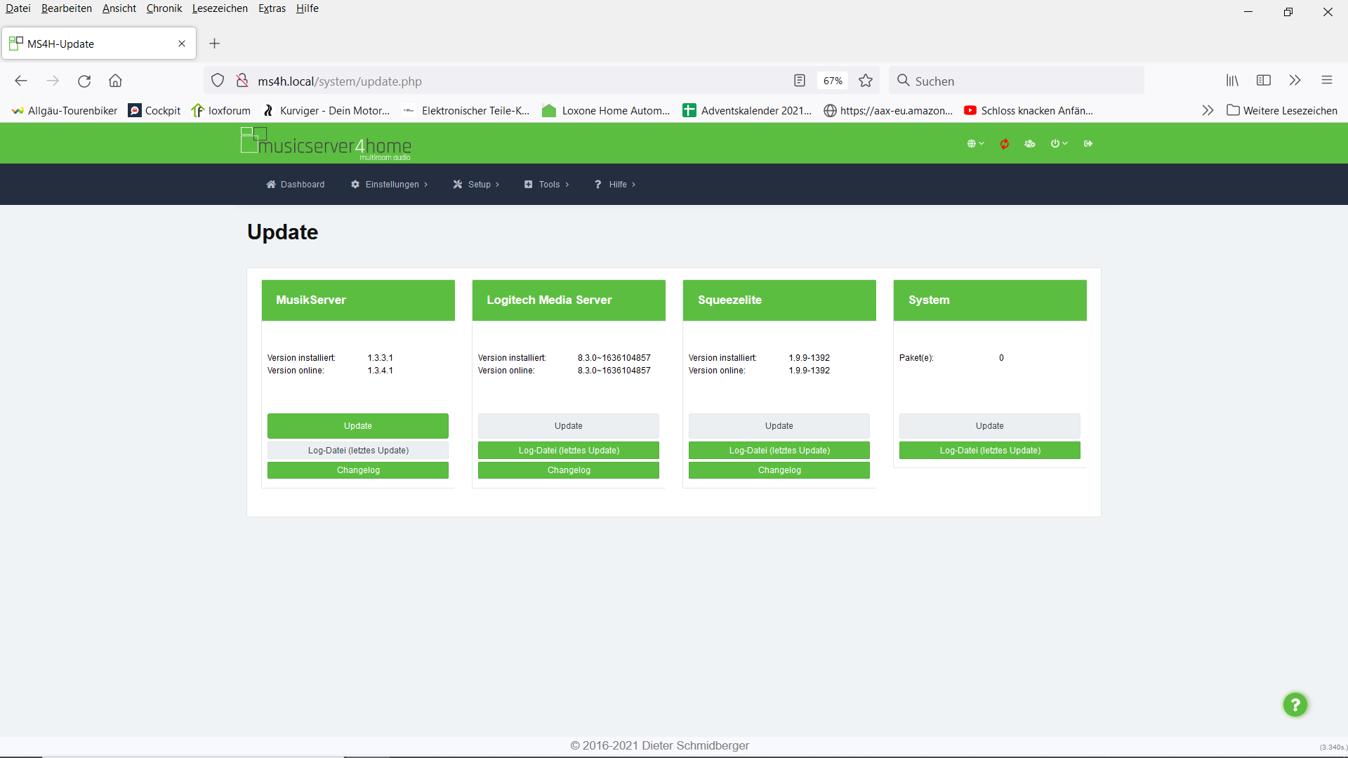

      Ich hab das gleiche Problem wie Lenardo aus Beitrag 93.1

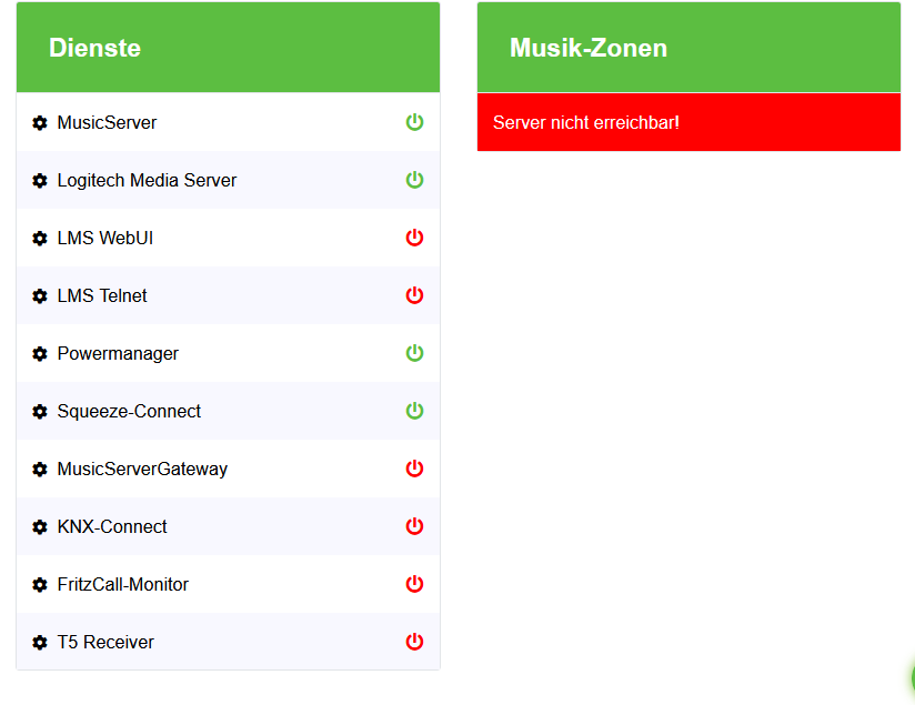

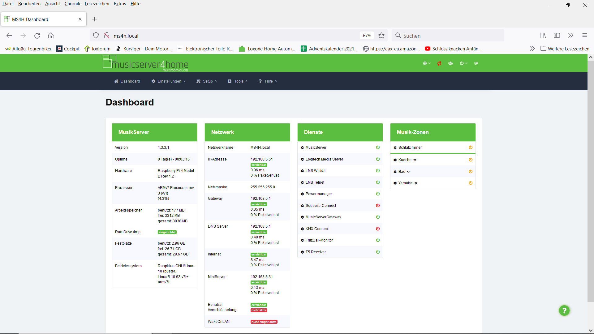

        Hab heute morgen etwas neues entdeckt.
        In der Loxone-App (Windows und auch Android) wechselt der Status vom MS4H immer zwischen Offline und startet. --> mp4-Video (Datei von filehorst.de laden)
        Im MS4H scheint alles in Ordnung zu sein. Die Zonen (intern und auch extern) können direkt im LMS problemlos gestartet und gestoppt werden.
        Loxone-Config: 12.1.6.17
        Miniserver: v1 REG-Version
        Zonen: 1 x intern, 3 x extern (2 Sonos, 1 x Yamaha-Hifi-Anlage)
        Hardware: Raspberry 4

          Ein Update über die Konsole als root
          mstools update_ms
          Dann wird alles kpl. neue eingespielt.
        • Loxtom577
          Loxtom577 kommentierte
          Danke. Ich versuch es heute Abend.
          Einen schönen Sonntag.
        • Loxtom577
          Der MS4H ist jetzt aktuell, die msg1.sh findet er laut MSG-Logger immer noch nicht.
          Das ist mir aber egal, der Server läuft wieder und wird auch vom Miniserver gefunden.
          Somit ist es für mich abgeschlossen.
          Danke für deine Hilfe.

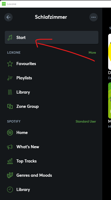

        Kann es sein das die Suche fehlt, oder ist das nur bei mir so?
        Klicke auf die Grafik für eine vergrößerte Ansicht  Name: Screenshot 2021-11-08 181446.png Ansichten: 1 Größe: 45,3 KB ID: 324465
          • 7710
          #97
          Fehlt, auch beim org. MusikServer... Sowohl bei 12.1 als auch bei 12.2 Config.
          Ganz großes Kino was Loxone da wieder abliefert.
          Bin mir da ich den org. schon so lange nicht mehr nutze seit wann die Sucher weg ist.
          orli hast du eine Ahnung warum oder seit wann die Suche weg ist?
            Hab es gerade mal geschaut, die Sucher fehlt wohl schon länger.

          #99
          Also bei mir ist nach dem Update auf die letzte Version garkein Spotify Menüpunkt mehr in der Loxone APP vorhanden, API des MSG ist auf V1 eingestellt.
          Hat das sonst noch wer? Im LMS sind die Spotty Konten alle noch sauber hinterlegt.
            • 7710
            #100
            Nach dem wechseln der API muss die App kpl beendet werden und neu gestartet werden.
            Ich nutze sowohl Android als auch iOS, wenn man die Apps nicht kpl. beendet hatte war Spotify nicht mehr da.
              • 2609
              #101
              Tatsache, darauf muss man erstmal kommen. Klappt wieder - Danke
