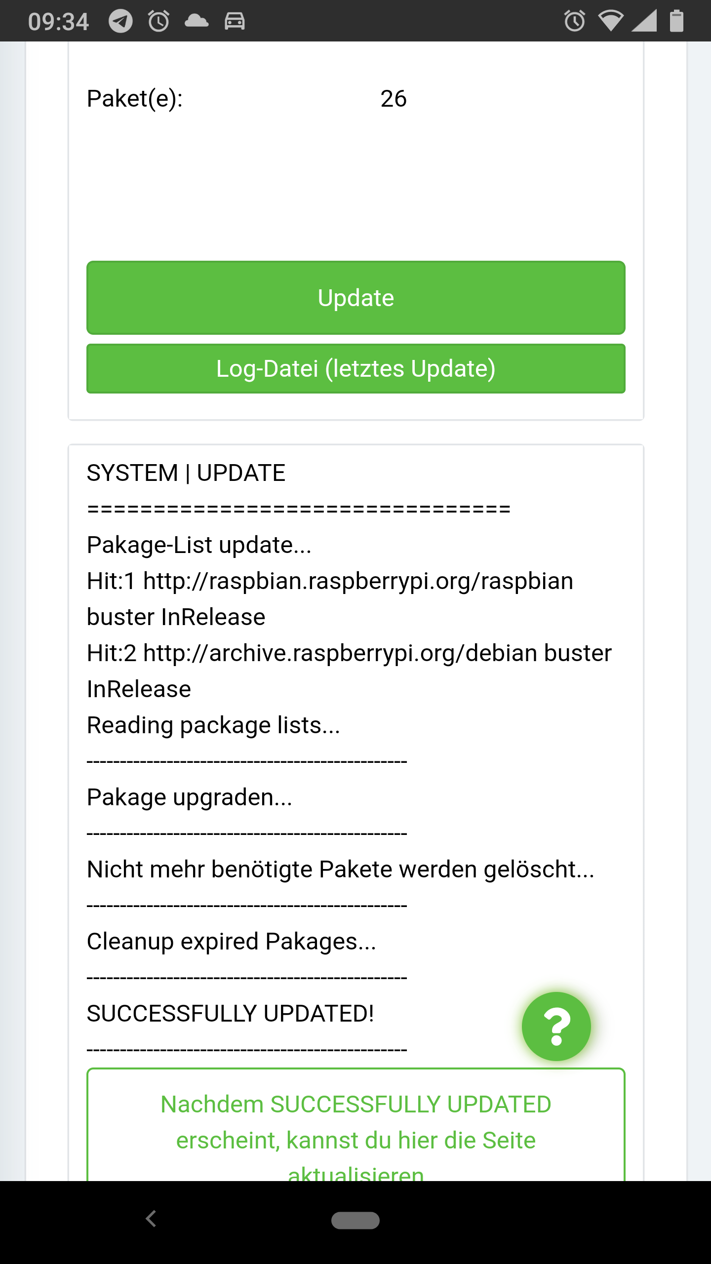

    Denke auch, dass es irgendwo an den System Paketen liegt. Habe das gleiche Problem, nur dass sich bei mir die System Pakete auch nicht updaten lassen. Hatte einige Zeit nicht nach dem MS4H geschaut, so dass sich 26 Pakete angestaut haben. Bei einem Update versuch wird nichts installiert und ich bekomme die Meldung das alles fertig ist. Danach stehen wieder 26 Pakete zum Update an.

        Hallo nochmal,
        habe es nun geschafft, das Update über die Weboberfläche zu Installieren, allerdings erst nachdem ich die heute Morgen beschriebenen System Pakete über das Terminal installiert habe. Da auch das nicht reibungslos funktioniert hat, denke ich, dass da das Problem lag. Es gab wohl ein Problem beim entpacken der Pakete, so dass ein weiterer Befehl in der Konsole notwendig war, wie sonst üblich. Im Screenshot ist das gut zu sehen, hoffe Ihr könnt da mehr mit anfangen und seht wo eventuell das Problem liegt.
        Nachdem die Pakte über den Konsoleneingriff aktualisiert waren, konnte ich in der Weboberfläche das MS4H Update ganz normal starten und es wurde erfolgreich abgeschlossen.
        Gruß Sascha
