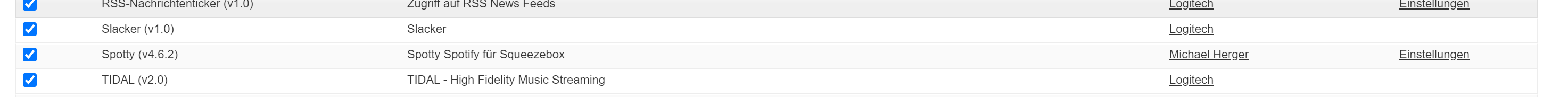

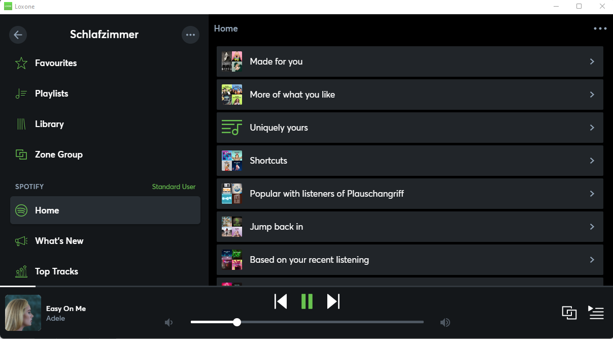

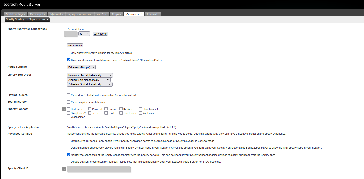

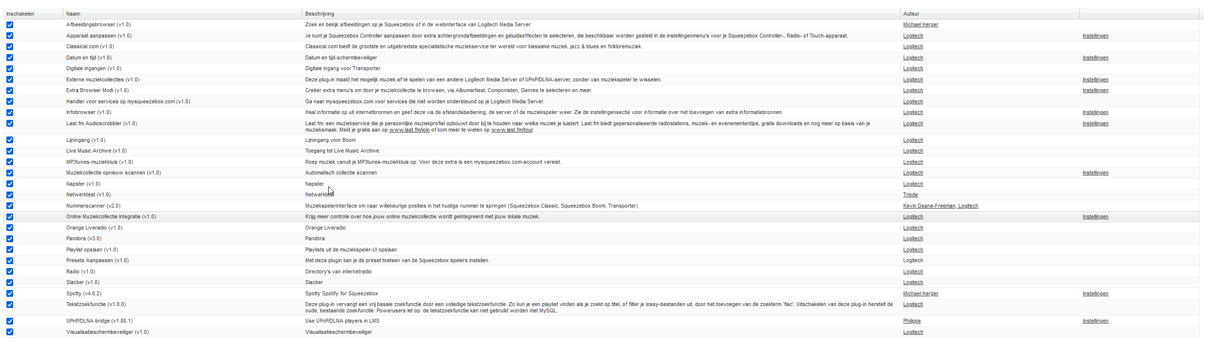

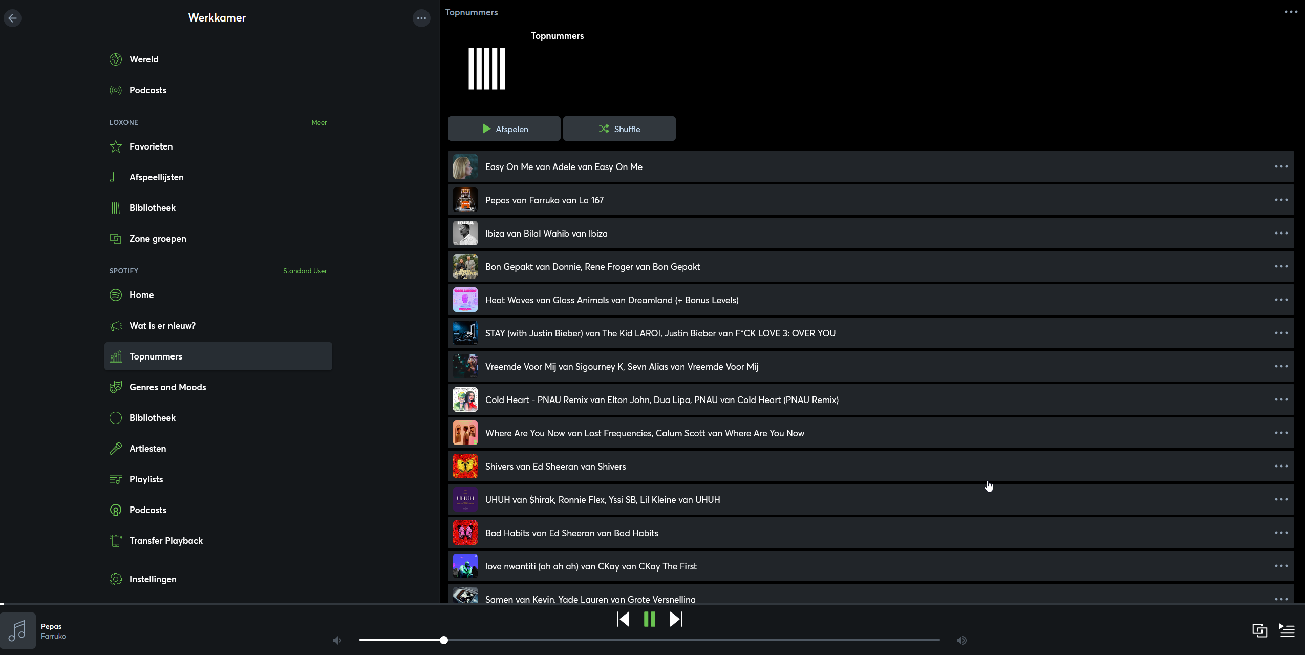

    Here you go.
    Some screenshots from Spotty and plugin overview. Also from the Loxone app last beta version.
    Screenshot of the Top Numbers is working. I can sellect some numbers and it is playing! But when i take a other menu item like playlist, artist, whats new there is nothing showing up!
    And also the support data from the music server.
    When you need some more information let me know i will provide it fast as possible!|
    Also i see when i open in the menu on Loxone playlists i see all my spotify list and i can play them.
    Is the problem then only on the spotfy menu in different menu items...

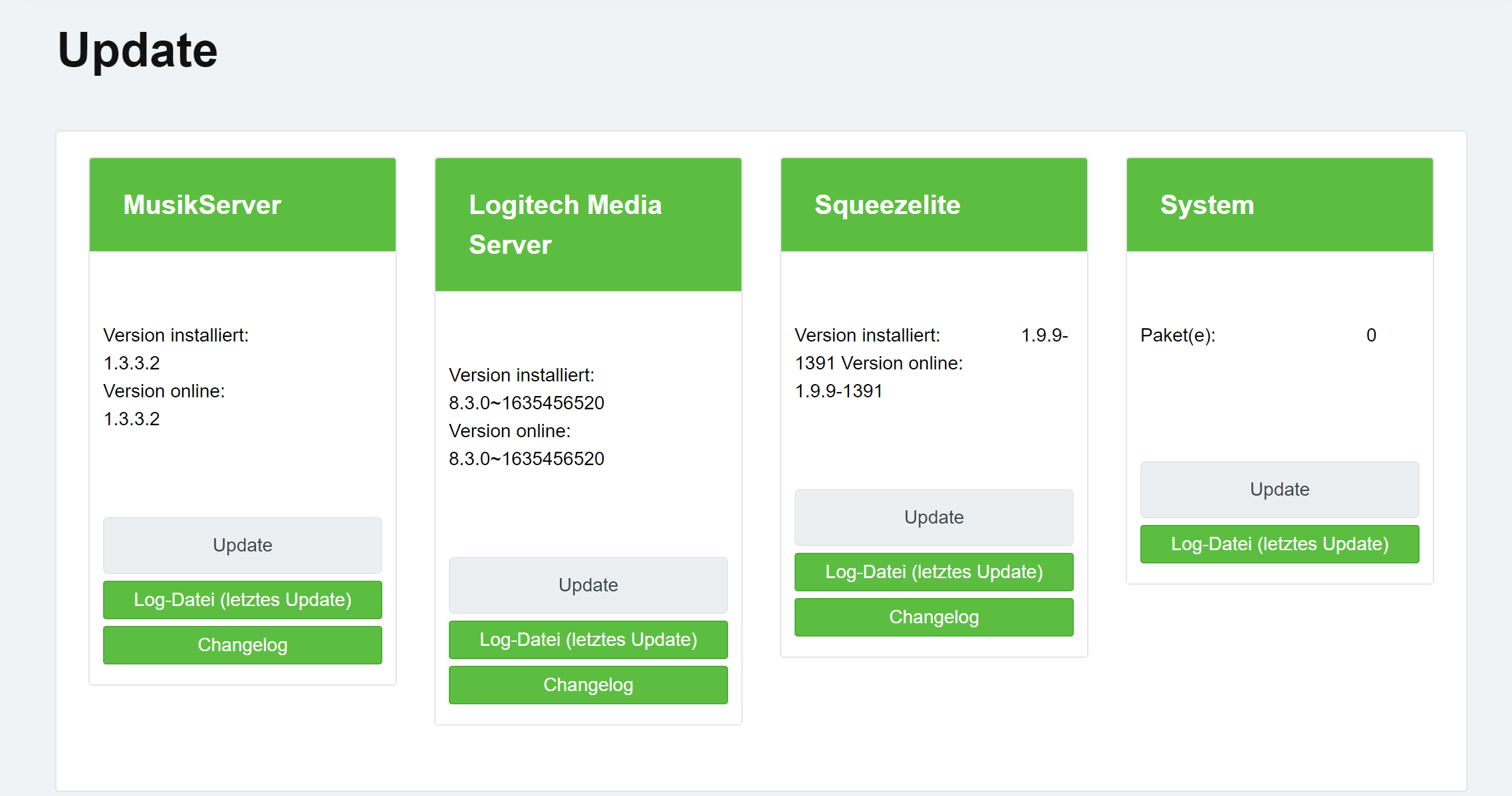

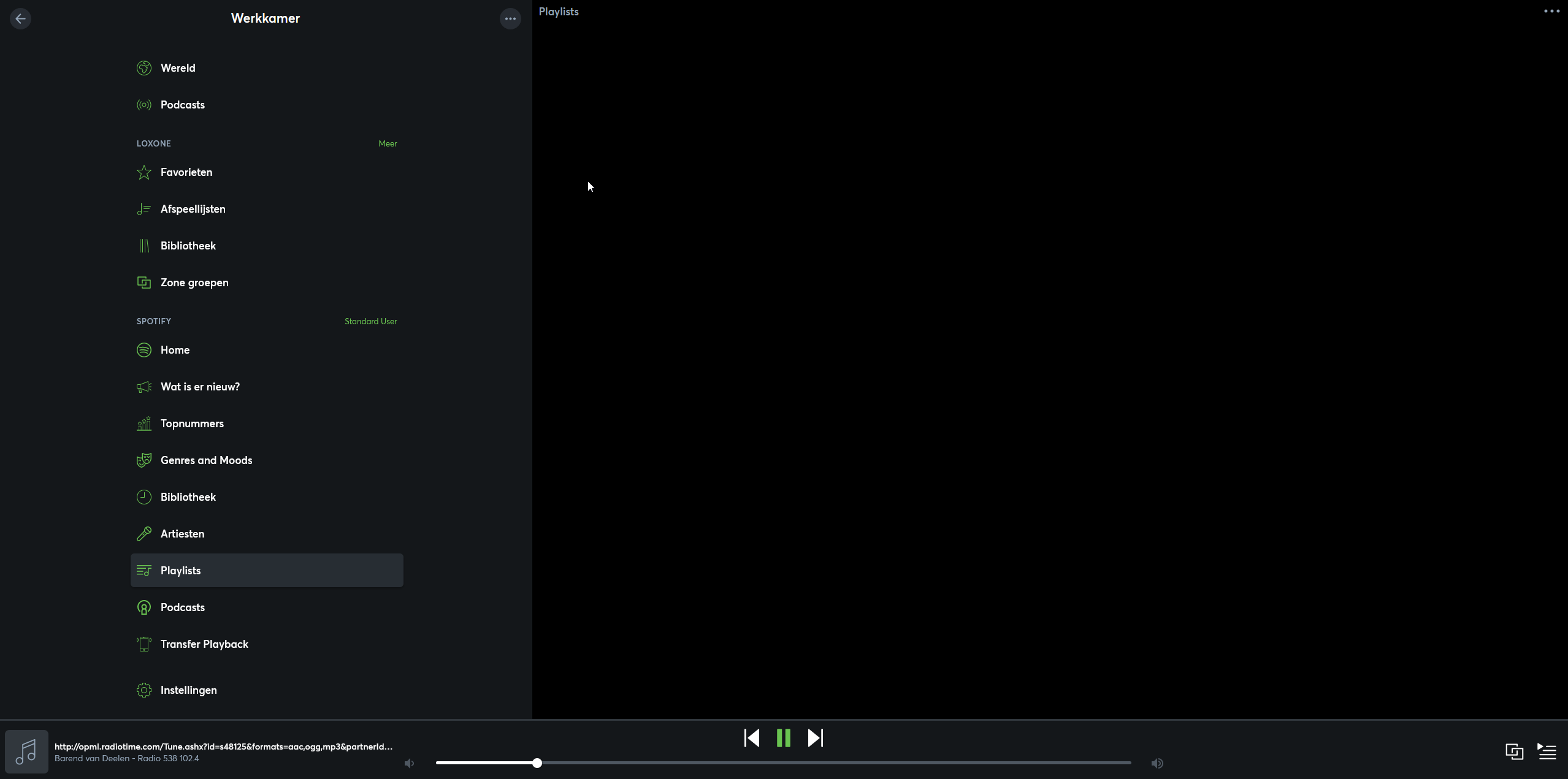

      heute kamen updates.... jetzt funktioniert mein Spotify Connect nicht mehr richtig.....
      Wiedergabe Listen Leer
      Alle Titel die ich suchen möchte findet er nicht mehr....
      Ich kann in Spotify keinen Titel mehr auswährlen, er findet keinen Song und keine Wiedergabe Liste mehr.
      Abgespeicherte Spotify Wiedergabe Favoriten funktionieren aber.
      Vor dem Update lief alles tadellos....
      LMS Spotify Plugin habe ich schon deinstalliert und wieder installiert.....
      Liegt der Fehler bei mir?
      Klicke auf die Grafik für eine vergrößerte Ansicht  Name: 2021-11-01 21_06_54-MS4H-Update.png Ansichten: 0 Größe: 119,4 KB ID: 323454
      Klicke auf die Grafik für eine vergrößerte Ansicht  Name: 2021-11-01 21_07_36-Server-Einstellungen.png Ansichten: 0 Größe: 46,9 KB ID: 323453
      Zuletzt geändert von logol01; 01.11.2021, 21:29.

        Ich habe tatsächlich das gleiche Problem, liegt aber auf dem ersten Blick an der Loxone App. Mit App Version 12.1.4 geht noch alles, ab 12.2 fehlen wie beschrieben Spotify Titel, Listen usw. Das zieht sich auch durch alle OS Version durch, auf meinem Windows Rechner, Mac, iPad, iPhone.. überall das gleiche.

          Also ich habe mal weitergetestet....
          Habe noch ein iPad mit App Version 12.1.4 dort funktioniert das Thema Spotify im Audio Baustein.
          Bei allen Apps mit der Version 12.2.0 funktioniert das nicht mehr...
          hismastersvoice dafür können wir kein Ticket bei Loxone öffnen ... gell?
          Hast Du schon eine Ahnung woran das liegen kann...?

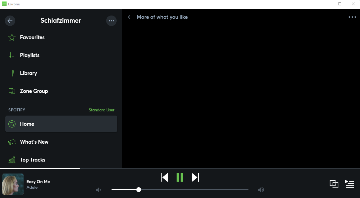

                Hier ein Beispiel, die Home Ansicht ist zwar da. Sobald du eine Liste auswählst und in die Titel Ansicht klickst, fehlt alles.
                  • 7710
                  #84
                  Das MSG sendet dir Daten sauber an die App, diese zurzeit die jedoch nicht an
                  Das selbe Problem hatten wir beim Entwickeln des MSG, der Fehler kommt schon wieder mal von den Loxone-Programmieren. Das zieht sich irgendwie so durch, ständig neue Fehler, schon nervig.
                  Bin gerade auf Dienstreise, werde schauen ob das beim org MusikServer sich so ist.
                    orli kommentierte
                    Der org. Musikserver funktioniert (wieder) seit IOS 15.1. Hatte ca. 2 Monate mit dem Support zu tun, weil nichts mehr ging außer der Playbar unten.
                    Beim Ms4H hab ich das o.g. Phänomen aber auch mit IOS 15.1.
                  • 7710
                  #85
                  Ich habe mal ein downgrade auf 12.1.4 gemacht, Fehler ist sofort weg. Update auf die 12.2 ist er wieder da
                  Werde versuchen das Loxone irgendwie versuchen klar zu machen

                    ich habe leider ein kleines Problem, bei dem ich hier noch keine Lösung gefunden habe.
                    Ich wollte gerade ein Update vom MusicServer machen (von 1.3.0.0 auf 1.3.3.2).
                    Das ganze sieht so aus, als fängt es an, dann wird aber der Bereich, in dem der Fortschritt angezeigt wird, einfach weiß und es passiert nichts mehr.
                    Aktualisiere ich die Seite nach einer Zeit, ist weiterhin die Version 1.3.0.0 installiert. Im Dashboard steht "Server nicht erreichbar".
                    Starte ich alles durch, läuft wieder alles aber ich bin eben weiterhin auf 1.3.0.0.
                    Der MS4H läuft bei mir unter Proxmox in einer eigenen Maschine (Debian 10 glaub ich).
                    Hatte das Problem schon mal wer? Kann mir evtl. wer helfen?

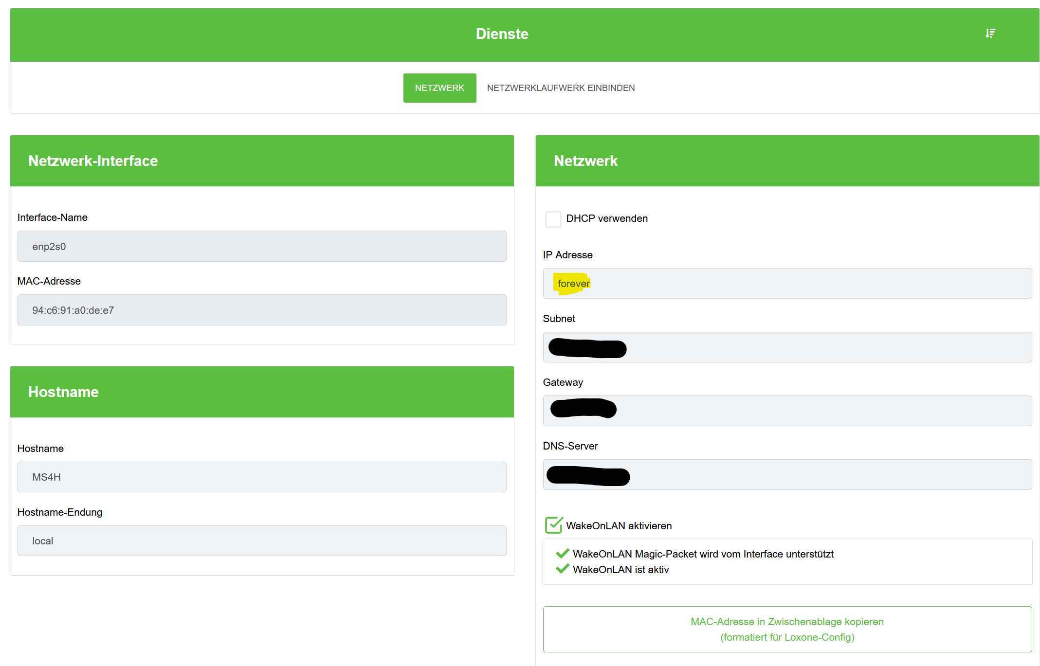

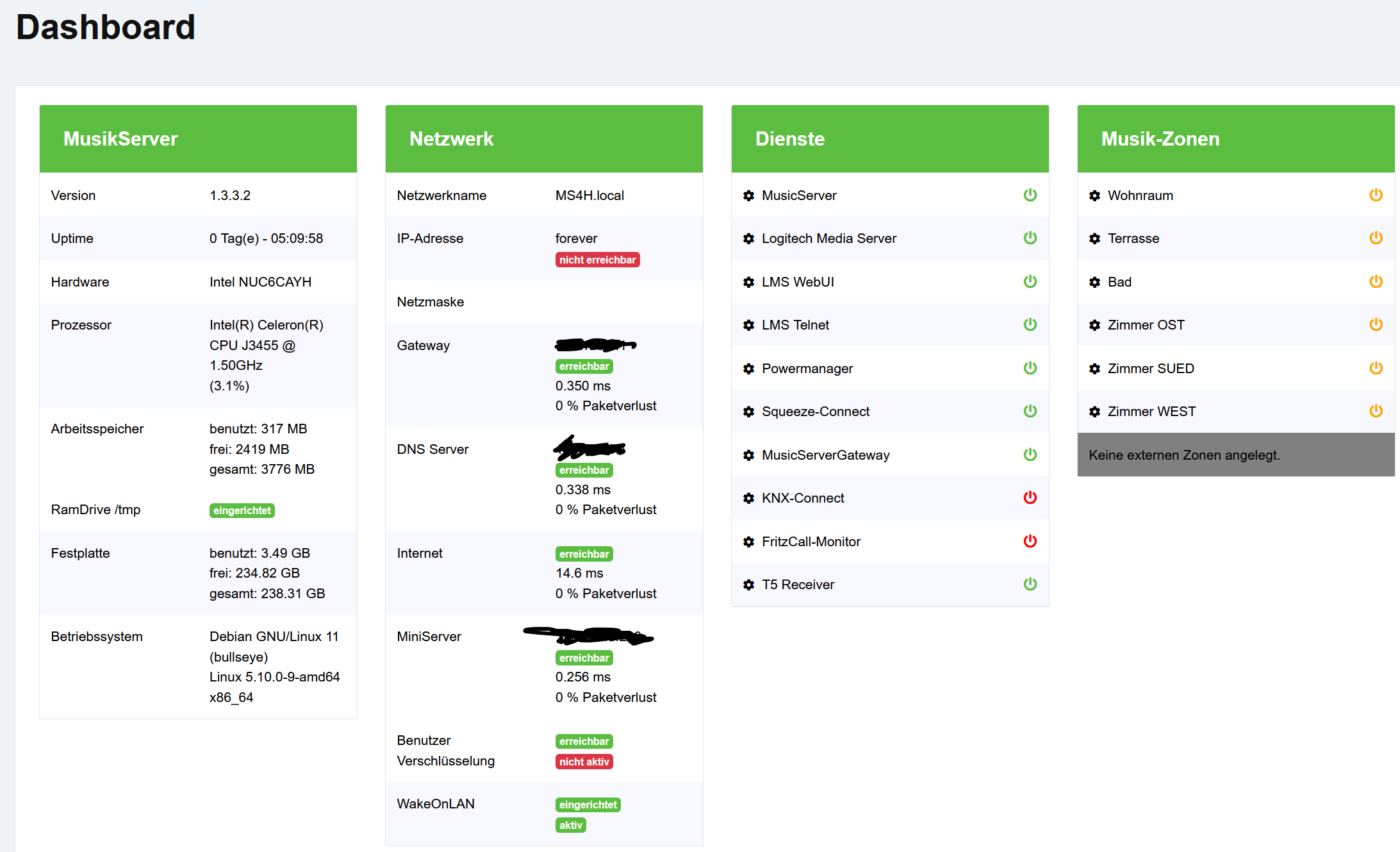

                    ich habe das Problem, dass nach dem Update der Systempakete der MS4H nicht mehr erreichbar ist.
                    Was habe ich gemacht (Historie):
                    - MS4H Version vor Update: 1.3.3.2 (war schon aktuell)
                    - LMS: Update auf aktuellste Version war erfolgreich (1. Update)
                    - Sqeezelite: Update auf aktuellste Version war erfolgreich (2. Update)
                    - Systempakete: 39 Pakete standen als Update zur Verfügung. (3. Update)
                    Lief auch durch und nach dem Update waren alle 4 Spalten auf „up to date“.
                    Danach habe ich einen Neustart durchgeführt.
                    Seitdem ist der MS4H nicht mehr erreichbar.
                    Was kann ich in diesem Fall tun?
                    Danke für die Hilfe.
