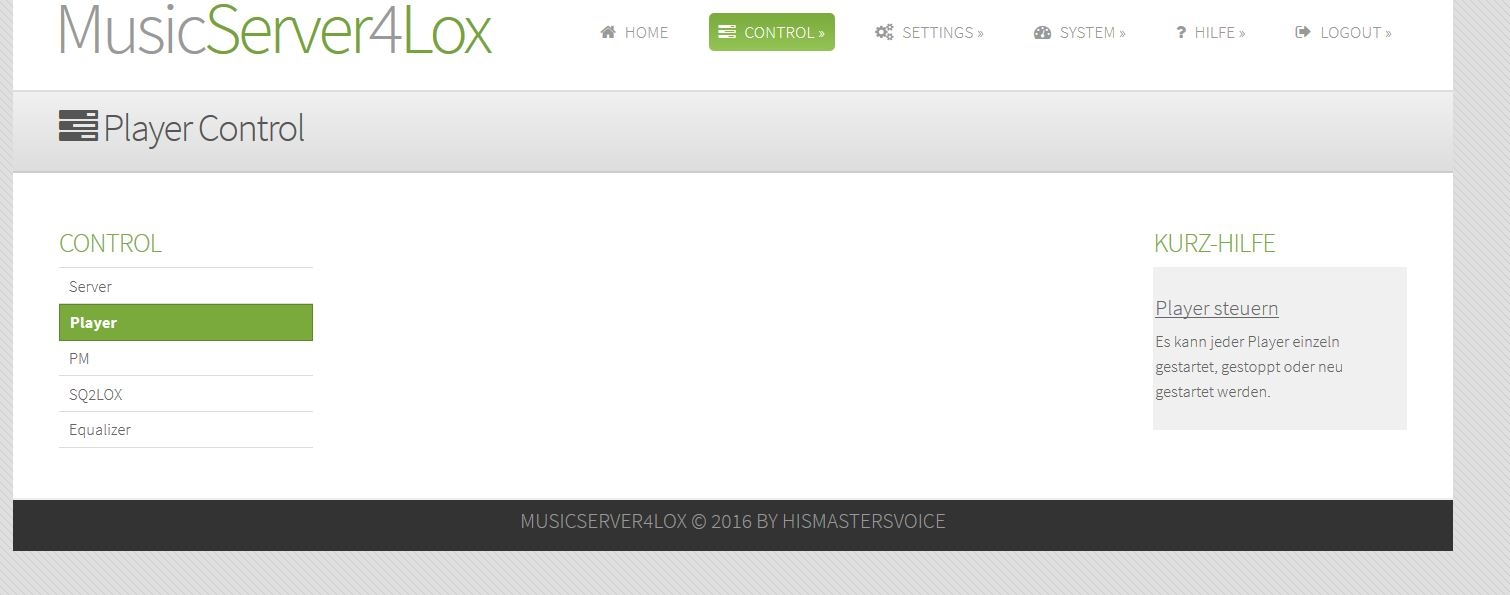

    Nach Update keine Player mehr vorhanden...vorher ok
    bin gerade von der letzten Version auf die neue 0.3.9 Version gewechselt. Nun habe ich das Problem das keine Player mehr angezeigt werden unter Controlt Squezzelite (Zonen).
    Unter Settings Player ist ein Player eingetragen und das funktionierte vor dem Update auch.
    Ws mir noch aufgefallen ist das unter System => Status bei Player / Zonen intern folgendes steht: Verbindung zum Server fehlgeschlagen
    Wie gesagt vor dem Update lief alles....kann mir vl. jemand sagen wo das Problem liegen könnte ?!

      Bei Update über die Update-Funktion werden keinerlei Einstellungen überschrieben. Somit kann ich es nicht nachvollziehen.
      Was für eine Hardware nutzt du? Hast du das Update über die Seite direkt gemacht?
        ...von was für einer Version hast du upgedatet... 0.3.8?

      Ja Update direkt über den MS4L gemacht von Version 0.3.8 auf 0.3.9.
      In IPENG findet er den Player noch nur halt nicht mehr in der Software selbst.
      Ich hatte leider nach dem Update zu schnell geklickt, es standen dort 2 Fehlermeldungen, kann ich das Log evtl. vom Update nochmal einsehen dann werde ich es posten.
      Besteht die Möglichkeit das ich die MS4L einfach nochmal komplett neu installiere?
        • 7663
        Das Log liegt im /tmp update_ms_out.txt
        Wenn du neu installierst werden deine Settings überschrieben.

                  i had the same problem, but my players disappeared completely after update to 0.39 and werent available from LMS - i had to delete them and recreate all the internal players
                    • 7663
                    I think the issue is the new parameter VI Amp all
                    If you update, and don't write this parameter in to the settings we get that failure.
                    Workaround...
                    After the update go to Setting > Allgemein > Powermanager and save the settings again.
                    After that restart.
                    Workaround
                    Nach dem Update auf Settings > Allgemein > Powermanager gegen und die Settings erneut speichern und neu starten.
