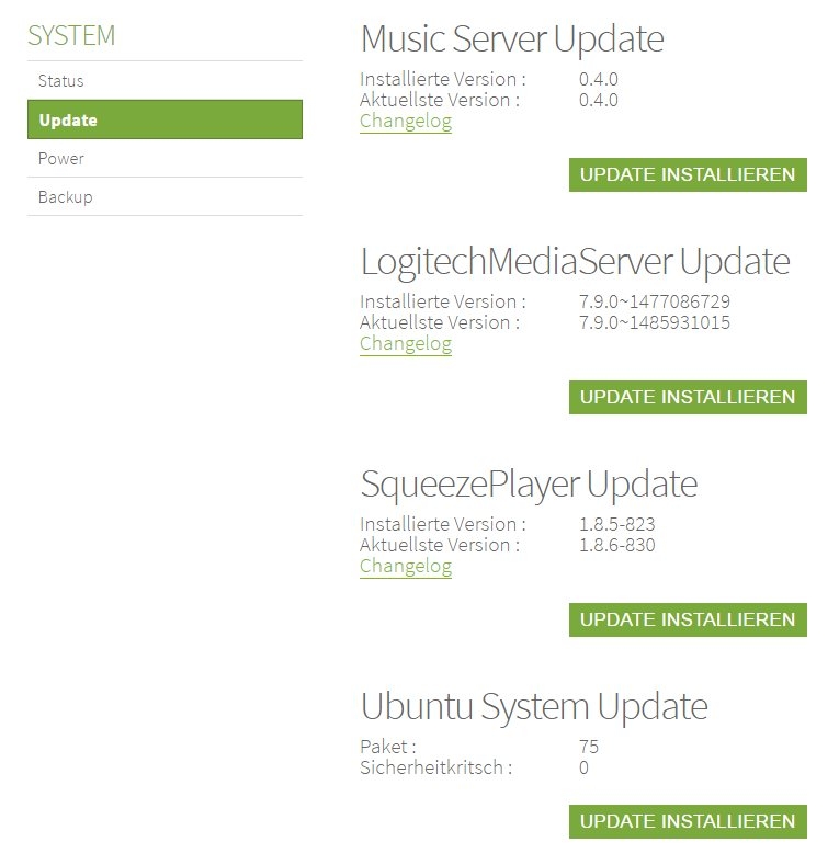

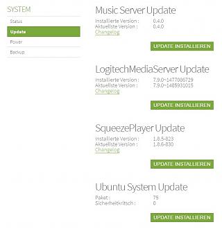

    Kann es sein, dass die derzeitige Version des Squeezeplayers nicht alle mp3s abspielt?
    Ich habe Probleme mit den mp3s Sound1.mp3-Sound17.mp3, welche im Alarm_Ring_Tones Ordner enthalten sind. Am Windows Rechner lassen sie sich problemlos abspielen.
    Ist schon jemand über dieses Problem gestoßen?
    Meine Softwarestände sind folgende:

    Das wurde vor einiger Zeit im Hauptthread schon diskutiert, aber ist durch die vielen Beiträge untergegangen.
    Seit einem LMS Update spielt dieser nicht mehr alle MP3 Codierungen.
    ​​​​​​darunter fallen die Sound1 usw. Dateien.
    Ich muss sie bei Gelegenheit mal recodieren.
    Versuche es diese Woche unter zu bringen.
      • 7630
      PS: 75 Systemupdates...??? Haltet eure Systeme aktuell, ich prüfe alle Updates nur mit aktuellen Systemen!

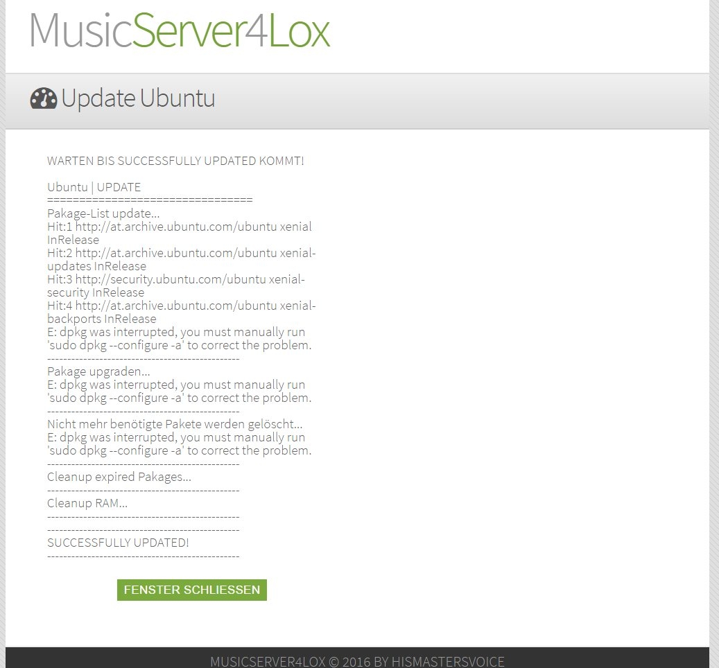

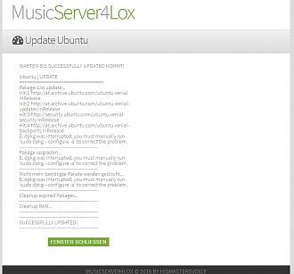

          Nach deinem Tipp, wollte ich mir das Ubuntu aktuell halten, und habe ein Update gemacht. Mittlerweile habe ich leider schon 93 Pakete, die upgedatet werden sollten. Wie es aussieht, hat da mit dem Ubuntu Update etwas nicht funktioniert.
          Hier habe ich den Screenshot vom Logging: Klicke auf die Grafik für eine vergrößerte Ansicht
Ansichten: 373
Größe: 235,8 KB
          Wie kann ich das Update manuell von der Konsole aus starten?
          MfG
          Hannes
            • 7630
            Ja du kannst das aus der Console starten.
            Als erstes solltest du dpkg... wie beschrieben ausführen. Dann kannst du mit s update day System aktualisieren.
