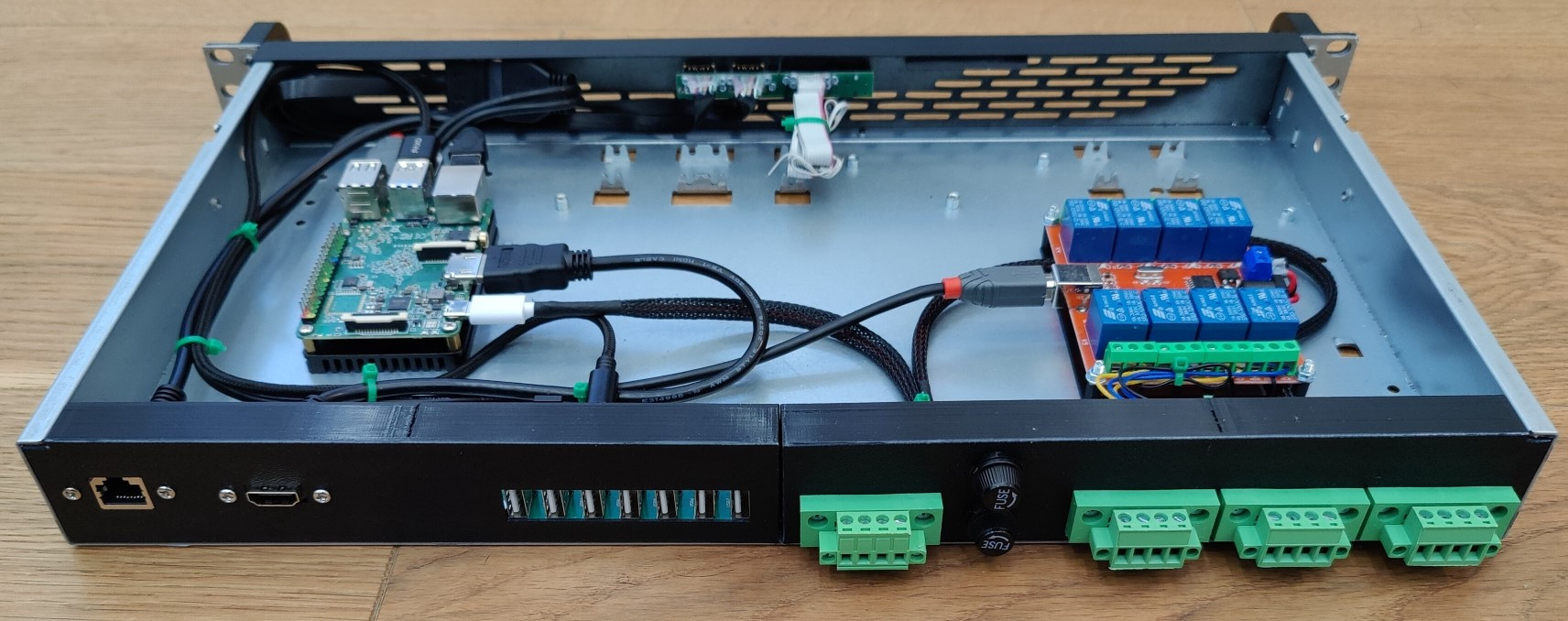

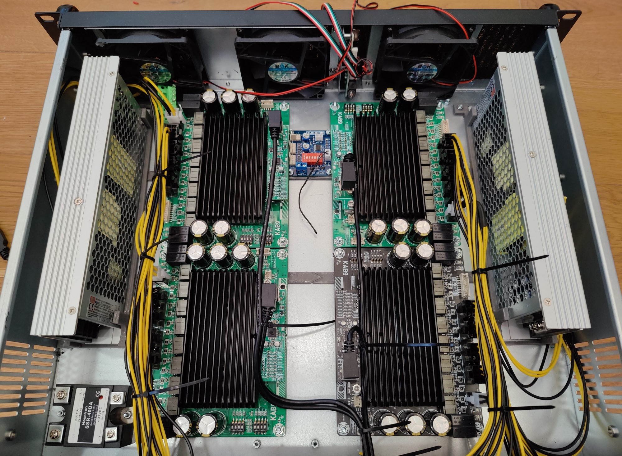

        Das habe ich vor längerer Zeit schon mal gebaut.
        Wichtig ist das der USB Hub MTT kann, ansonsten wird bei vielen Soundkarten die Bandbreite zu gering und es kommt zu Aussetzern.
        Du kannst natürlich den Hub und die Relais in das Amp Gehäuse bauen, dann wird der Verkabelungsaufwand geringer.

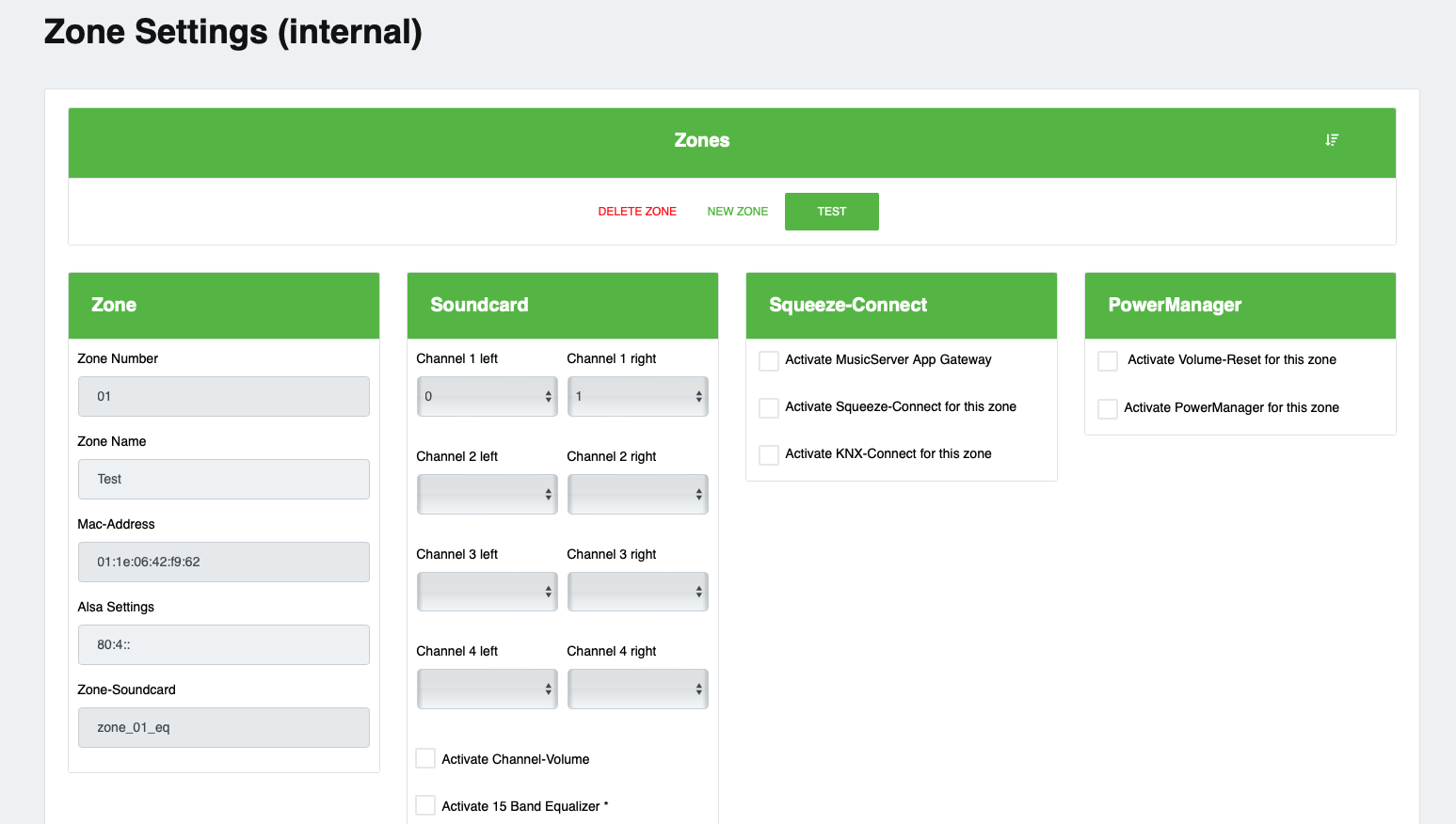

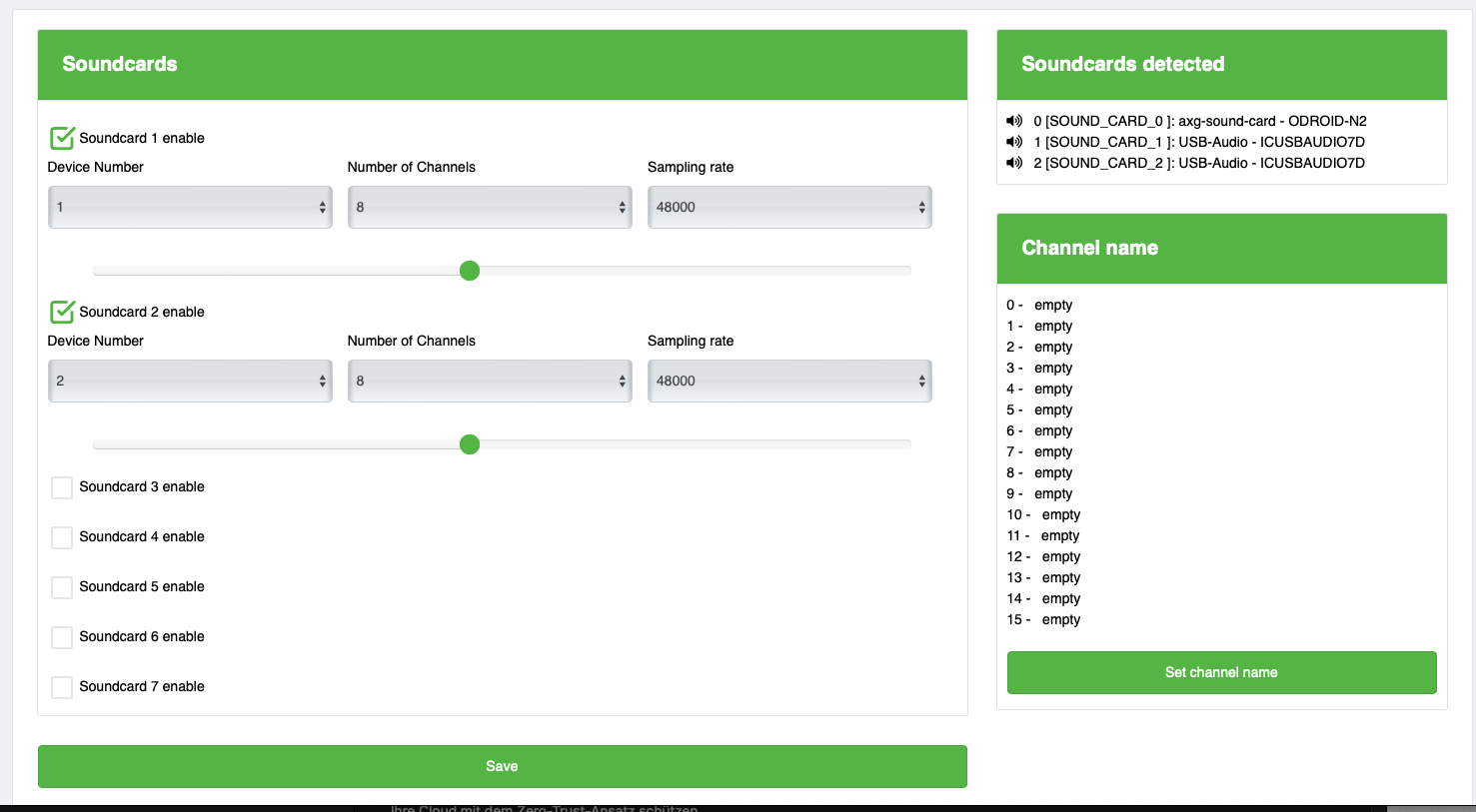

                1. Zonen rot
                Dazu müsste ich ein Scrennshot deiner Soundkarten-Einstellungen sehen.
                Ich vermute das die Device-Nummern nicht richtig zugeordnet sind. Du braucht nur USB 5V keine 24V damit die Zonen aktiv sind.

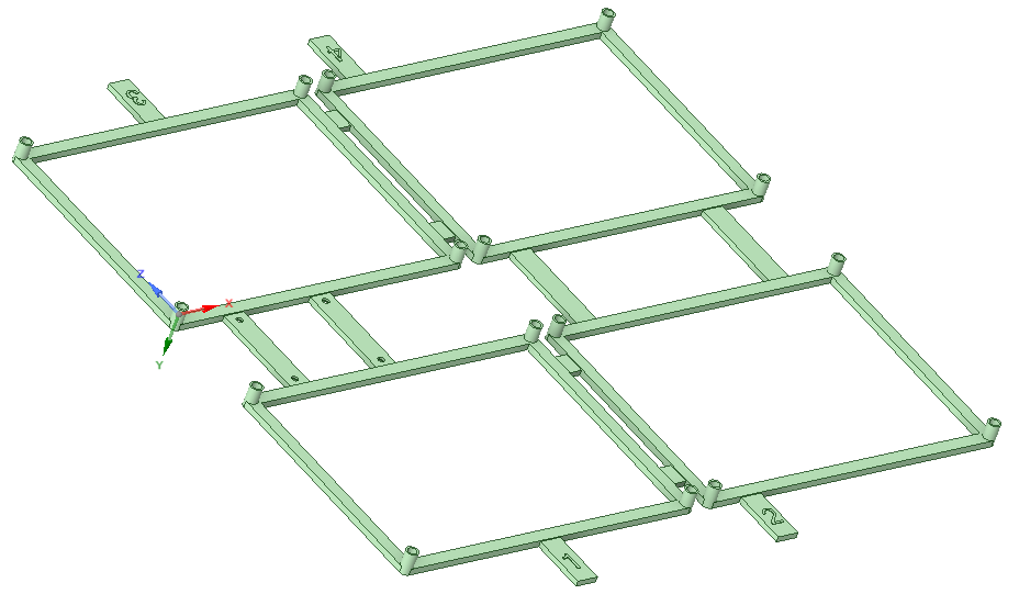

                2. Befestigung KAB 9
                Ich habe unter jeder Amp einen Rahmen mit dem 3D Drucker erstellt

                  Zu 1. Hier meine Screenshots. Ich hoffe das du damit was anfangen kannst
                  Zu 2. Ja das habe ich mir auch entworfen. Und wie hast du den Unterbau am Gehäuse befestigt ? Hast du da geschaut im Gehäuse wo die vormontierten Halter sind und hast dementsprechend dein Löcher in deiner Konstruktion erstellt ?

                    Tausch mal die Device-Nr. 2 zu 1 und 1 zu 2

                  Bringt leider keine Änderung. Kann ich dir irgendwie ein Log zu kommen lassen was dir helfen könnte ?

                    Nein, die Supportdaten würden helfen...

                    Hallo ein kleine Update,
                    Dank hismastersvoice haben wir den Fehler schnell gefunden, den USB Hub den ich hatte konnte kein MTT.
                    Nach dem ich die Karten direkt an den Odroid n2 angeschlossen habe, werden die Soundkarten gefunden.
