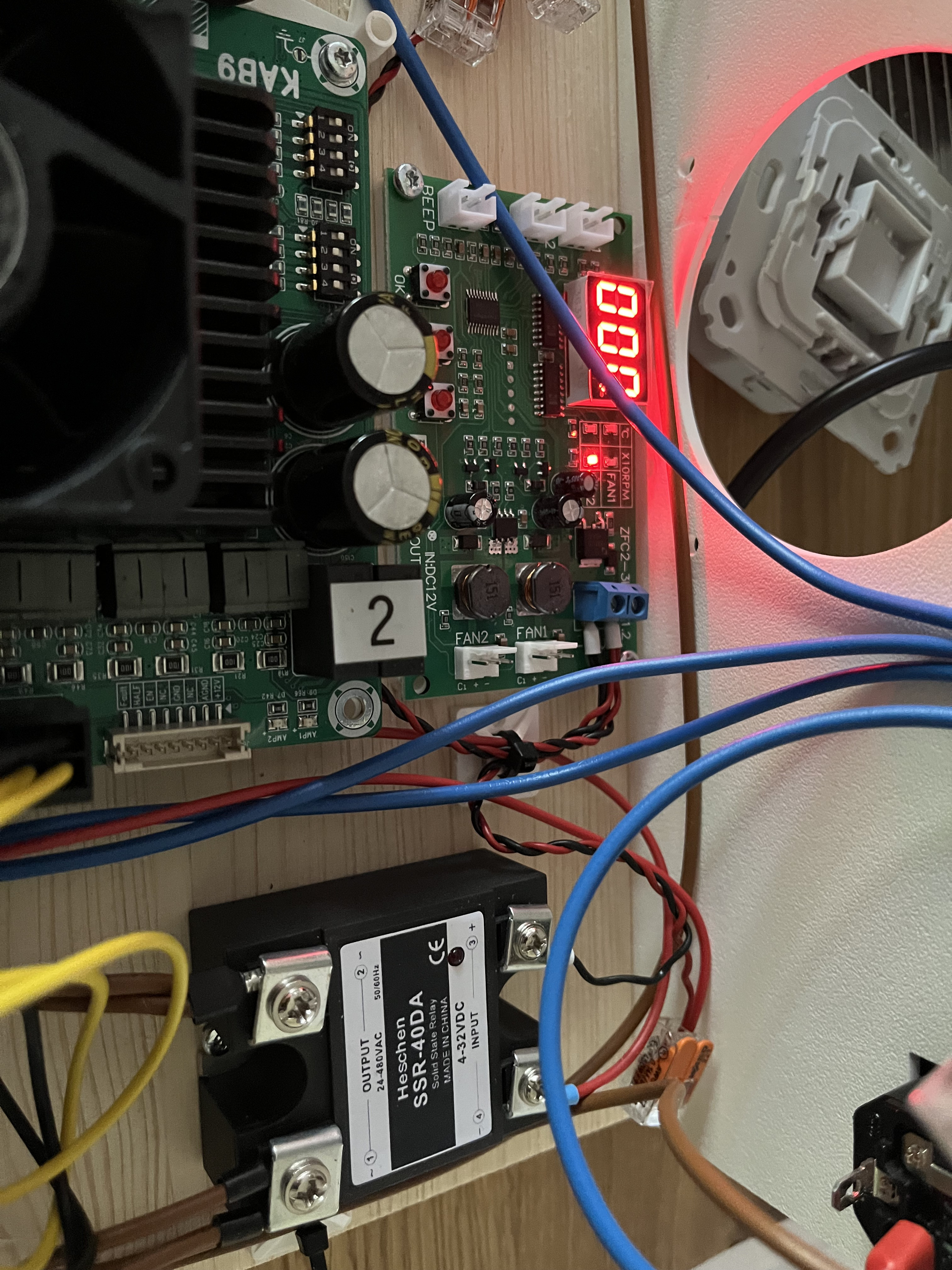

    Also es kommen an der Lüftersteuerung 12 V an. Davon gehe ich mit dem Minus an den Input des SSR, dann gehe ich von dem Plus der Lüftersteuerung zu dem Relais und wieder zurück zu dem SSR. Das Relais schalten und wenn ich mit dem Multimesser messe, liegen auch 12 V an de Input an. Beim Ausgang 1 Habe ich den Netzspannung anliegen, so wie die Zuleitung für das 12 V Netzteil. Auf 2 gehe ich dann zu den Netzteilen Und der N Leiter gehen alle auf eine Wargo klemme.
      + - am SSR Prüfen
      Gehe mal davon aus das rot + ist und schwarz -, dann hast du sie vertausch.

    Kaum macht man das Richtig, funktioniert das auch

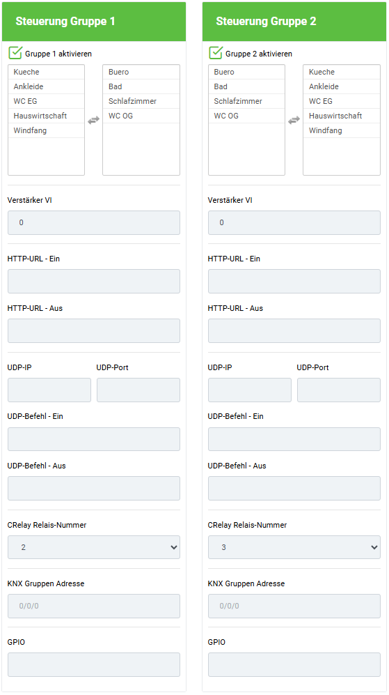

      Ist doch eigentlich ganz logisch...
      In den Zonen stellt man nur was ein wenn man lauter einzelne Amps hat.
      Im PowerManager stellt man ein wenn man nur eine Amp für alles hat oder mehrere Amps die eine Guppe von Zonen haben.

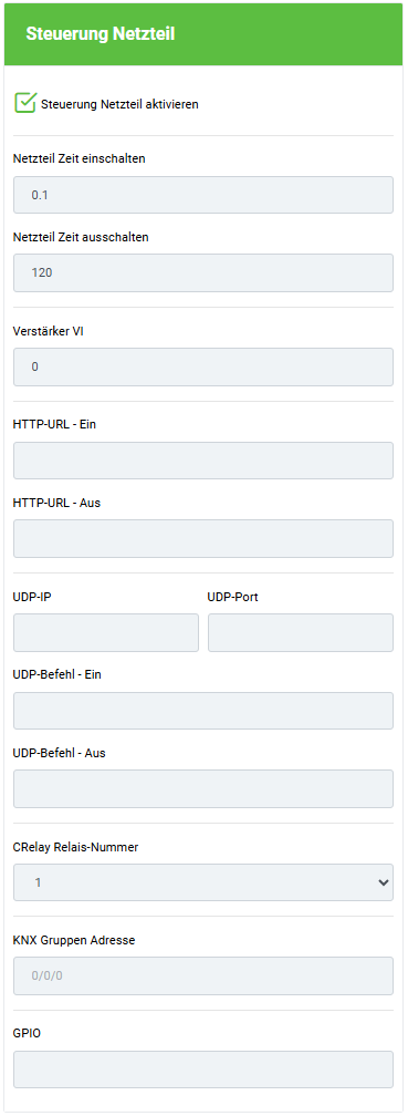

      Das Relais für das SSR kommt in die Steuerung Netzteil weil ja auch das Netzteil damit gesteuert wird.
      Du hast 2 Amps und 2 Relais für Standby
      Die Zeit für Netzteil einschalten so kurz wie möglich wählen. Diese wird nur verlängert wenn man zB TTS am Anfang abgeschnitten ist, weil das NT noch nicht ganz ein ist.
      Also musst du 2 Gruppen bilden die deine Amps einschalten dürfen.
      Je jede Gruppe müssen die Zonen die auf der jeweiligen Amp aufgelegt sind und diese einschalten sollen.

      Beonderheit bei mir...
      Das Bad ist in beiden Gruppen, da im Bad/Sauna mehrere LS sind und beide Amps ein gehen müssen wenn im Bad Musik an ist.
      ​Meist ist jede Zonen nur einmal in den Gruppen.

        Also ich hatte das erstmal so verkabelt wie in deiner Zeichnung. Und schalten doch nur den Mute bei den AMP. Und nicht die Stromversorgung ? Und wo finde ich die Einstellung vom Netzteil einschalten ? Sorry für die dummen Fragen, aber ich Blick es noch nicht ganz.
        VG
        Mahal
          Beim Netzteil bin ich mir nicht ganz sicher ob die Funktion schon in der letzten Release war.
          Wenn du sie im PowerManager noch nicht hast, dann wird sie irgenwann nachgeliefert. Kann sein das die nur in meiner Version schon drin ist,
