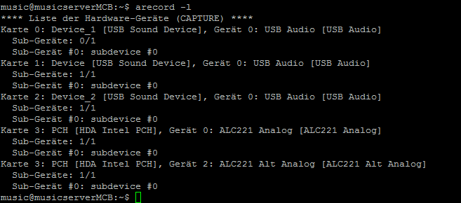

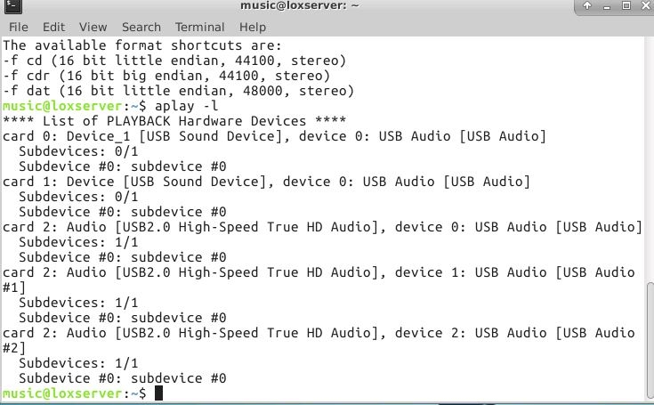

      i have got 2 x csl usb 8channel cards, which dont show any inputs under ubuntu, but ive added a 3rd usb sound card from Maplin (their usb 2.0 pro external sound card) and its shows up under ubuntu as line in, and with the mixer control i can see the vu graphic moving with input sound
      how to i get this to play with wavin?
      the sound cards are:
      0 - csl usb
      1 - csl usb
      2 - maplin usb that works with the mixer
      ive tried wavin:sysdefault
      wavin:hw:0,0
      wavin:hw:1,0
      wavin:hw:2,0
      wavin:hw:2,1
      wavin:hw:2,2
      but i dont get any sound out of lms
      'arecord test.wav' creates a wave file that contains the correct input from the line in
      seems to be an issue with wavein and using pulseaudio, the default ubuntu 16 audio system

                Ich hab das heute probiert mit dem Wavin Wenn Ich bei mir wavin:sysdefault eingebe nimmt er das Signal von der USB Karte (Logilink 7.1 auf der Seite Mikrofoneingang)

                  Im alsamixer kann man zwischen Line Mic und iec958 umschalten ......Ich hab leider kein SPDIF Gerät da zum ausprobieren aber Line und Mic funktionieren......
                  Jetzt müsste man noch herausfinden wie man die SYSDEFAULT Karte ändern kann...... Edit: -> siehe Line-In (AUX) beim MS4L - loxforum.com
