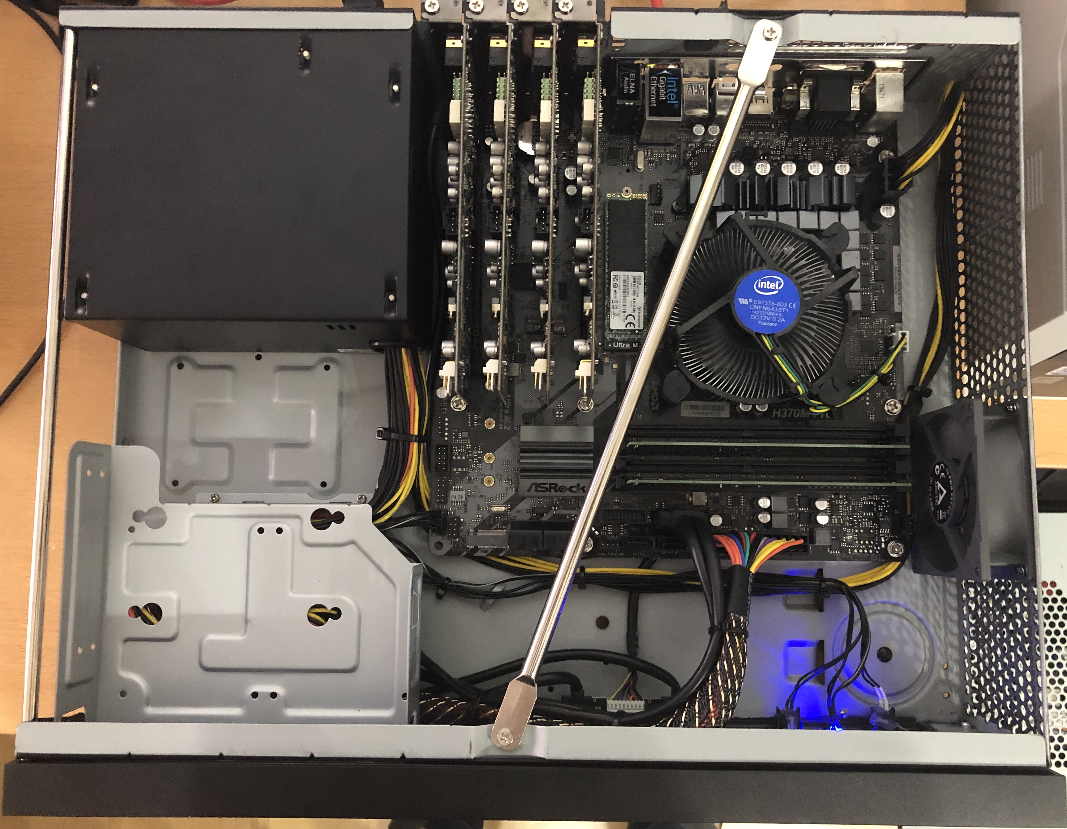

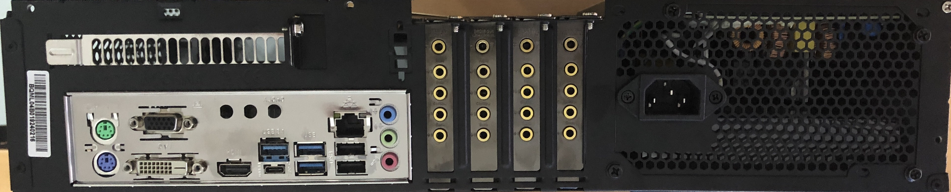

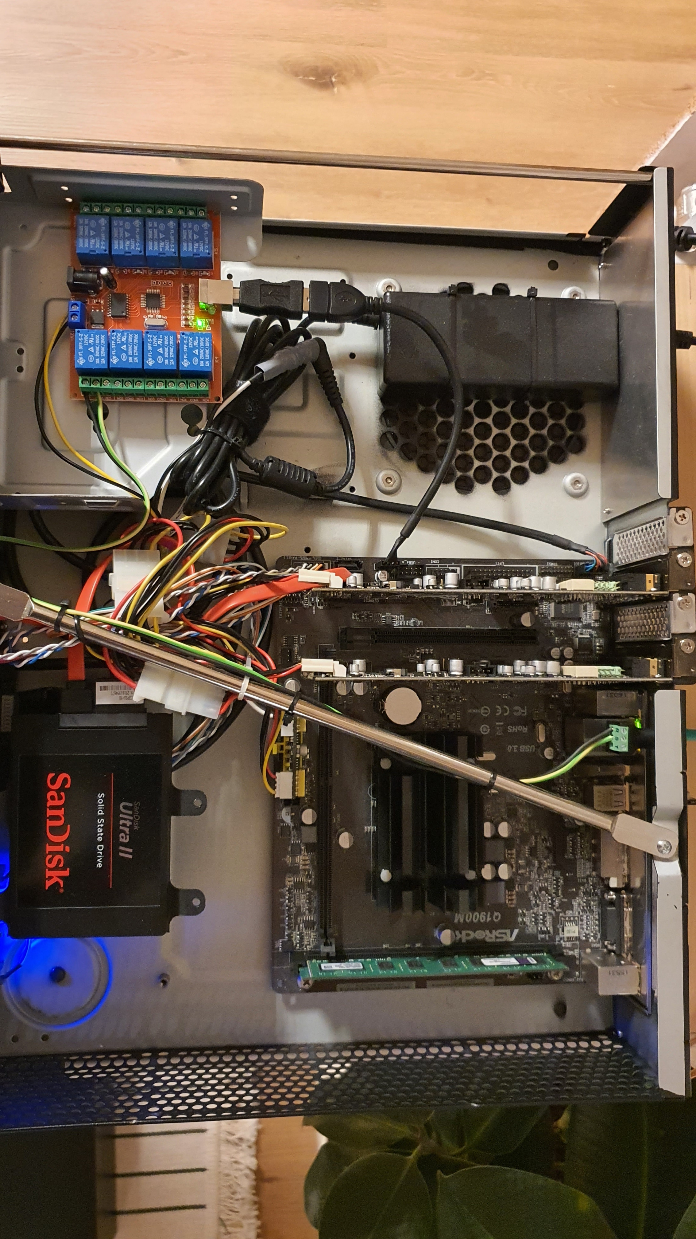

    Hi zusammen, hier möchte ich euch mal meinen Musikserver für ein Projekt vorstellen...
    Hardware:
    CPU: Intel Core i3-8100
    RAM: 2 x 4GB
    MoBo: Asrock H370M Pro4 (eines der wenigen µATX Boards mit 4 PCIe Slots)
    SSD: M.2 PCIe derzeit 256GB größe wird vermutlich noch geändert
    Netzteil: 300 Watt ATX
    Gehäuse: Silverstone ML04
    Soundkarten: 4 x Asus Xonar DX 7.1 PCIe
    für alle Soundkarten fehlt noch die Stromversorgung, die Adapter sind noch nicht eingetroffen.
    der Musikserver ist bereits installiert und die Soundkarten werden alle erkannt, keine Ahnung ob ich die Stromkabeln überhaupt brauche, laut ASUS schon, ich werde es mal ohne versuchen.

    Nicht schlecht, aber hast du mal die Stromaufnahme von dem Ding gemessen.
    Ich befürchte mir der Auswahl wirst du auf 30 bis 40W Dauerstromaufnahme kommen. (bei 40W x 24Sth X 365Tage / 1000 x ~0,28€ sind über. 1ß0€ pro Jahr Stromkosten nur für den Server)
    Ich hatte anfangs auch die Idee 4 PCIe Soundkarten von Asus zu nehmen und bin dann wegen der Stromaufnahme ganz schnell bei USB Soundkarten gelandet.
    Auch das von dir auserwählte Mainboard incl. dem Prozessor und dem Netzteil kann vermutlich ganz schön Dauerleistung ziehen.
    Zusätzlich ist dann auch das Netzteil entscheidend. Die meisten ATX Netzteile haben eine eher bescheidenen Effizienz, vor allem im unteren Leistungsbereich.
    siehe auch https://www.loxforum.com/forum/proje...ones-multiroom

      da gebe ich dir vollkommen Recht, der Stromverbrauch im Leerlauf beträgt 35W. Derzeit zahle ich 0,20€ / kWh
      der Server wird natürlich nicht 24/7 laufen sondern über den Gute Nachtmodus in Tiefschlaf versetzt oder Heruntergefahren und bei Sonnenaufgang wieder aufgeweckt/gestartet, da ich in der Nacht sowieso keine Klingel brauche und die da auch deaktiviert ist.

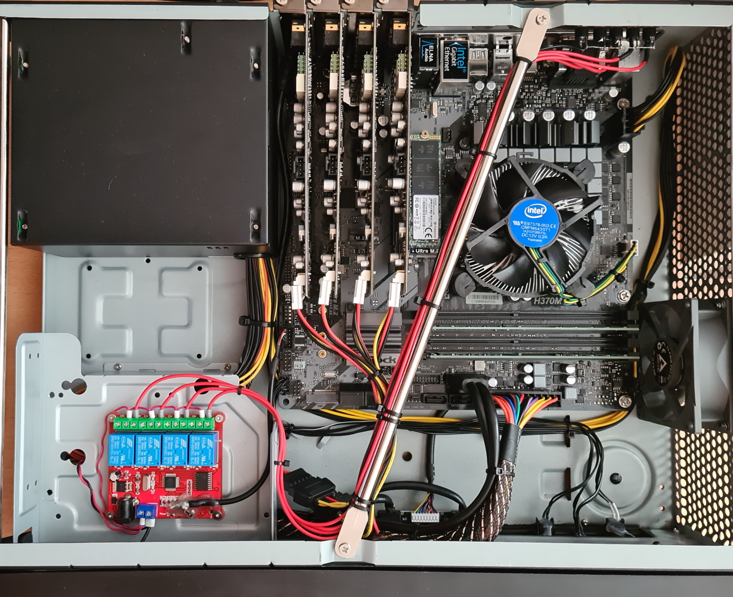

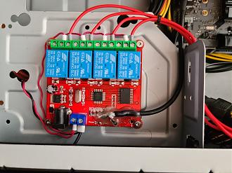

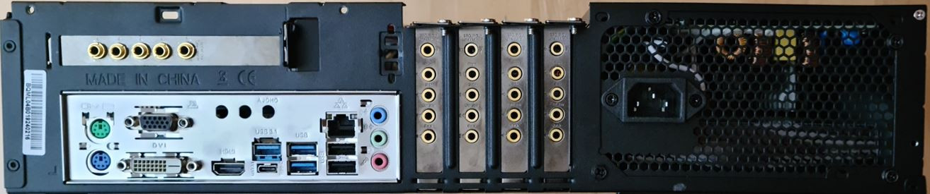

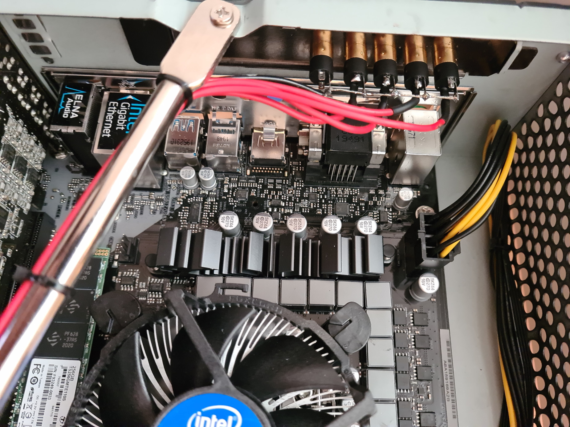

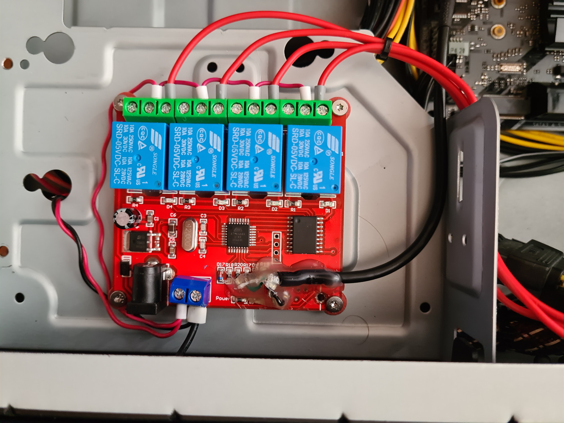

                habe das RelayBoard verbaut und wollte eigentlich die USB-Buchse Typ-B auslöten, leider hat sich das als extrem schwierig herausgestellt und ich habe dabei die Lötpunkte zerstört, ich habe dann das USB Kabel direkt an die Punkte gelötet wo die Leiterbahnen hinführen und mit etwas Heißkleber das Kabel und die Lötpunkte fixiert. Nicht gerade meine beste Arbeit aber funktioniert.
                Die Anschlüsse wurden an entsprechende Klinken Anschlüsse über die große IO-Blende der Soundkarte ausgeführt.
                Klicke auf die Grafik für eine vergrößerte Ansicht  Name: Musikserver RelayBoard.JPG Ansichten: 0 Größe: 491,3 KB ID: 259502Klicke auf die Grafik für eine vergrößerte Ansicht  Name: Musikserver RelayOut.JPG Ansichten: 0 Größe: 686,1 KB ID: 259503
                Mittlerweile sind auch die Stromadapter für die Asus Xonar DX 7.1 Soundkarten gekommen, leider hat sich dadurch die Leistungsaufnahme von knapp unter 30 Watt auf 40 Watt erhöht, aber was will man machen, wie gesagt ich muss noch testen ob die Karten auch ohne die extra Stromzufuhr funktionieren.
                Klicke auf die Grafik für eine vergrößerte Ansicht  Name: Musikserver Innen.JPG Ansichten: 0 Größe: 553,4 KB ID: 259504
                Klicke auf die Grafik für eine vergrößerte Ansicht  Name: Musikserver IO.JPG Ansichten: 0 Größe: 102,7 KB ID: 259505

                        Hi hme0354, also ich mach das ausschalten und einschalten über virtuelle Ausgänge von Loxone
                        ausschalten:
                        über diesen Link /system/power.php?todo=shutdown
                        einschalten:
                        über WakeOnLAN

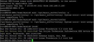

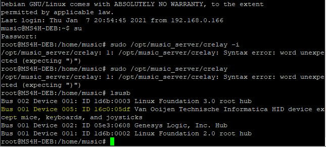

                      ich habe eine Frage zum USB Relay, ich habe soweit alles angeschlossen, aber im Dienst Powermanger CRelay taucht es nicht auf, bzw. da sollte es ja unter gefundene Relay Karte Serial auftauchen?

                        Schau erst mal ob das USB-Modul mit lsusb angezeigt wird.
                        Dann kannst du sudo /opt/music_server/crelay -i ausführen und schauen ob es erkannt wird.
                    • Christianpu1
                      • 29.10.2016
                      • 29
                      angezeigt wird was wenn ich es anstecke, device 005, aber mit dem zweiten Befehl kommt Syntax error
