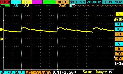

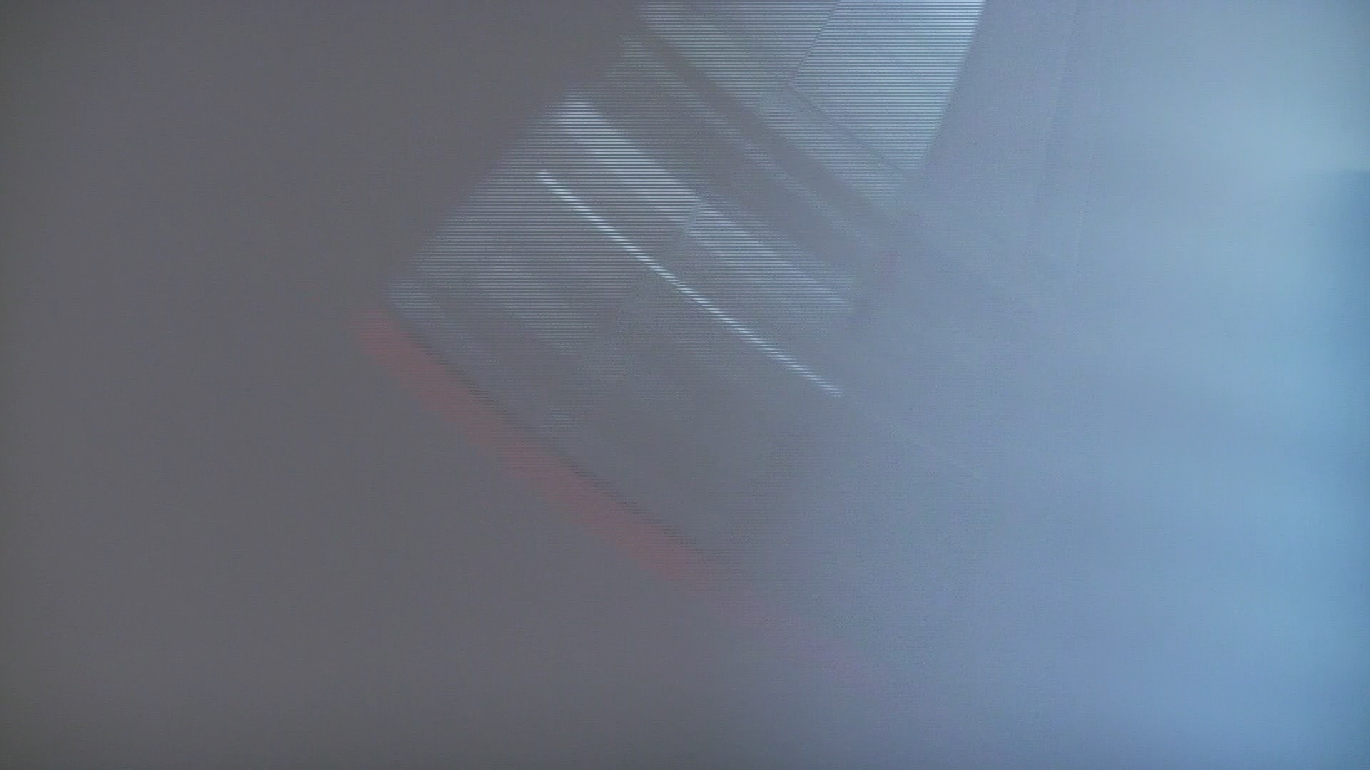

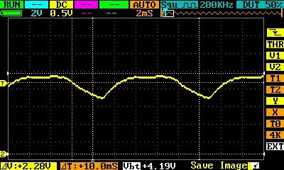

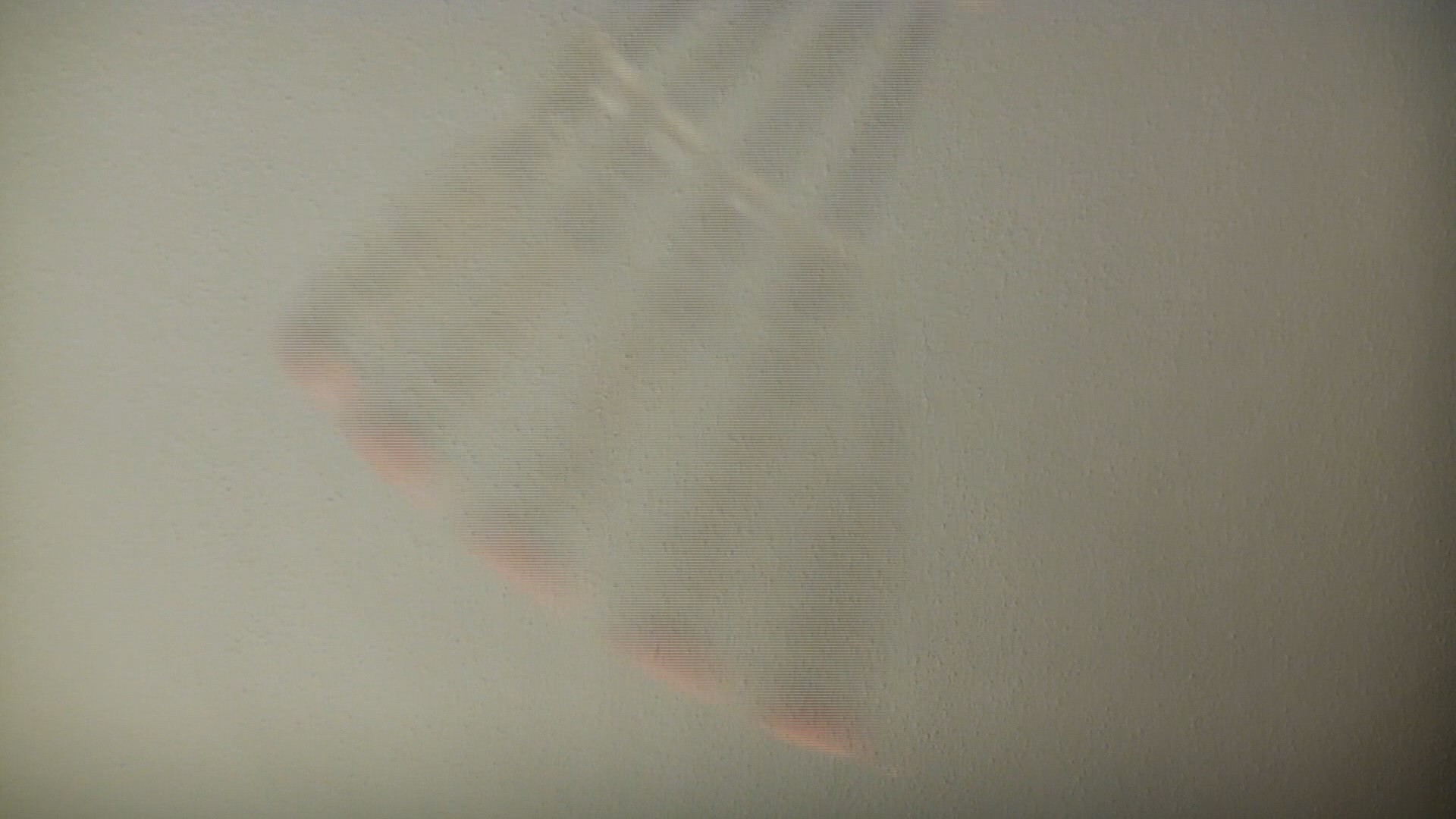

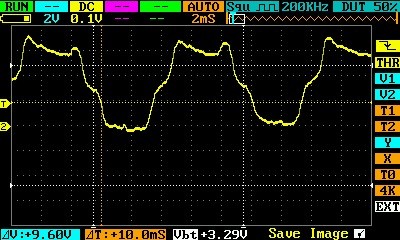

    Wie angekündigt hab ich versucht das "Flimmern" bei 100% zu messen. Es schaut optisch eigentlich OK aus, was mich wundert wenn man die Bilder vom Oszi anschaut (mit Photowiderstand gemessen).
    Auch hab ich ein Bild aus einem Video (also 1/25 Sekunde) angehängt. Einmal Tageslicht, einmal LED. Beim Bild mit LED Beleuchtung sieht man den bewegten Schraubenzieher genau 4 mal.
    Alles deutet also darauf hin, dass Lichtstärke doch recht stark mit 100Hz schwankt.
    Oszilloskop Bild ist einmal gedimmt und einmal 100%. Wobei gedimmt nicht nur mit 100Hz Flimmert sondern generell viel extremer.

      interessehalber noch meine (gedimmte) Tachenlampe gemessen,
      sind dort wohl 130Hz PWM
      Photowiderstand scheint nicht wirklich ideal für sowas (reagiert zu langsam)
      muss ich mir was besseres überlegen
      • Robert L.
        • 922

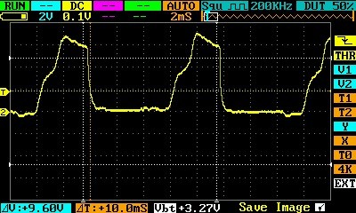

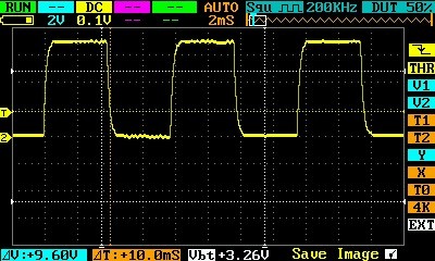

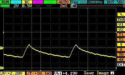

        man kann eine uralte grüne LED wohl als Photodiode missbrauchen (wusste ich bis heute auch noch nicht)
        Ergebis im Anhang.. einmal die Taschenlampe und die driverless LED gedimmt und 100%
