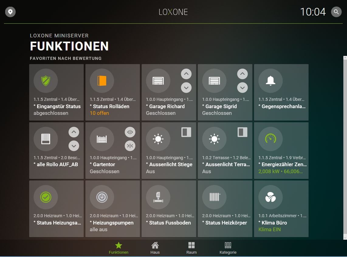

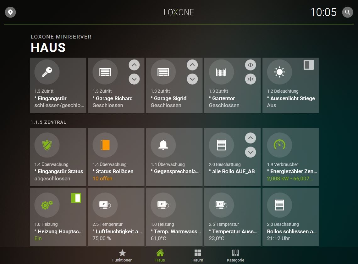

          Ich spiel mich gerade mit der Windows-App gegen meine "Produktion".
          Im Grunde kann man sagen, dass die ursprüngliche App im Raummodus aufgegangen ist. Es schaut vom Look&Feel alles ein wenig aus wie der ehemalige Raummodus.
          Mir gefällt das sehr gut.
          Das Starten der App ist schon mal eine Freude: Es gibt wieder eine Checkbox zum Speichern der Anmeldedaten. Und nicht nur das: Es kann gleich eingestellt werden, ob die App immer in einer bestimmten Ansicht (z.B. in einem Raum) öffnet.
          Die Ansichten skalieren (responsive design), beispielsweise zeigt die App bei schmalem Fenster eine Spalte mit den Räumen, bei breitem Fenster zwei Spalten.
          Die Windows-App hat jetzt Laufleisten, d.h. man kann längere Listen jetzt auch wieder auf einem Laptop ohne Mausrad bedienen. Allerdings blendet sich die Laufleiste auch ein, wenn es nichts zu scrollen gibt. Das ist noch eine Unschönheit.

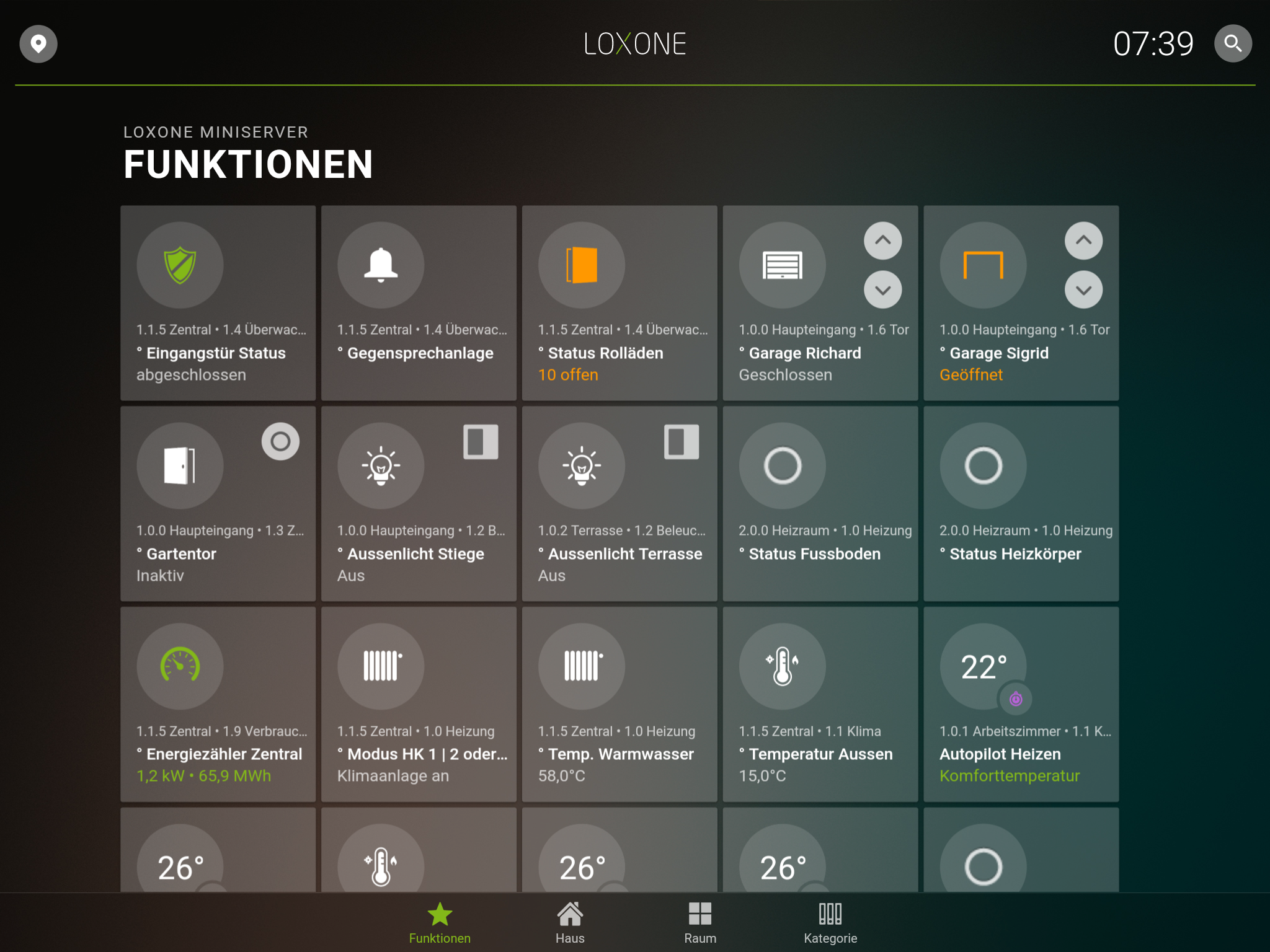

          Es gibt - wie auch hismastersvoice schon erklärt hat, im Menü die "Funktionen", wo sich die früheren Favoriten befinden. Im Menü "Haus" werden zukünftig eine Menge neuer Zentralbausteine (Lichter, Musik, Jalousien...) auftauchen, die im Changelog der Config 9 zu finden sind.
          Raum und Kategorie sind jetzt eigene Buttons, womit man schnell und ohne Hin- und Her-Wischen dort hinkommt.
          Die Favoriten/Funktionen-Kacheln sind - zumindest auf meinem Laptop-Display, ziemlich groß geraten. Bei zwei Reihen Kacheln (die Windows-App ist bei mir gerade auf volle Höhe, halbe Breite eingestellt) ist unten noch ein weiterer Raum zu sehen.

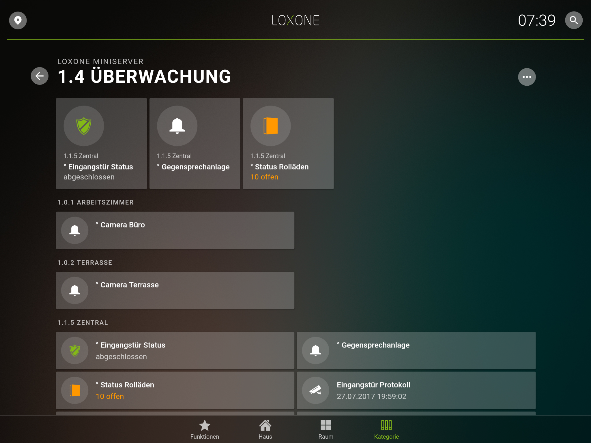

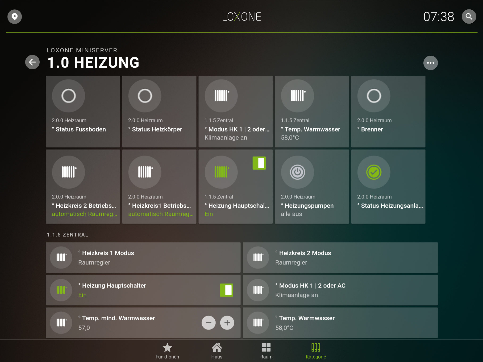

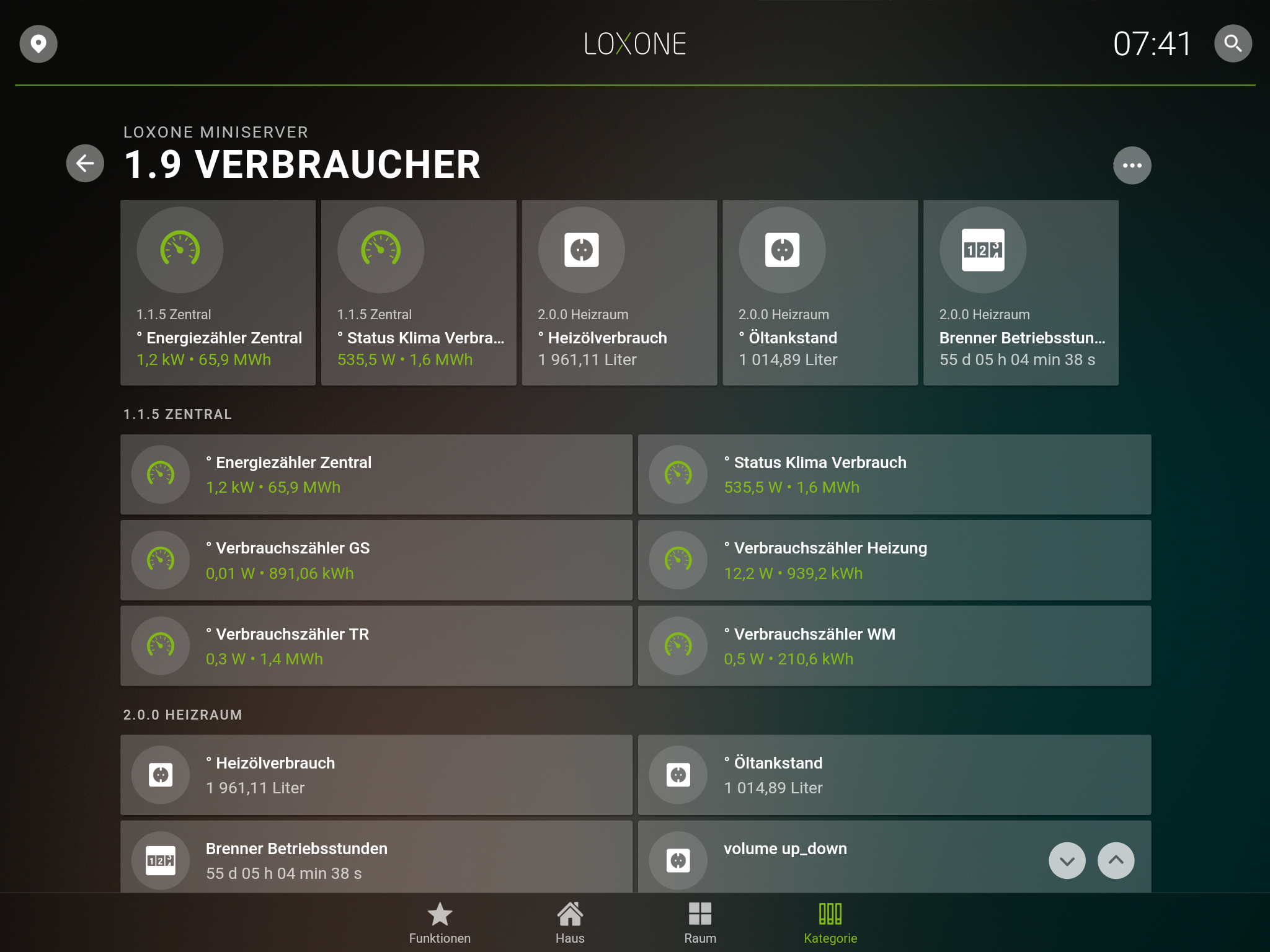

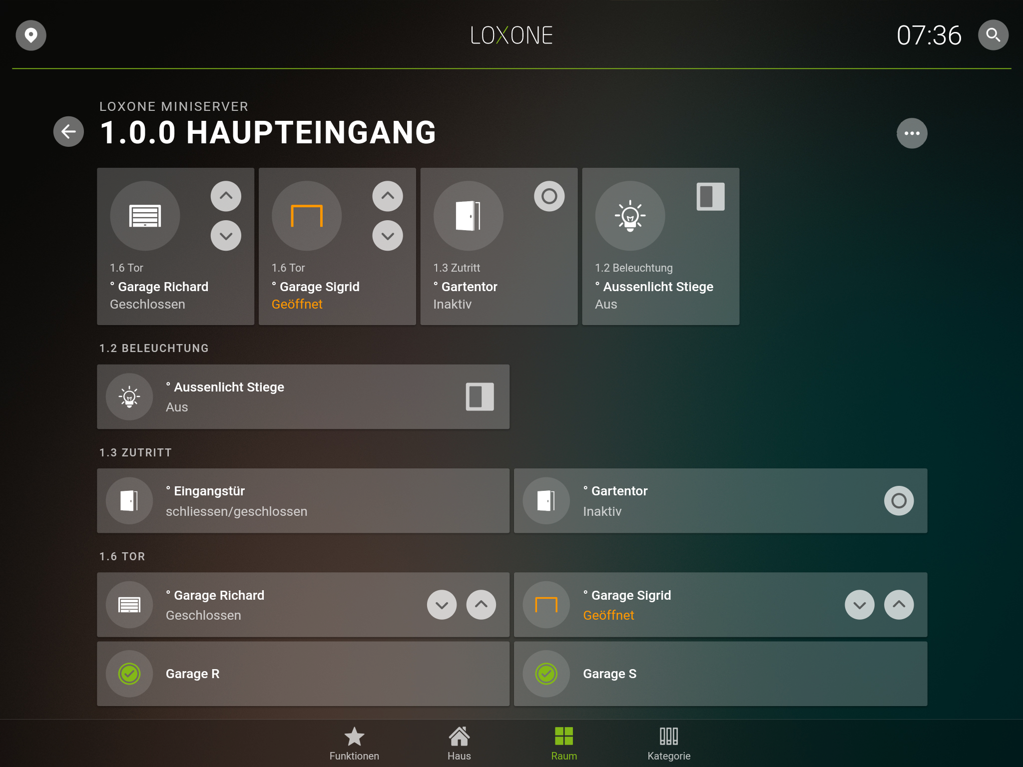

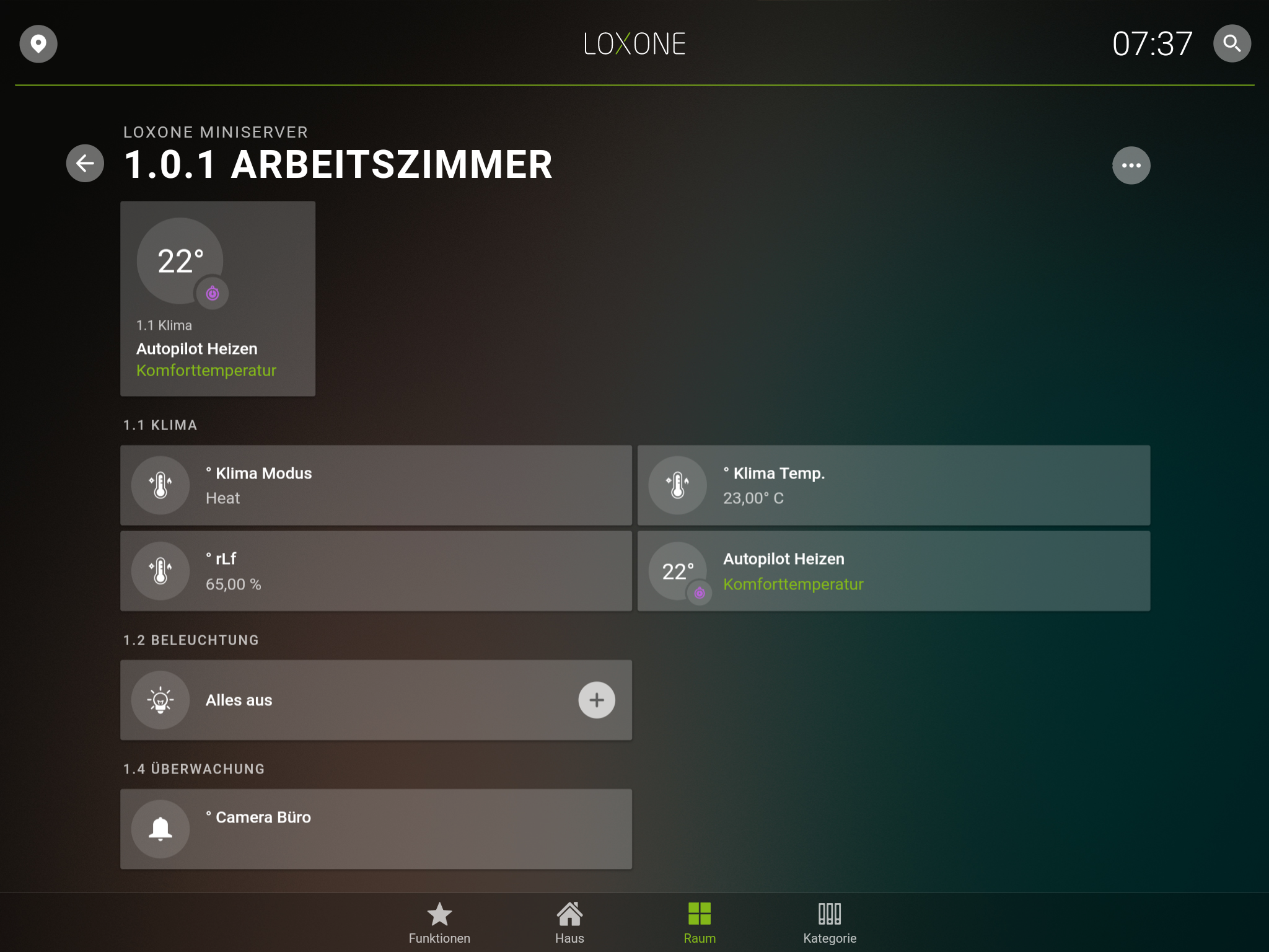

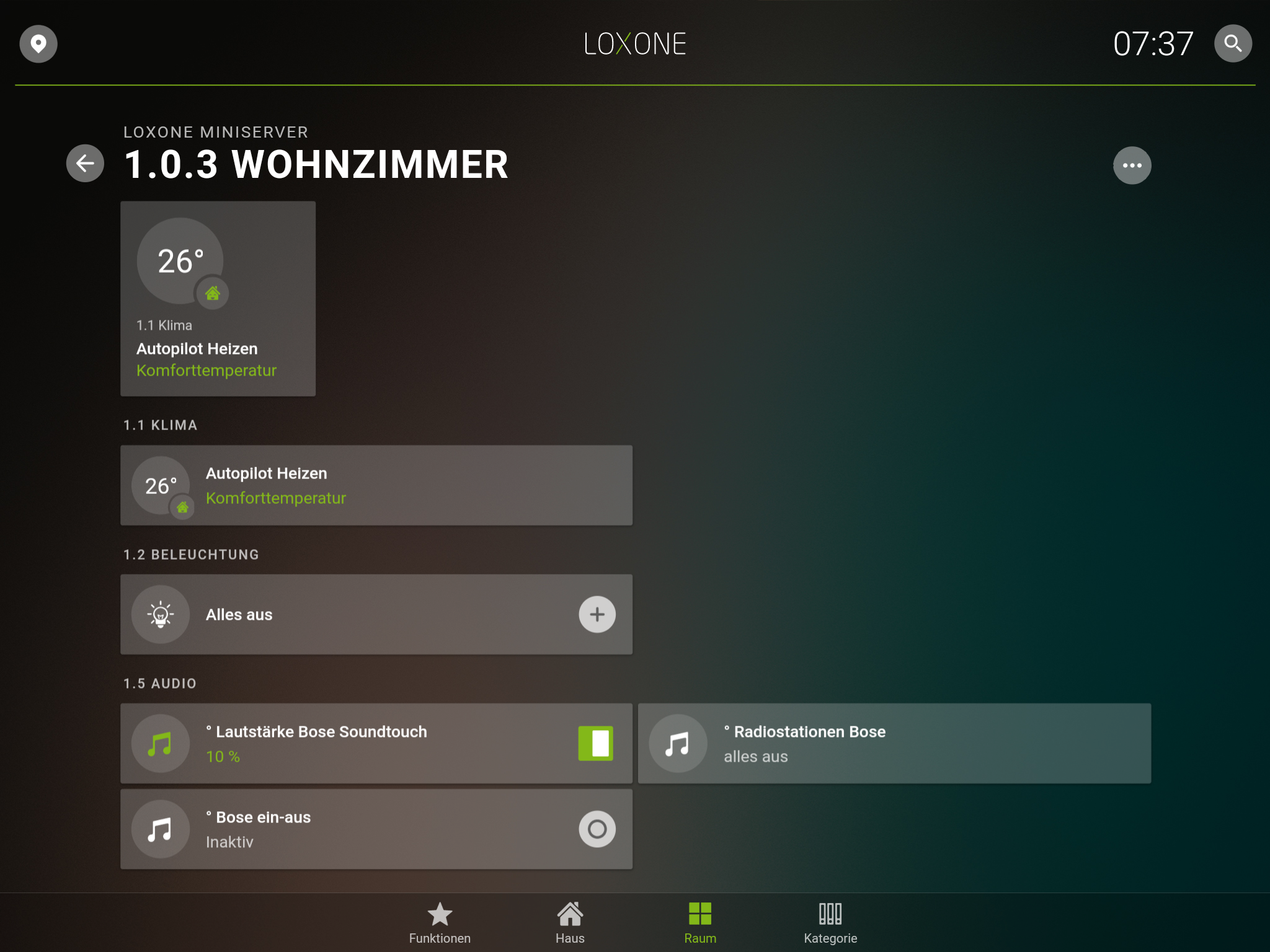

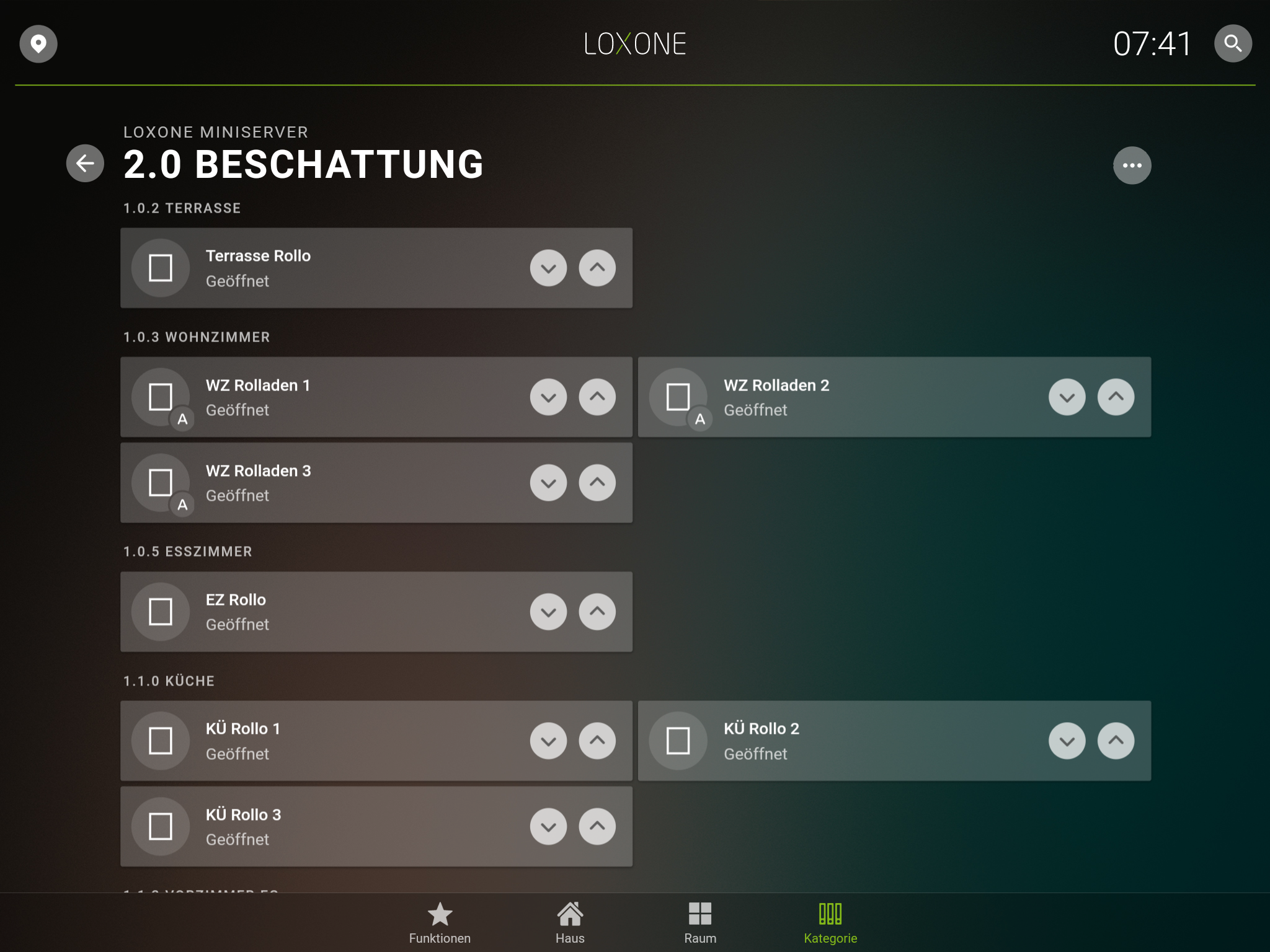

          Kann jemand ein paar Screenshots einstellen?
        • Lenardo
          • 677
Ansichten: 2147
Größe: 2,42 MB
ID: 109001Klicke auf die Grafik für eine vergrößerte Ansicht

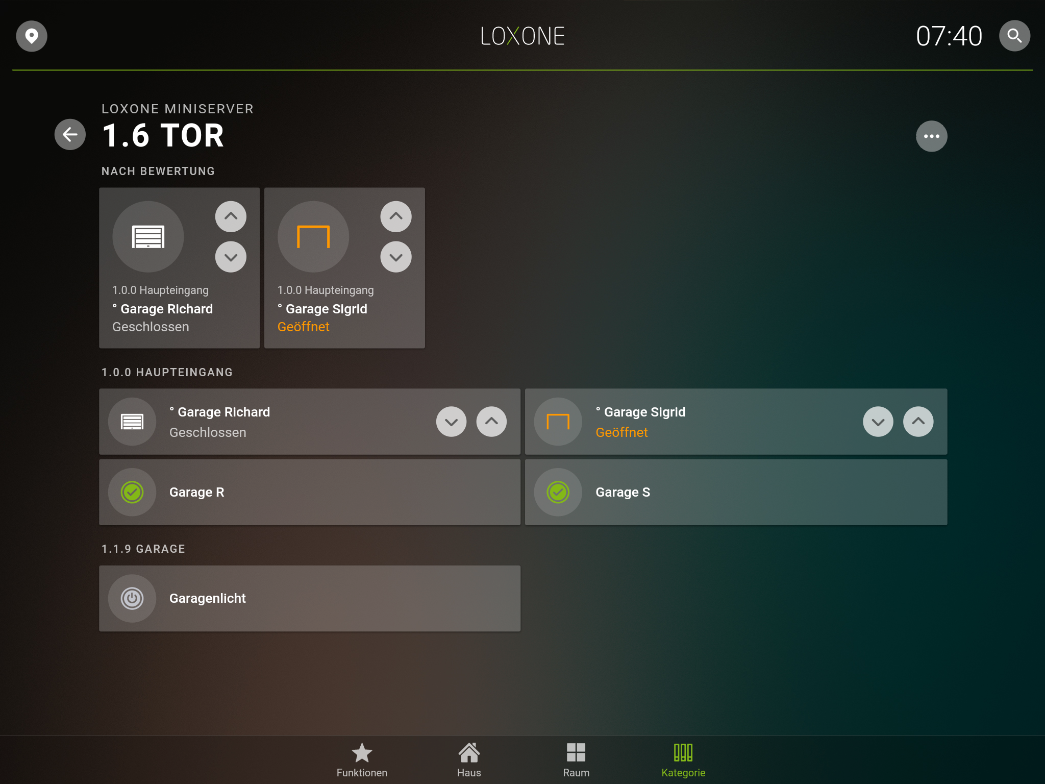

          • Lenardo
            Lenardo kommentierte
            der zusätzliche Button zeigt an ob das Tor in Bewegung ist (dann erscheint das Symbol "rote Leuchte") oder die optischen TFK unten/oben bestätigt haben (grüner Haken) oder einer der TFKS (unten/oben) nicht ausgelöst hat (Fehler Symbol)
            meine Tore sind von Hörmann und werden nur über einen! Impuls auf/ab bewegt, die Zustandskontrolle ist über die optischenTFK (zusatz Buttons)
            Zuletzt geändert von Lenardo; 28.07.2017, 08:57.
          • miqa
            miqa kommentierte
            Danke für die Erläuterung. Was ist TFK?
          • Lenardo
            Tür/Fenster/Kontakt --> wird optisch(kleine Lichtschranke) ausgelöst, entweder oben wenn das Tor offen ist oder unten wenn das Tor geschlossen ist, ich hab einfach ein Loch in den Torrahmen gebohrt, den TFK außen aufgeklebt und auf der Tor-rolle den Reflektor.

          • Lenardo
            • 677
            Kamerabild ist wieder ganz klein ----- anstelle Vollbild
            eingebettete Webseiten müssen mit 2 steps geöffnet werden, auch eingebettete Apps
            ansonsten gefällt's mir gut
            cool wäre wenn man die Kacheln einfach schieben könnte und so die Ansicht zusammenstellen

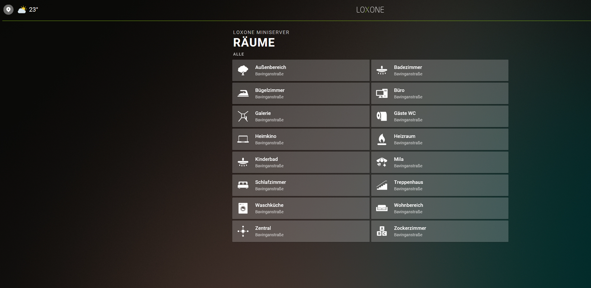

                #29
                Wenn der Raummodus jetzt (wieder) wegfällt: Wo wird denn das Wetter angezeigt? In den Favoriten? Im Bildschirmschoner? Das war das Feature, weswegen ich den Raummodus aktiviert habe. WAF = 100%!

                  #30
                  Das Wetter kann aus jeder Seite der App oben links in der Ecke angeklickt werden. Die Aktuelle Temperatur wird immer angezeigt. Leider ist diese Wettervorschau aus dem aktuellen Raummodus nicht zu sehen.
