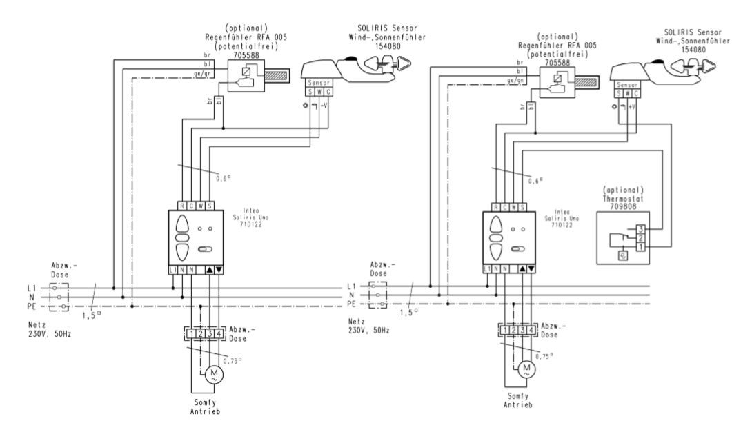

            Wenn du ohnehin keine Einbindung in Loxone möchtest: https://www.elektroradar.de/soliris-uno-1818187.html sonst die Ausgänge über Koppelrelais https://www.schalk.de/relais-impulss...es/rds-u1.html auf eine NanoIO Air
            Kann man auch mit einem Regensensor erweitern.
            Hab das Teil noch aus der Zeit vor Loxone und hat immer gut gearbeitet.
