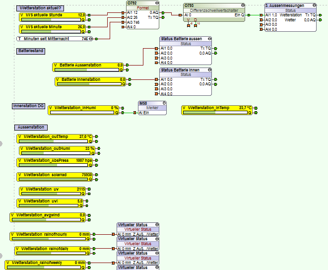

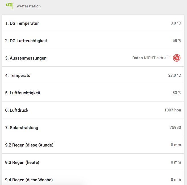

                        Hallo Leute,
                        vielen Dank, Christian, für diese tolle "low-budget"-Lösung!
                        Ich habe leider das Problem, daß die Werte von der LiveData-Seite sehr unzuverlässig abgelesen werden.
                        Am MS werden dann entweder veraltete oder gar keine Werte angezeigt. Besonders unpraktisch, wenn man das Aussenlicht auf Basis der Helligkeitswerte schalten möchte...
                        Was auffällt ist, daß die LiveData-Seite im Browser trotz vDSL meist nur sehr langsam aufgebaut wird (z.T. > 20 sec), kann dies der Grund sein?
                        Hat jemand eine Idee?
