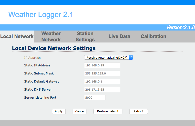

      Bei Version 2.1.8 kann man mit http:// ip-Adresse/msgreboot.htm einen Reboot machen

        Leider ist der Update-Vorgang hängengeblieben und ich erreiche jetzt die Basisstation nicht mehr...
        Versuche gerade über Ermitteln der statischen IP weiterzukommen, gelingt aber nicht.

                  Aber auch direkte PC-Anbindung im gleichen Netz (eigentlich Bereich 192.168.178.xxx) wie statische ip brachte nix...

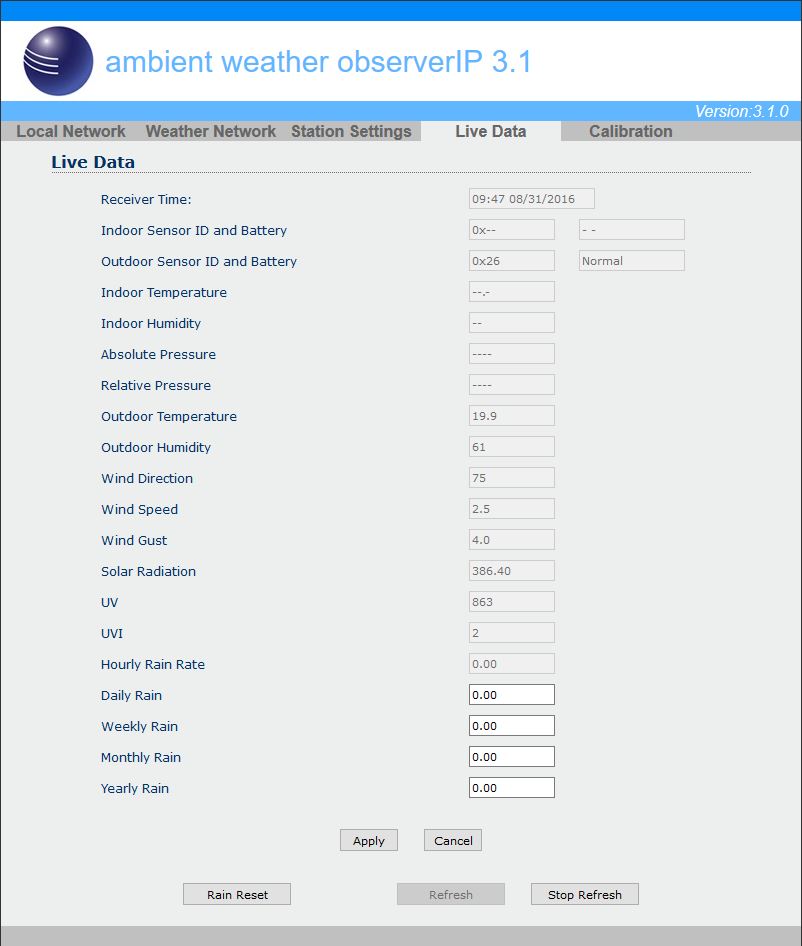

                        #74
                        Gast Dein Innensensor ist offline!

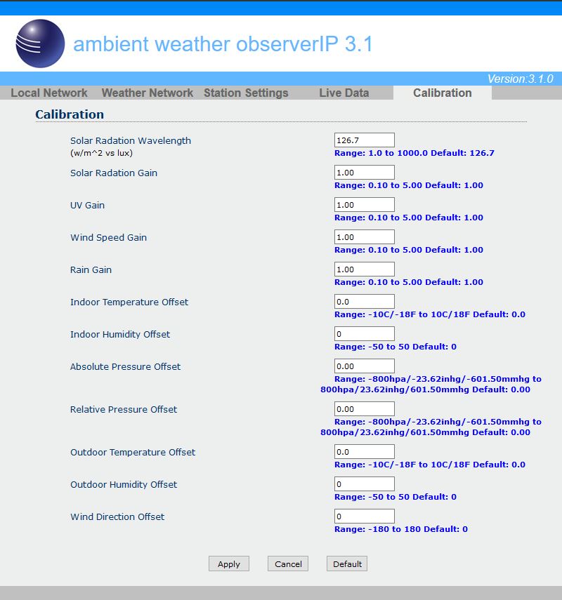

                        Batterie raus, Batterie rein, und hoffen, dass er dann online geht.
                          #75
                          Danke Christian,
                          da hast du Recht. Der Innensensor wird von mir garnicht verwendet. Ist noch original verpackt.
                          Aber ist das nicht der Außen-Luftdruck? Gestern Abend vor dem Update stand da nämlich noch was von 1025hpa.
                          Ich bin außerdem der Meinung, dass ich vor dem Update noch die Outdoor-Sensor ID ändern konnte bzw. den Typ.
                          Jetzt ist das ausgegraut. Oder ist in der Calibration ein Fehler?
