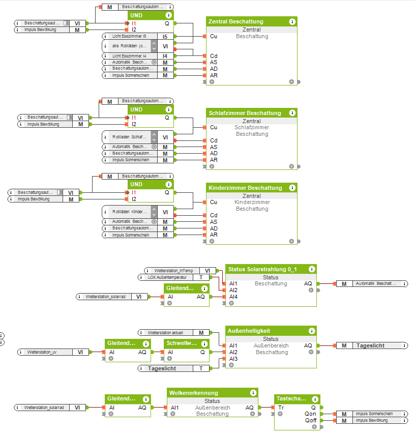

    Danke allen nochmal für die Hilfe (und sorry, dass ich das Thema jetzt "leicht" in eine andere Richtung gedreht habe)!
    Ich denke ich bin nun soweit erstmal zufrieden mit meiner Lösung.
    Anbei noch meine aktuelle Schaltung, falls jemand vor ähnlichen Problemen stehen sollte:
    • SehlingS
      SehlingS kommentierte
      Stehe vor einem ähnlichen Problem, und würde gerne die Rolläden auch wieder hochfahren lassen.
      Kannst du mir die Werte der Wolkenerkennung genauer erklären.
      Was hast du beim gleitenden Mittelwert eingestellt und was im Status baustein.
      Der Status darf ja nicht bei jeder Wolke gleich umschalten.
      Und eine 2 . Frage. Was erreichst du über den virtuellen Eingang oben an Cu?
      Kannst du darüber deine "Hochfahrautomatik" unterbrechen und auf LOX Standart zurück gehen?
      (Sprich die Beschattung bleibt bis zum Beschattungsende unten?)
      Grüße und vielen Dank vorab.
      Sascha
    • humerc
      humerc kommentierte
      Hallo Sascha,
      beim gleitenden Mittelwert habe ich einen Abfragezyklus von 120 Sekunden eingetragen. Anzahl der Abfragen: 8. Somit muss der UV-Wert insgesamt 16 Minuten die Kriterien erfüllen, bevor die Rollladen rauffahren. Beim Schwellwertschalter habe ich einen EIN-Wert von 10 und einen AUS-Wert von 5 eingetragen.
      Den Infos im Statusbaustein siehst du im angehängten Bild. Hier habe ich noch eingebaut, dass im Falle eines Ausfalls der Wetterstation die Loxone Info zu Tageslicht herangezogen wird.
      Mit dem virtuellen Eingang auf CU (Beschattungsautomatik aus) kann ich die Automatik ausschalten und es bleibt der Rollo herunten, auch wenn die Automatik sagen würde er soll raufgehen (wichtig im Kinderzimmer, falls die kleine früher schlafen geht). Parallel dazu musst du aber einen Impuls auf AD geben (habe ich mit einem Merkel gemacht).
      So funktioniert bei mir die Beschattung aktuell eigentlich sehr zuverlässig.
      P.S.: kann man in einem Kommentar keinen Anhang einbetten?

                      Das mit Lux habe ich auch versucht, aber der UV-Wert ist definitiv besser. Kleiner Erfahrungsbericht aber aus der letzten Nacht:
                      Ich nutze neben dem Indikator "Tageslicht" auch einen Tastschalter, der einen "Impuls Dämmerung" (abends) und einen "Impuls Tageslicht" (morgens) gibt. Damit kann ich bspw. beim Zentralbaustein die Rollladen herunterlassen. Der gleitende Mittelwert des UV-Werts steht auf 16 Sekunden (Refresh der Wetterstation) und 8 Werte für die Mittelwertermittlung. Gestern dann fahren auf einmal die Rollläden, die ich eigentlich (manuell) leicht offen gelassen habe, damit frische Luft bei gekippten Fenstern rein kommt. Plötzlich fahren alle Rollladen zu.
                      Was war passiert? Es dauerte dann doch ein paar Minuten, bis ich den "Fehler" gefunden hatte: ein Blitz kann den UV-Wert erhöhen - und zwar massiv! Leichte Blitze können schon mal einen UV-Wert von 43 erzeugen. Kommen jetzt ungünstig ein paar Blitze hintereinander, dann erhöht sich der Mittelwert des UV-Werts auf über 10. Also Tageslicht Indikator an. Dann fällt er natürlich wieder (ist ja Nacht) und der Tageslicht Indikator wechselt auf aus. Und dann werden natürlich bei beiden die zugehörigen Impulse ausgelöst.
                      Die Lösung ist recht einfach: ich habe mir ohnehin einen "Nachtmodus" gebaut, der u.a. die Bewegungsmelder deaktiviert. Solange Nachtmodus auf AN ist, funktioniert kein Bewegungsmelder, die elektrische Fussbodenheizung ist ausgeschaltet etc. Ich habe dann den Nachtmodus Merker mit dem DisP Eingang des Tastschalter verbunden und seither ist Ruhe.Aber selbständig fahrende Rollladen nachts um 1 Uhr sind schon was gruseliges :-D
