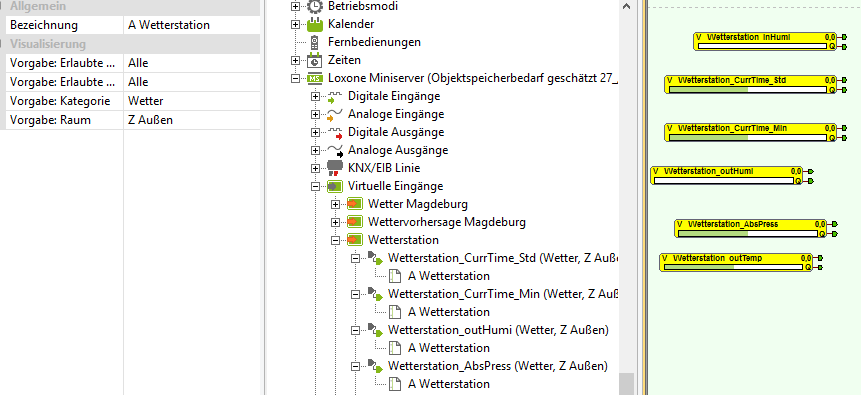

                Hallo liebe Forumgemeinde, vieleicht kann mir einer einen Tipp geben zu meinem Problem mit der Wetterstation WH2600.
                Der Wert avgWind =Durchschnittliche Windgeschwindigkeit zeigt bei mir immer den Wert null an, woran kann das liegen? Sowohl in der Liveansicht und auch in Loxone.
                Version Firmware 2.1.8.
                Grüße Michael

                    Durchschnitt Wind ist bei mir auch immer 0
                    • Mastermind
                      • 28
                      #40
                      Hallo eisenkarl, ok das ist ja schonmal gut, das ich nicht der einzige bin.
                      @Fenzl:auf der Wetterstation (Livedata) steht auch 0
                      • Mastermind
                        • 28
                        #41
                        komische zufälle gibt es, heute ist extrem viel Wind, und in der Livedata Seite war auf einmal ein Wert drin. Kam aber nicht in Loxone an, dann habe ich den Befehl:
                        input name="avgwind"\ivalue="\i\v angepasst, und nun wird es in Loxone übertragen. Also nur die Schreibweise avgWind hatte ich angepasst, aber ob das die Ursache war, wer weiß.

                          #43
                          Wow, so schnell kann´s gehen:
                          Heute noch von Conrad mit der Renkforce WH2600 beliefert worden, rauf auf´s Dach und angemeldet!
                          LiveData wird angezeigt, das Template importiert und IP entsprechend angepasst.
                          ABER: die Daten werden bei mir offensichtlich nicht korrekt abgefragt (in der Config alle Eingänge auf "0")
                          Die Syntax der Befehlserkennung ist überprüft und identisch.
                          Was mache ich falsch?
                          EDIT: Sorry, war ein saudoofer Fehler meinerseits...
                          mackaroni
