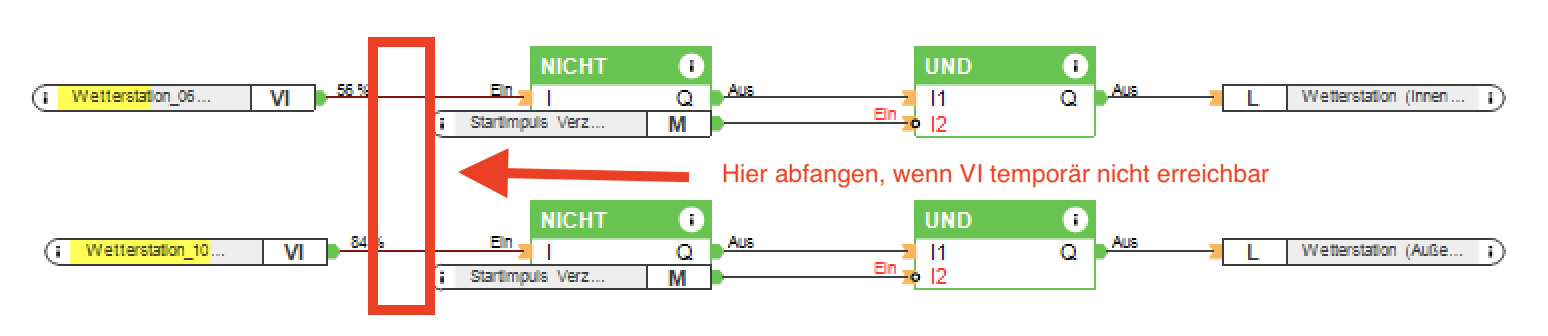

    Christian Fenzl Danke für den klasse Hinweis, hab es gleich mit dem Start-Impuls gemacht, dann bin ich für die Zukunft gewappnet.
            Die Website des Servers scheint (zumindest bei mir) immer mal nicht erreichbar zu sein, wodurch dann eine Email ausgelöst wird.
            Wie bekomme ich es denn hin, dass ich die Email erst auslöse, wenn zB ein Zeitlimit von 5 Minuten erreicht ist?
            Hatte mit dem Verzögerungsimpuls experementiert, aber irgendwie ist da noch was falsch.

                t_heinrich
                Mach nach dem UND eine Ein- oder Ausschaltverzögerung (was bei dir passt), mit der du dann verzögert OK oder NOK ausgeben kannst.
                  t_heinrich kommentierte
                  Das war es, danke. Hatte die Ausschaltverzögerung als reine Verzögerung verstanden.
