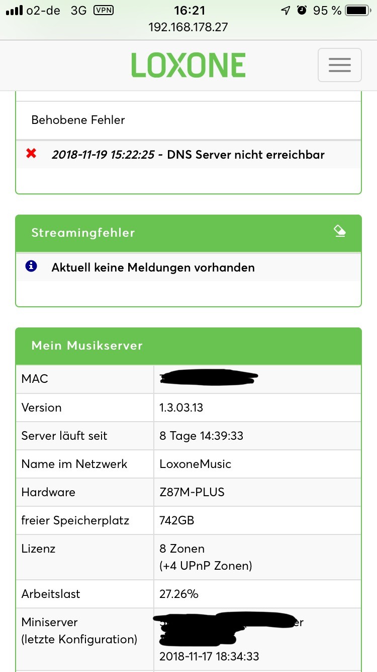

    Hallo allerseits,
    ich habe einen 4 Zonen Loxone Musikserver in Betrieb und der Meckert über die Latenz im Internet.
    Der Server gibt dies auch jedes mal beim wechseln der Favoriten per tts aus.
    Nun weiß ich aber nicht wo ich deswegen ansetzen soll/muss.
    Zur Hardware:
    Ich habe einen A1 Net Cube für den Internetzugang(40 Mbit/s) über das Mobilnetzwerk, Firewall deaktiviert. Von dort zum
    Ubiquiti Security Gateway Das zeigt mir eine Latenz von 93ms (schwankend) an. Und dann zum
    Netgear GS116Ev2 Switch und von dort eben zu den Endgeräten.
    Der Musikserver zeigt aktuell eine Latenz im Internet von 62.748ms an und bei dem Dienst TuneIn 773ms an.
    Ich habe im Netzwerk schon einige Geräte drauf jedoch bis jetzt keinerlei Probleme gehabt. Weder mit dem Streamen mit dem Musikserver 4 Lox oder mit dem Firestick von Amazon oder der Alexa...
    Einzig mir bekanntes Problem ist das doppelte NAT wegen dem Security Gateway und dem A1 Net Cube welcher nicht als Bridge zu konfigurieren geht.
    Diesbezüglich hätte ich die Neue Fritzbox 6890 im Auge.
    Aber jetzt liegt der Fokus natürlich auf dem beheben des Latenz Problems.
    Liegt es nun am Mobilnetz oder an der Modem Gateway konfig. oder am Switch?
    Hat hiervon jemand Ahnung was ich zur Fehlerfindung machen kann?
    Bild ist com Ubiquiti Unifi Controller. Ein Geschwindigkeitstest.
    Danke s.g. Stefan

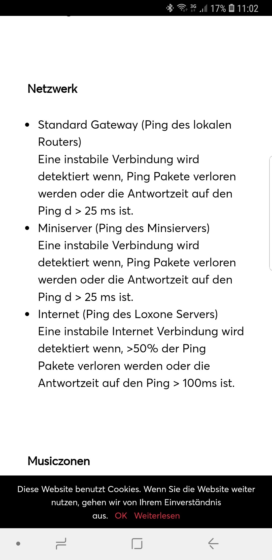

          • #6
            Unter Dienste in der Web Oberfläche des Musikserver wird die Zeit angezeigt.
            Das größte Problem ist das ich keine Webradios auswählen kann weil der Dienst TuneIn durch die lange Latenzzeit offline ist.
            Es gehen nur die Hinterlegten Favoriten welche von Haus aus hinterlegt sind oder vom Vorbesitzer des Servers hinterlegt wurden.
            Die Zeiten sind in der Doku von Loxone angegeben.

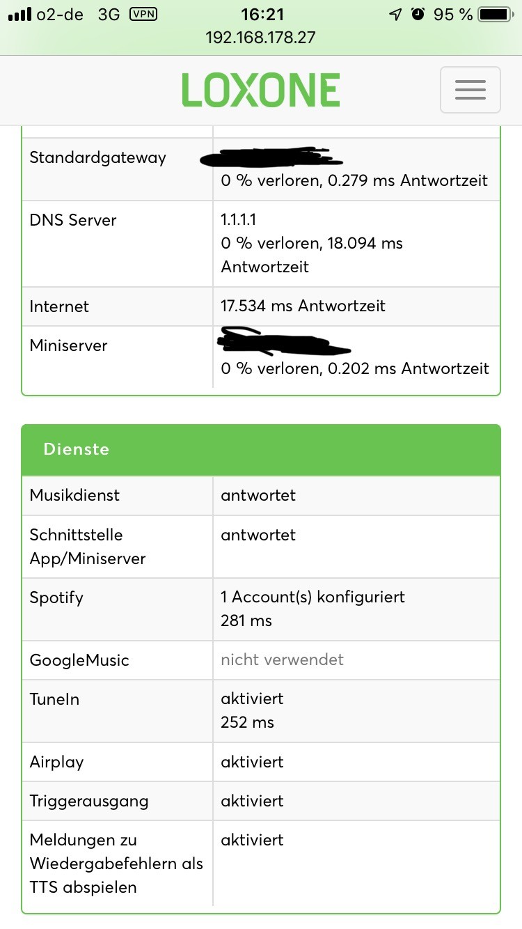

              • #8
                Schönen guten Morgen,
                der Loxone Service hat mir hierbei weitergeholfen.
                Ich habe in der Config den DNS server auf 8.8.8.8 gestellt und in der Wep Oberfläche stand jedoch die IP vom Unifi Gateway??!!
                Loxone hat mir geraten in der Web Oberfläche den DNS Server auf 1.1.1.1 abzuändern und das war die Lösung jetzt funktioniert es.
                Übrigens 8.8.8.8 ging nicht.
                S.g. Stefan
