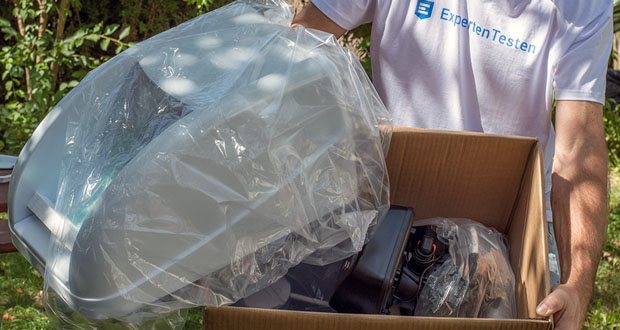

    Hier habe ich eine Seite gefunden, die alles schon mal alles gut beschreibt, ob man den Tests glauben kann weiß ich allerdings nicht:
    Interviews mit Experten für Wasserenthärtungsanlagen Fragen an einen Hersteller – unser Experte WTS – Wasserenthärtung Fragen an einen Hersteller – unser Experte Alfiltra Fragen an einen Hersteller – unser Experte Aquintos Was ist eine Wasserenthärtungsanlage? Immer mehr Haushalte entscheiden sich für die Anschaffung von einer Wasserenthärtungsanlage. Bei ihr handelt es sich um eine spezielle technische ...
