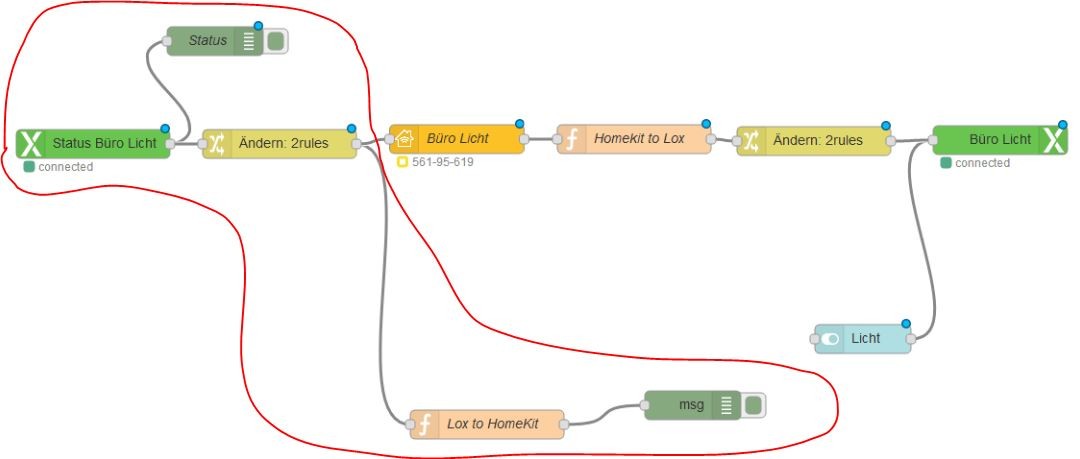

              Hallo Leute,
              gibt es mittlerweile den ein oder anderen Experten für Homebridge in Verbindung mit Nodered...? Habe gestern das ganze mal zum testen auf meinem Synology mittels Docker installiert. Was ich hinbekommen habe ist den Lichtsteuerungsbaustein mittels Homekit immerhin auf 50% oder aus zustellen... Statusrückmeldung habe ich nicht hinbekommen und heute den ganzen Tag gelesen das es in den alten Threads bei der direktem Homebridge Integrations mittels Raspberry Pi wohl nicht geht. Oder geht das mittlerweile doch?
              Ich würde mich freuen wenn Leute hier mal ein paar Beispiele zeigen könnten wie man z.B. Rollos einbindet. Diese auf eine bestimmte Pos. fahren lässt.
              Wie man Lichtszenen schalten kann, ohne dafür extra VI anzulegen und Szenen direkt anzusteuern (welche ja in der Lox Visu angezeigt werden müssen, damit Homebridge in Nodered diese findet) usw...
              Hier mal ein Ausschnitt aus meinem Try'n'Error Repertoire (Der rot markierte Bereich zur Status Ermittlung läuft noch nicht richtig. Bekomme zwar eine Ausgabe aus Loxone ob das Licht an ist oder aus in dem ich eine Status LED vom Glastaster anzapfe welche immer an ist sobald irgend eine Lichtszene an ist, jedoch bringt das Umwandeln der 1=true und 0=false für den Homekit Lightblub nichts... welcher ja damit arbeitet...

                Hi WowaDriver ,
                hier ein Beispiel aus meiner Konfiguration. Ein wenig zusammengelogen und auch durch Unterstützung von Matthias Kleine.
                Die 1. Function macht folgendes:
                return {
                    payload: {
                        CurrentPosition: 100 - Math.round(msg.payload * 100)
                Die 2. Function macht folgendes:
                msg.payload = 100 - msg.payload.TargetPosition;
                return msg;
