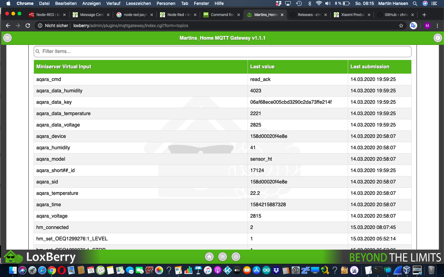

      Auch mit MQTT bin ich nicht weiter gekommen, da ich dann "temperature" allerdings ohne die Sensor ID bekomme, siehe Screenshot.
      Oder soll ich dann etwa für jeden Wert eine eigene MQTT-Übertragung (mit Zugangsdaten etc pp) in Node Red anlegen?

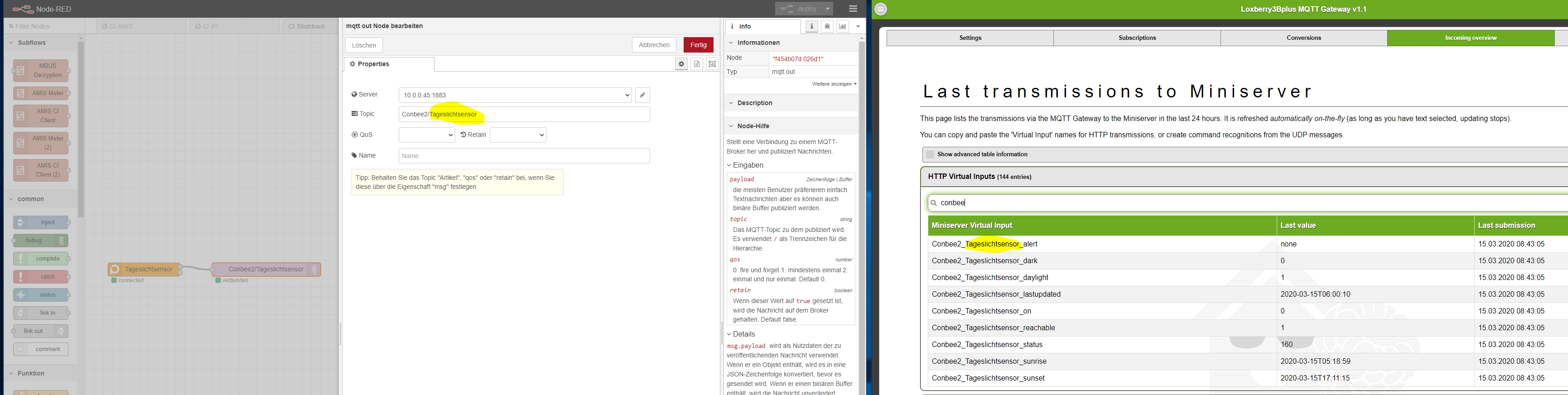

        • 4452
        Darum war ja mein Gedanke einer Vorsortierung in NodeRed
        Je Sensor ein UDP Port
        oder
        Je Sensor eine MQTT Topic Erweiterung (keinen neuen MQTT Server)
        Pro Gerät eine Topic Erweiterung wo alles gesendet wird. Das haben wir ja auch bei den Shelly´s nur wird das Topic vom Gerät selber erstellt in der Gruppe shellies.
        Klicke auf die Grafik für eine vergrößerte Ansicht  Name: zigbee.PNG Ansichten: 0 Größe: 284,0 KB ID: 240611
        Der Vorteil ist auch dass du den Sensor tauschen kannst und er nur in NodeRed angepasst werden muss!
        Von wie vielen Sensoren sprechen wir?

          Der Tip ist gut, so werde ich das denke ich machen.... Habe das mit der Topic-Erweiterung nicht auf dem Schirm gehabt.... DANKE!
