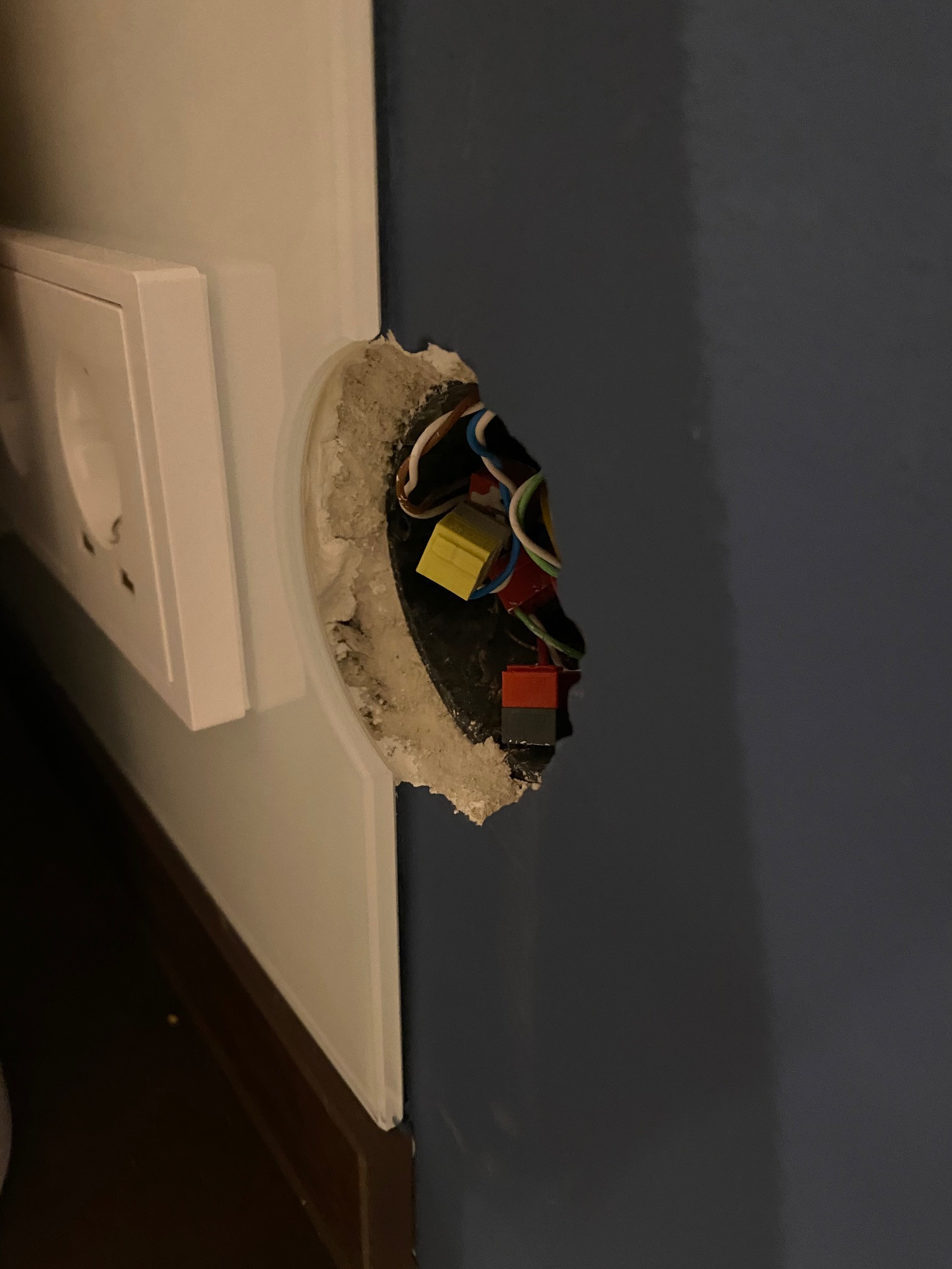

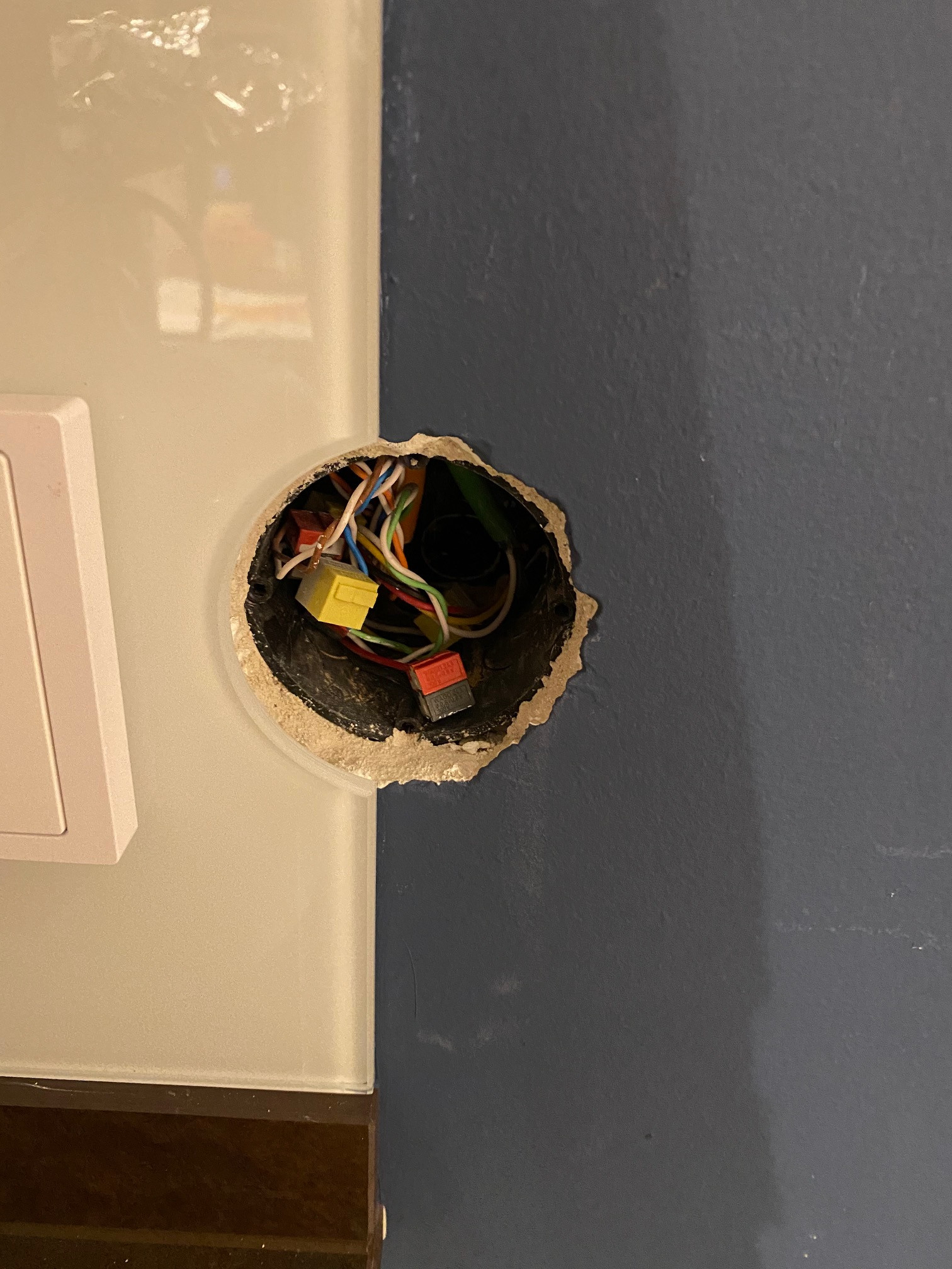

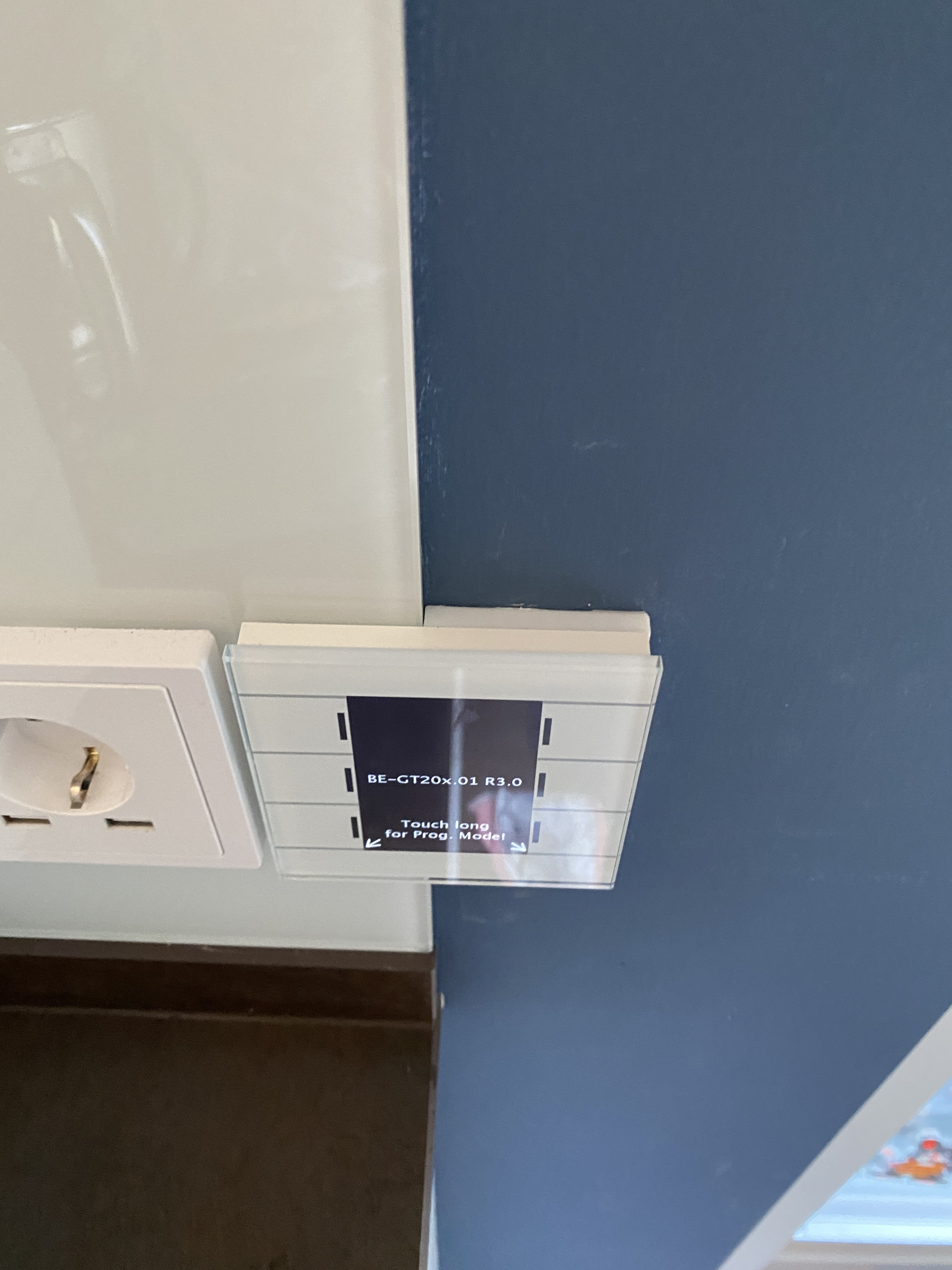

                Ich suche jemanden der mir was drucken kann.....
                Habe eine Glasplatte, die nur zum Teil über einen Schalter geht - siehe beigefügtes Bild
                Möche da einen MDT BE-GT2TW.01 Glastaster Smart in Weiss da dtauf bauen
                Kann mir da jemand so ein Distanzstück drucken?
                Natürlich bezahle ich dafür....
                • Iksi
                  • 1111
                  Machen könnte ich das. Müsstest du aber ne genaue Zeichnung machen wie das aussehen soll. Oder besser noch ein 3D Modell erstellen...

                    Sorry - klar - ich mach mal eine Zeichnung.... Logisch das ihr das nicht über das Bild seht....
                    Mach eine Zeichnung und schick sie mir dann drucke ich es dir.
                    Farbe wäre auch noch wichtig .

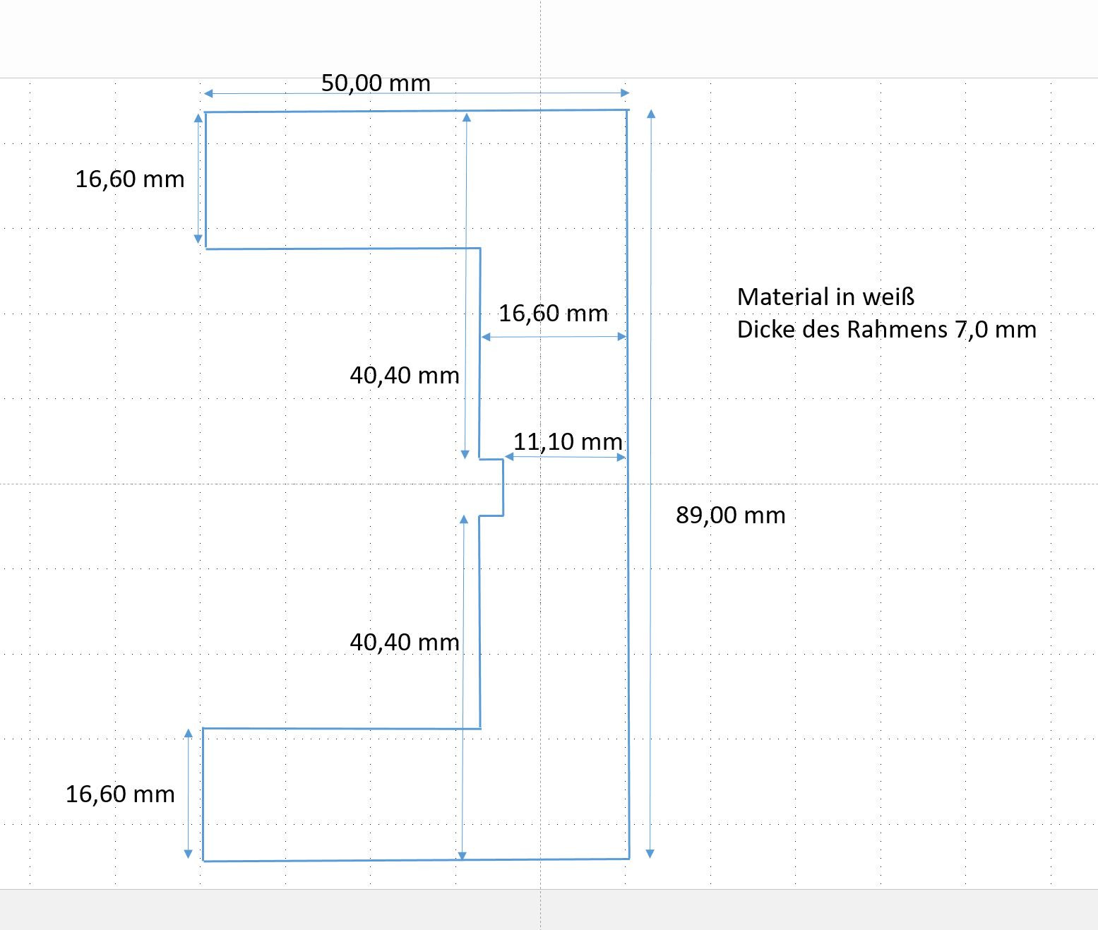

                  Also Iksi oder hismastersvoice - ich bin jetzt nicht ganz klar, wer mir das jetzt drucken will :-)
                  Finde es MEGA, dass ihr mir helfen wollt....
                  Also anbei meine "Zeichnung" sorry - ich bin da kein Profi.
                  Farbe weiß.....

                    Ich hatte Fusion gerade offen, hier als Fusion360 Datei und als STL:
                    Edit: Zu spät, Svethi war schneller :-D
                    Solltest Du in Österreich südlich von Wien wohnen, kann ich es Dir auch gerne drucken.
                    Zuletzt geändert von RiverRaid; 19.03.2021, 00:47.
                    Wenn du aus D bis kann es dir in einen Brief stecken.
                    Jetzt kannst du es entscheiden, bevor wir uns schlagen.

                    Also ich bin aus Deutschland. Wohne genau in München.
                    Schick mir einfach per PN, was es mich kostet - ich schicke dann meine Adresse per PN...
                    DANKE
                    Auch Danke an svethi und RiverRaid

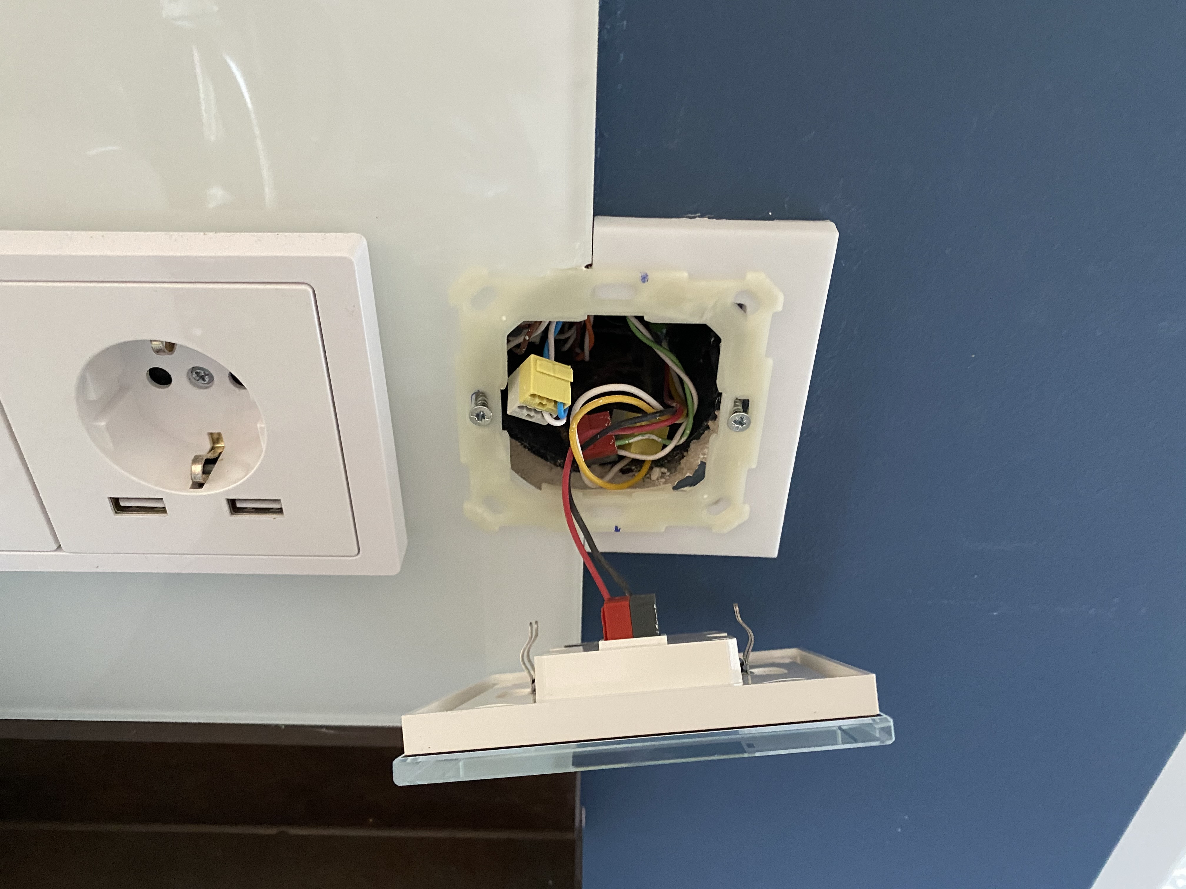

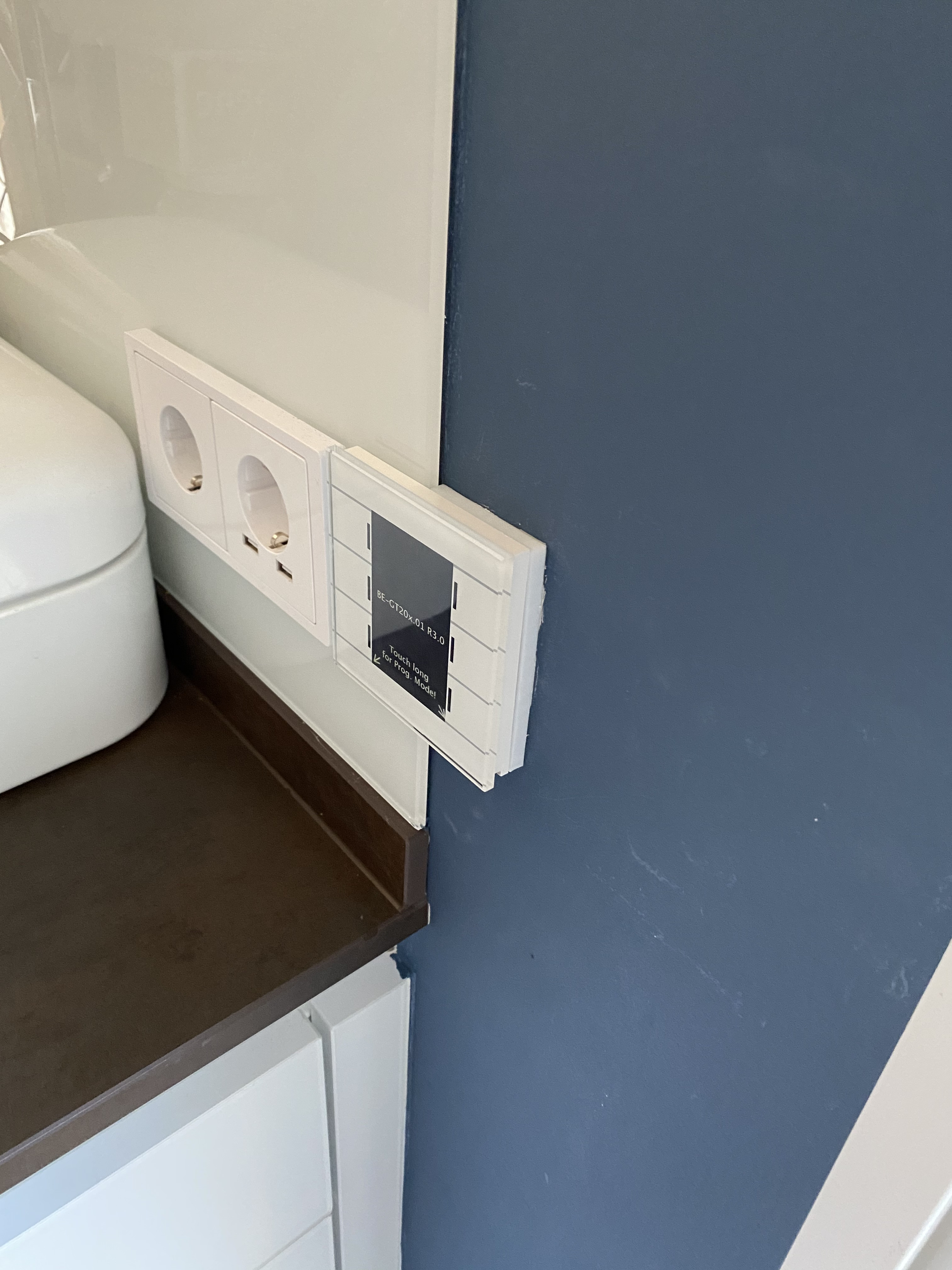

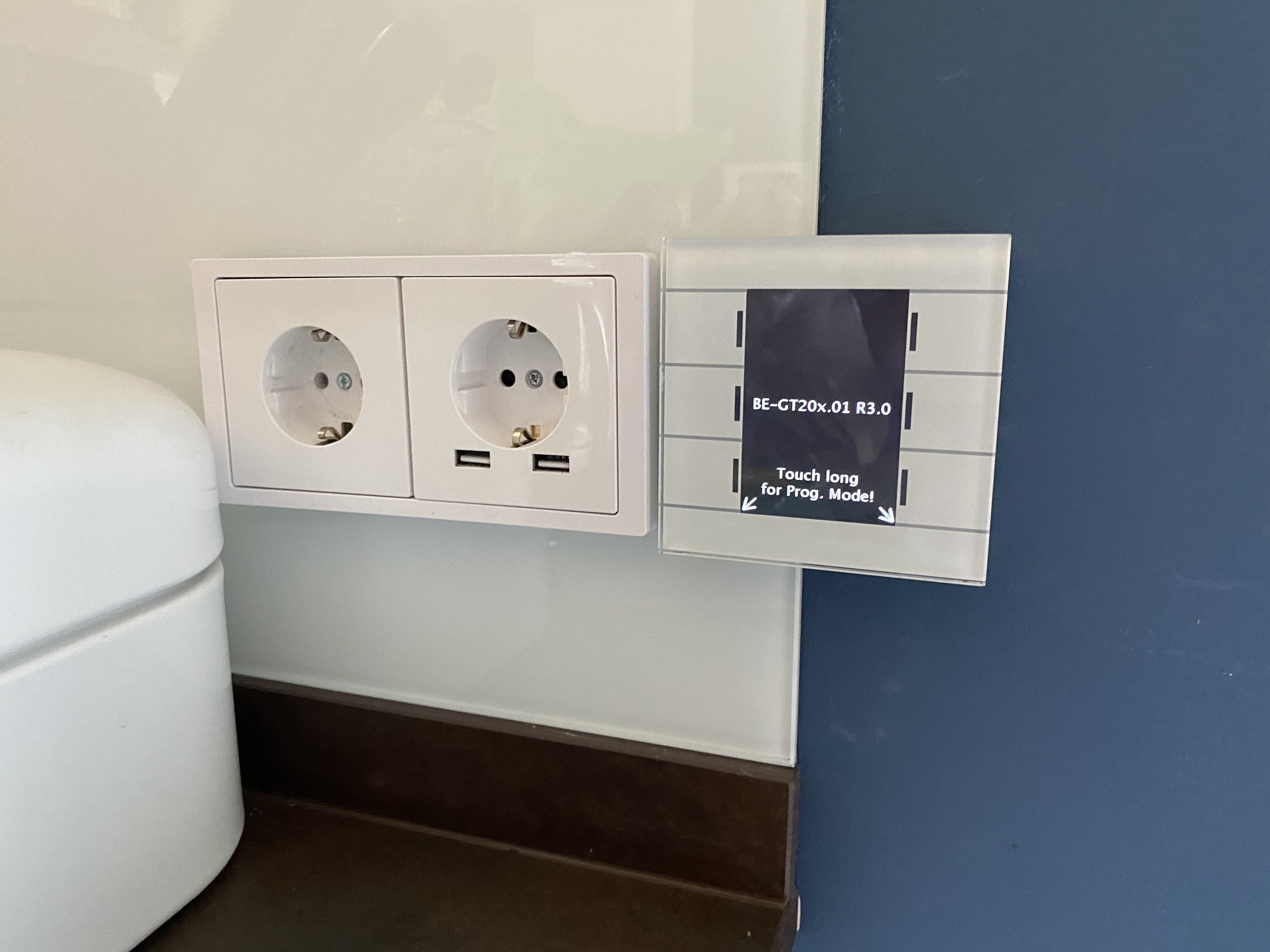

                  • 6346
                  #29
                  das ist ja einfach ;-)
