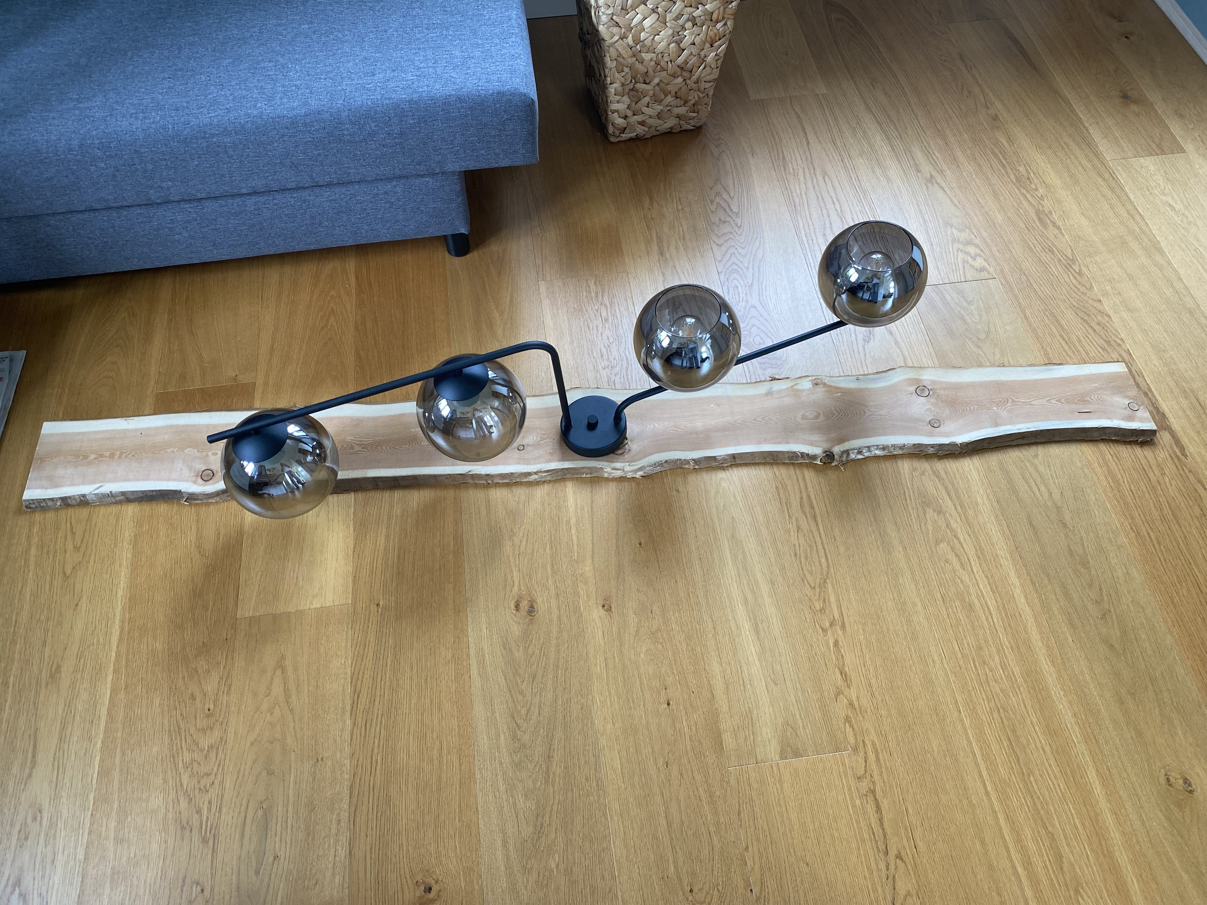

    ich möchte folgende Lampe mit Brett unter der Decke installieren.
    Zwischen Brett und Decke möchte ich noch umlaufend einen indirekten LED Stripe installieren.
    Der LED Stripe wird via Shelly RGBW angesteuert, die Lampe via MDT Aktor.
    Mit zwei Leuten die das Brett inkl. Lampe unter der Decke halten, würde ich das auch installiert bekommen, aber evtl. habt ihr noch ne Idee, wie ich eine "clevere" Befestigung (und evtl. auch Kabelverbindung) bewerkstelligen kann.
    Danke euch. ☺️
    Gruß Thomas

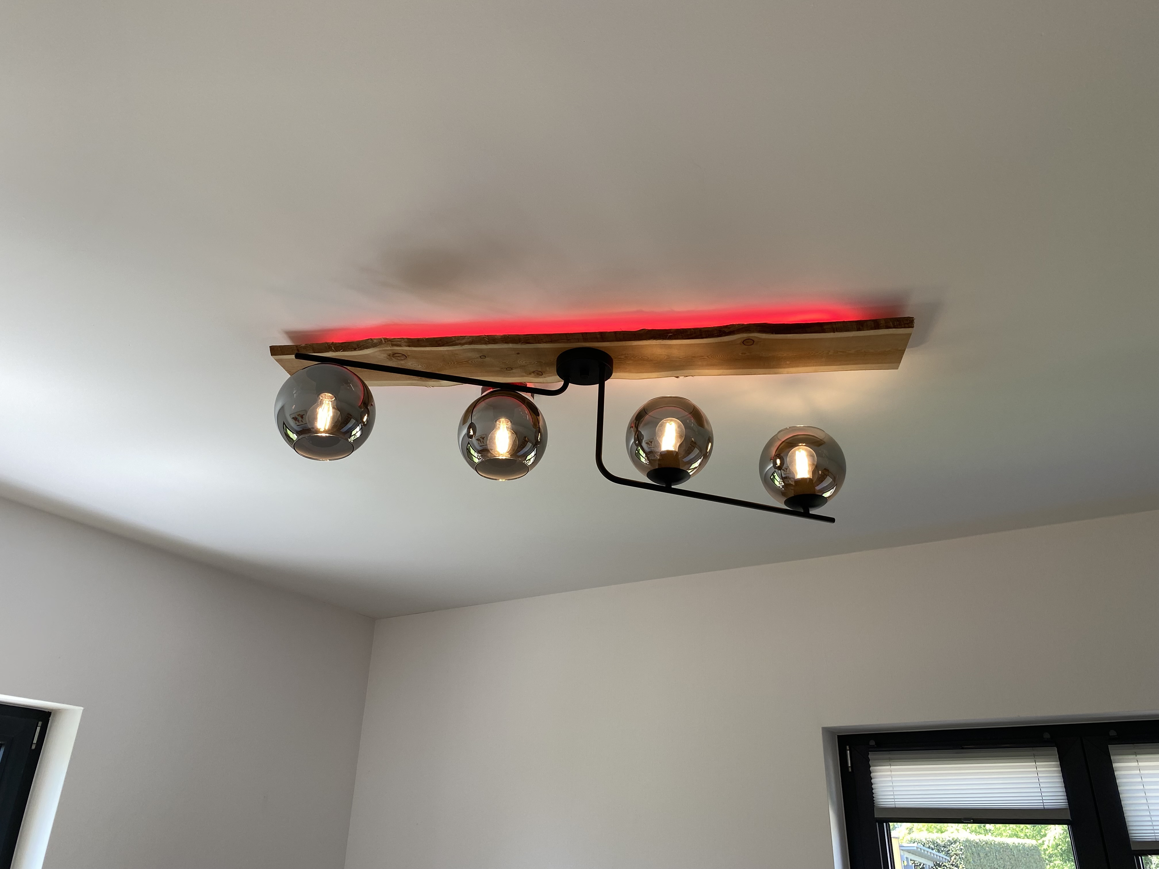

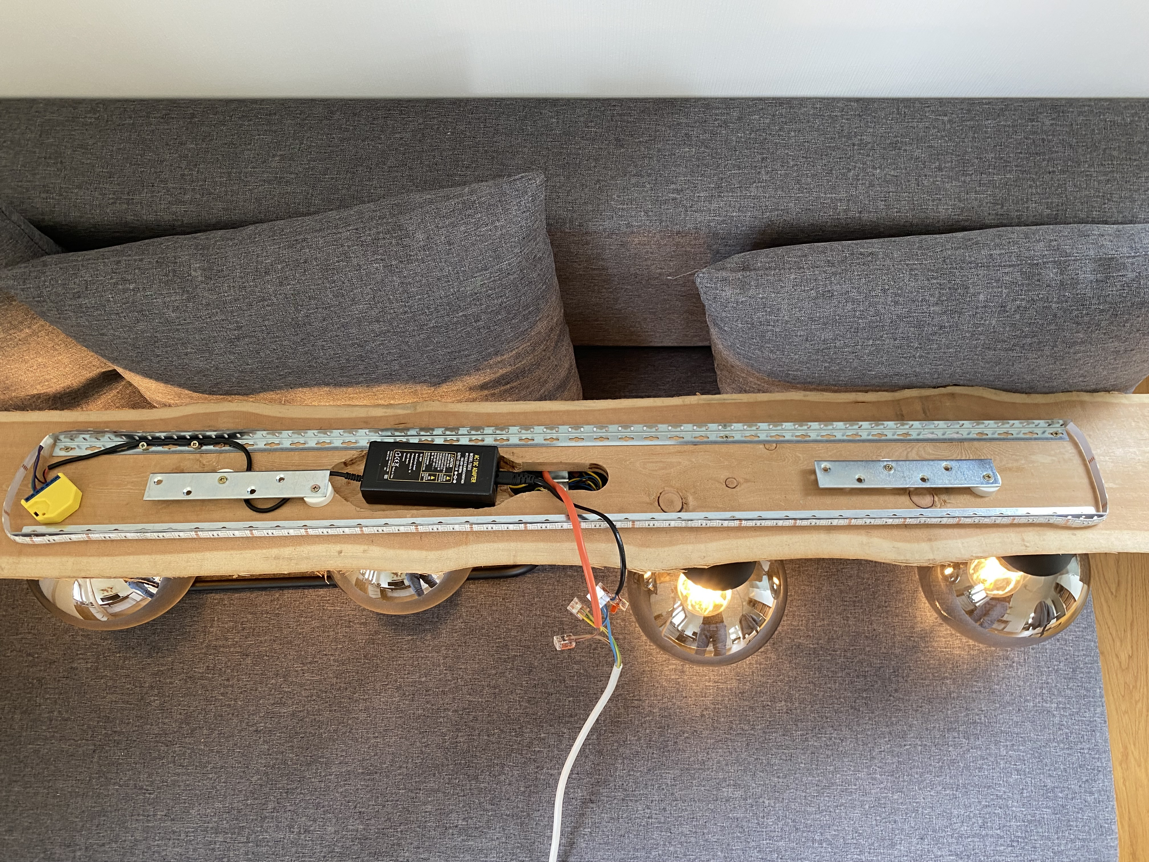

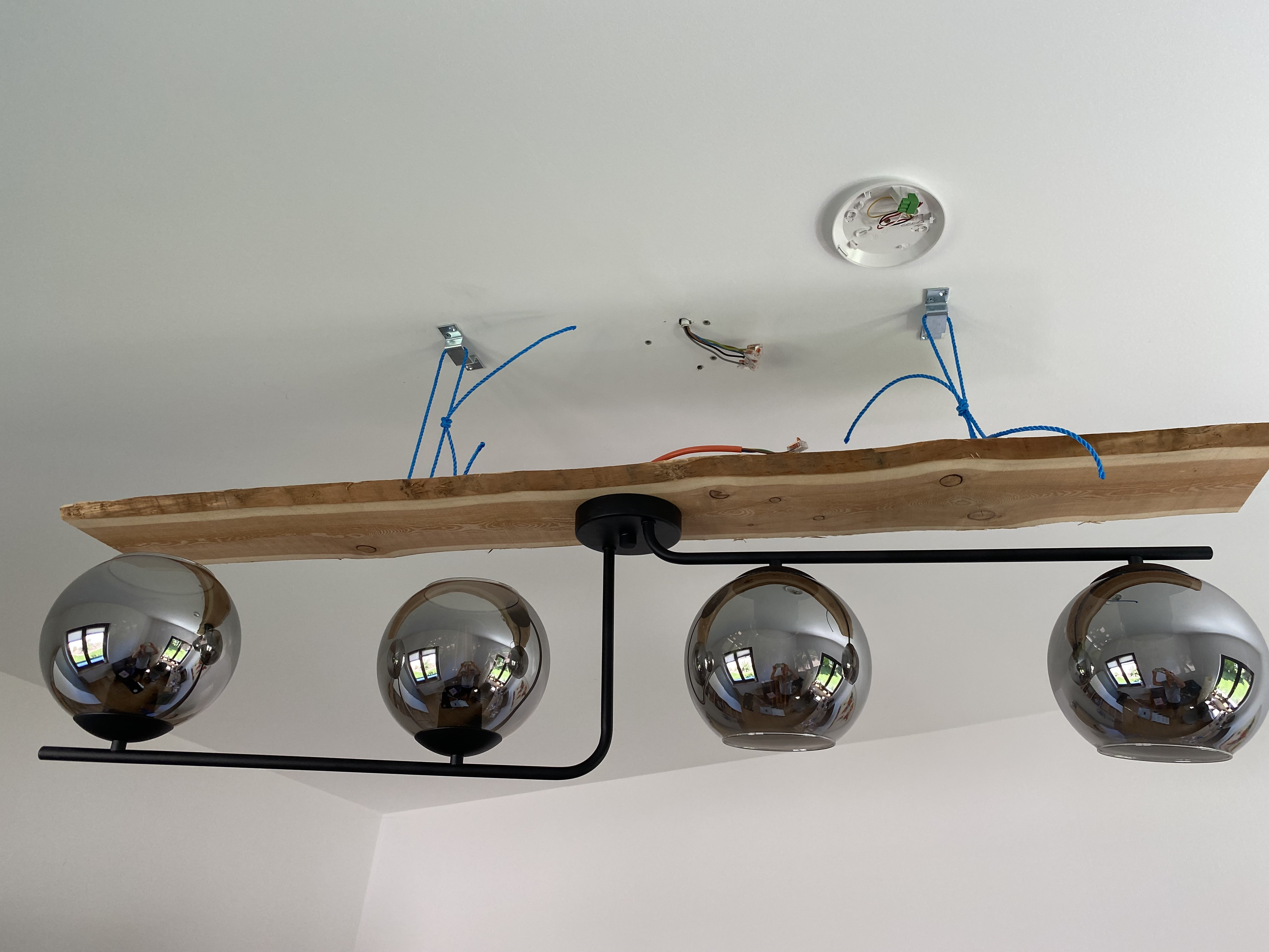

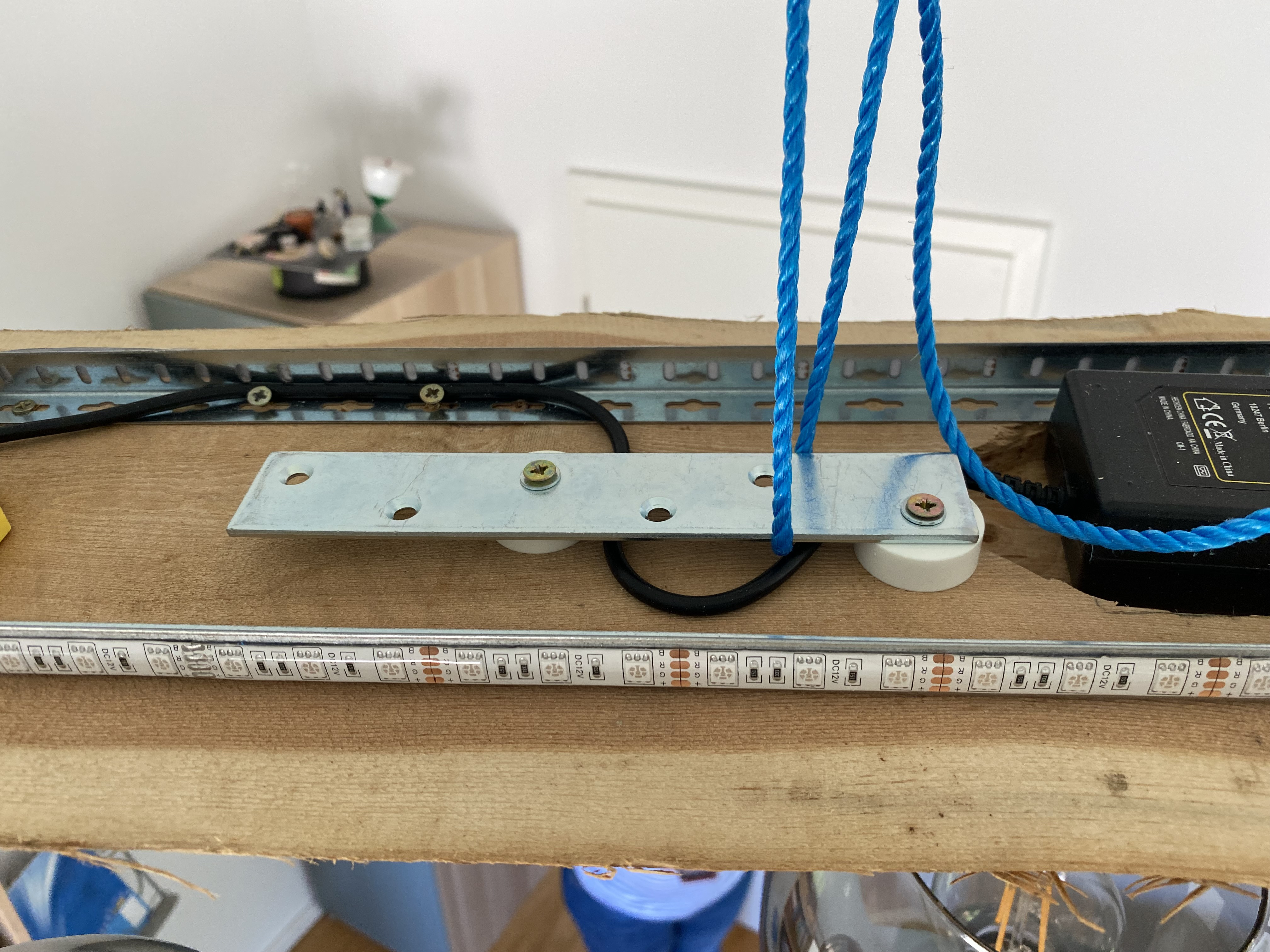

            So bin nun mit Lampe 1 fertig. Es folgt noch eine Stehlampe und eine Tischlampe im selbem Stil.
            Die indirekte Beleuchtung kann natürlich separat geschalten werden und geht automatisch bei Dämmerung an und bei Aktivierung vom Nachtmodus aus.
            Zur Befestigung: die zwei Flacheisen werden seitlich einfach in die Deckenhalterung geschoben. Das Seil dient zu Revisionszwecken.
            Gruß Thomas
