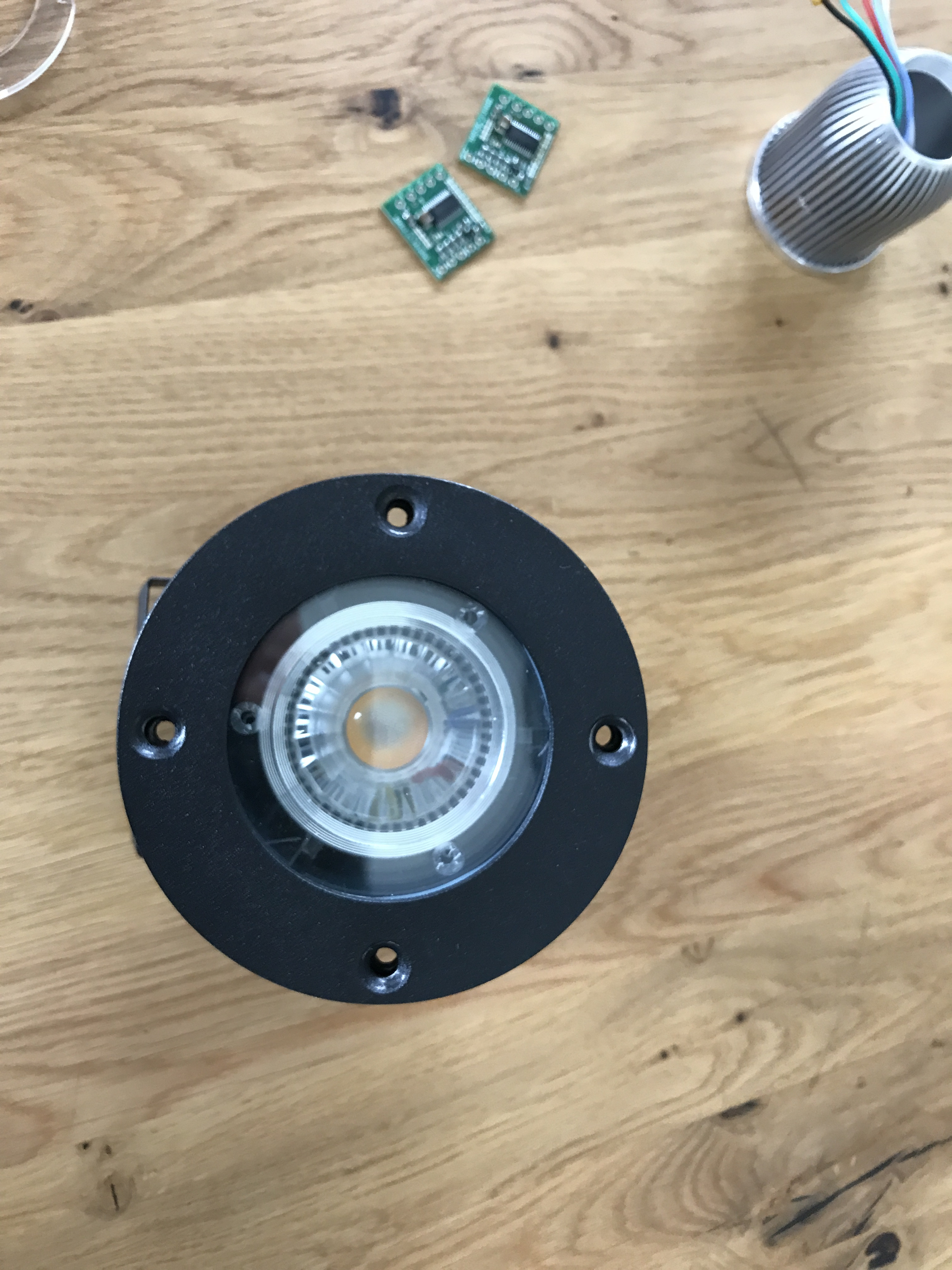

    Ich hab diese hier https://www.amazon.de/gp/product/B086V62PRJ/
    Rein mechanisch find ich die gut.

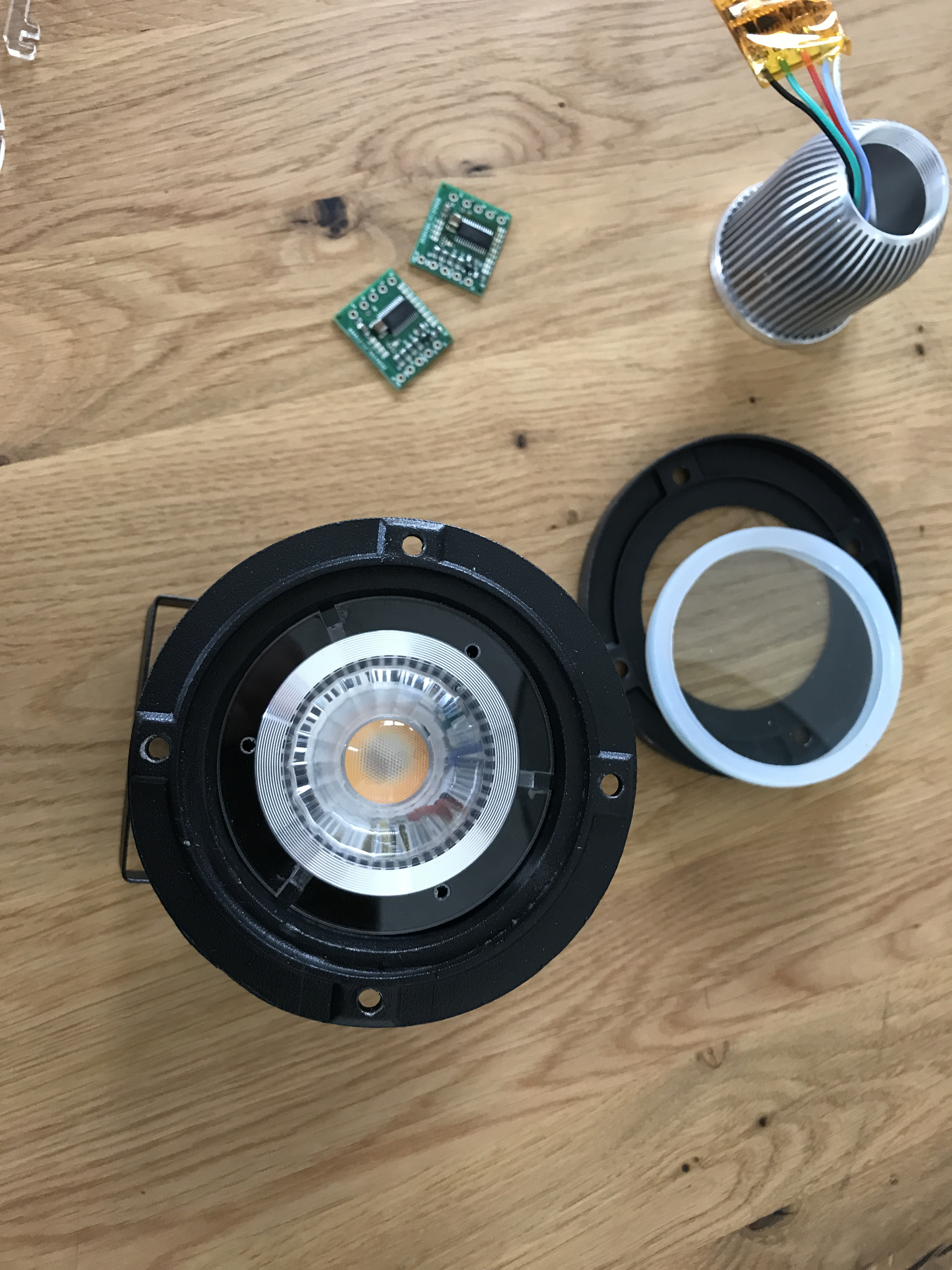

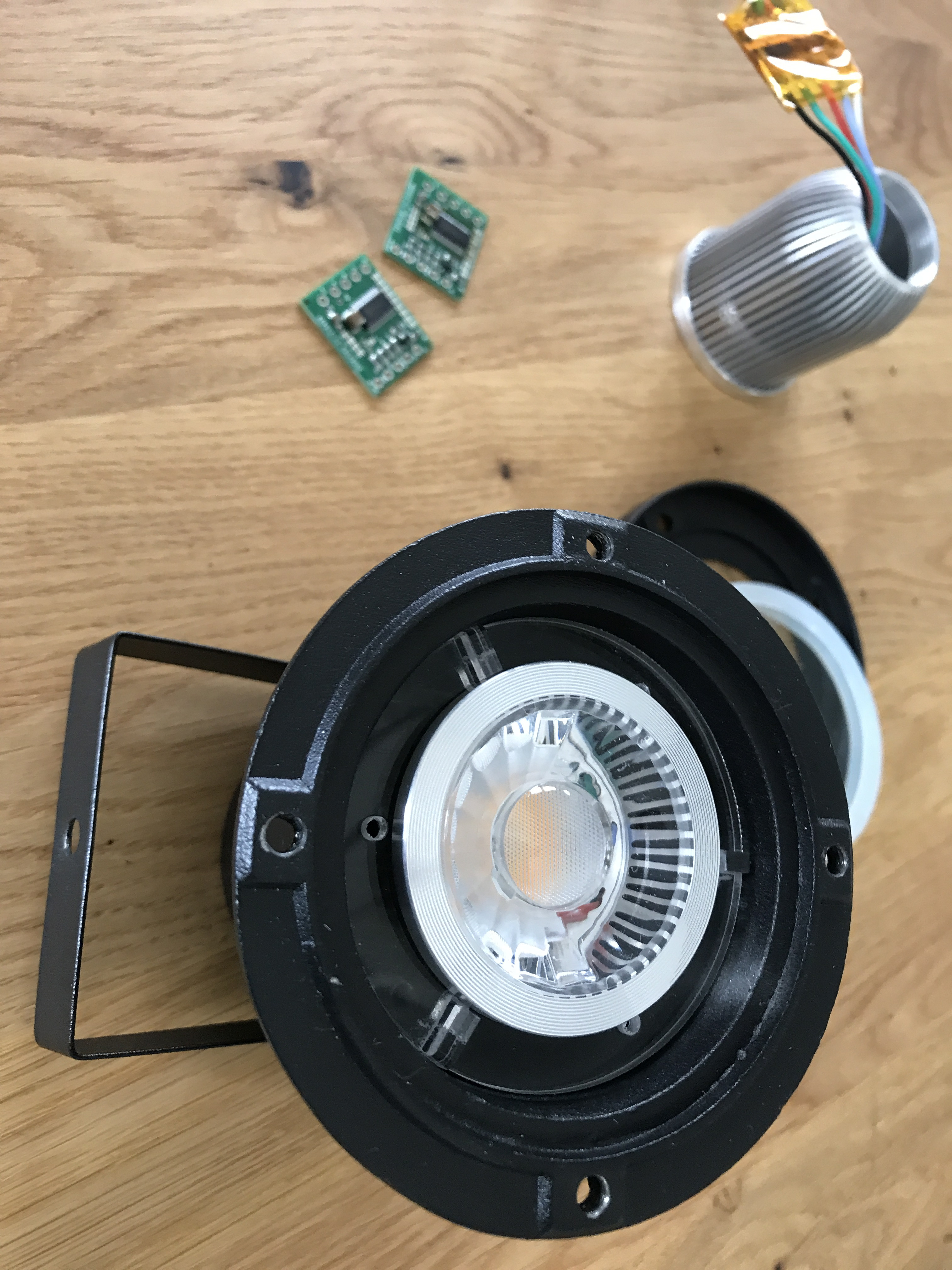

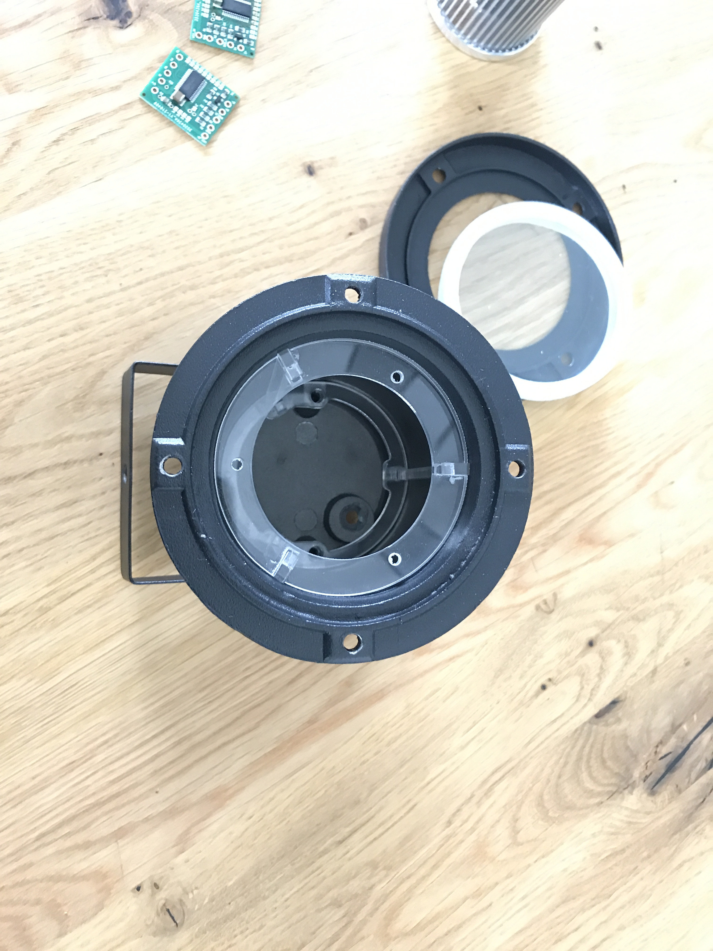

    Habe solche Strahler zum "ausschlachten gesucht und damit gefunden.
    Ich wollte nur ein robustes und dichtes Gehäuse in welches ich jeweils ein 24V RGBW LED Modul (Benory) und einen 4 Kanal CC DMX Dimmer einbauen kann.
    Die Gehäuse sind aus Aludruckguss in einem Stück, vorne drauf eine Glasscheibe mit umlaufender Dichtung , das ganze wird über einen Blendring über 4 Schrauben dicht gepresst.

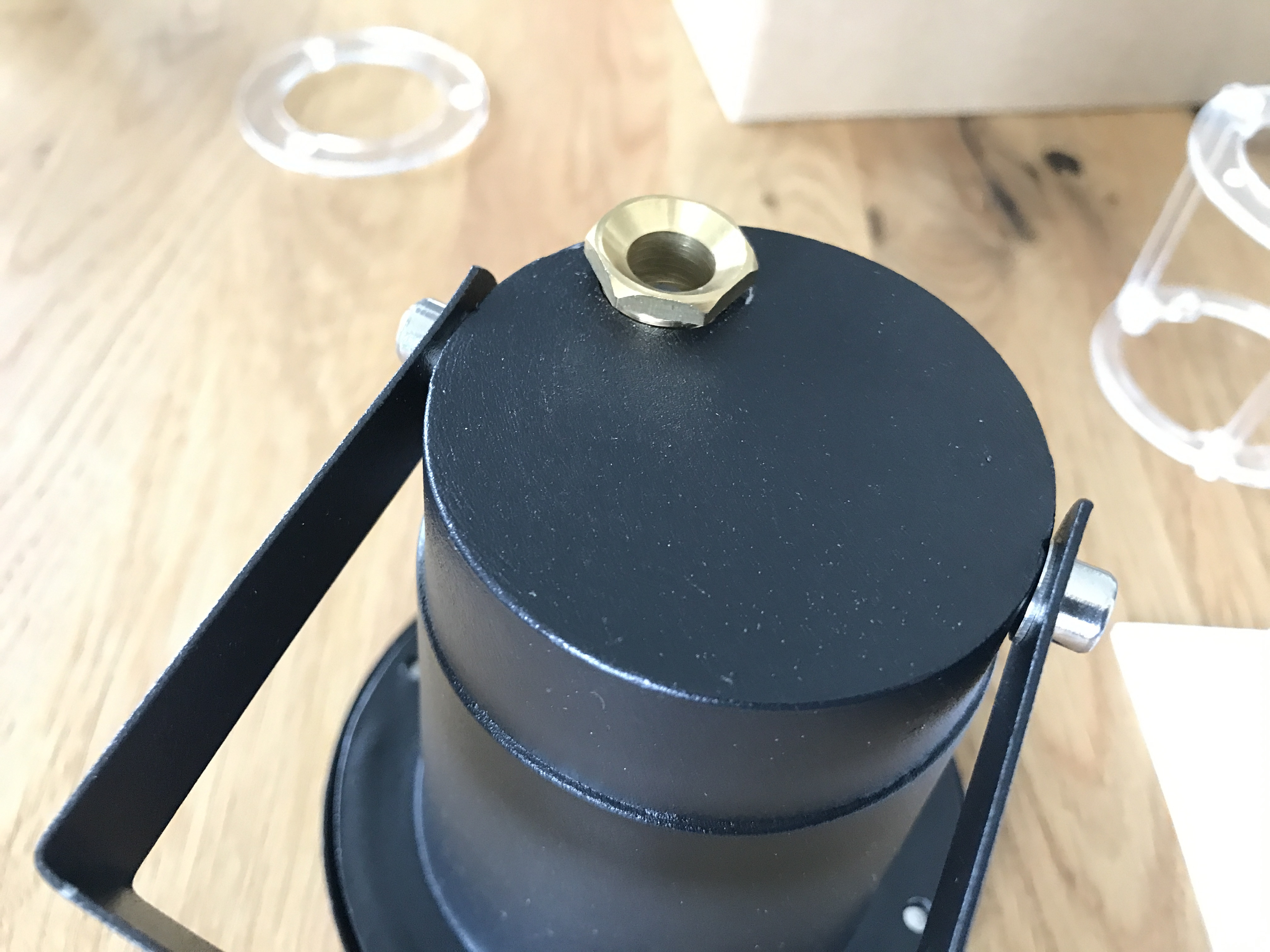

    Der Kabelauslass ist mit Klemmdichtung und Silikoneinlage.
    Das ganze ist wirklich robust, lediglich der Bügel mit dem Erdspieß könnte etwas weniger weich sein aber auch noch ok.

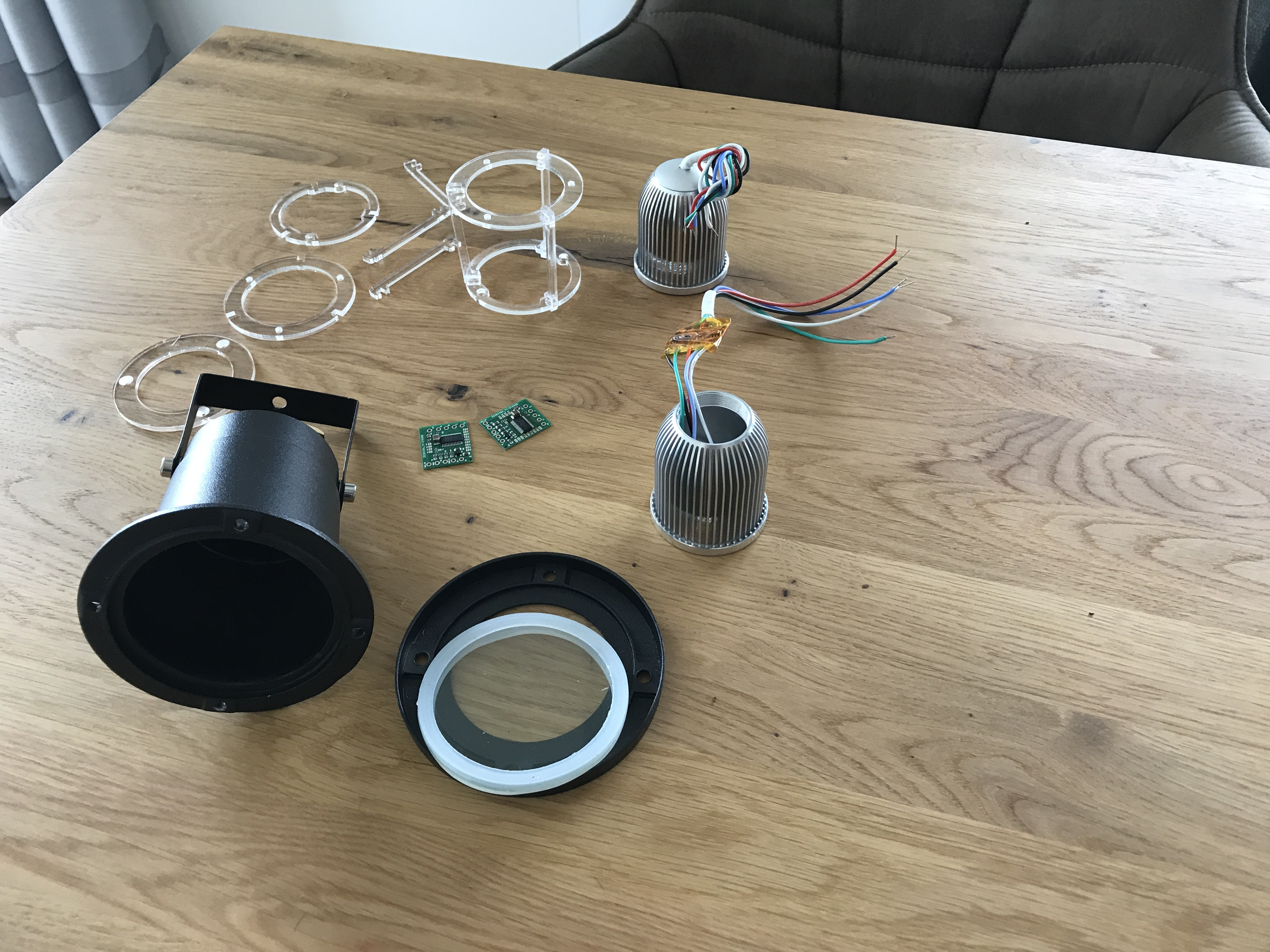

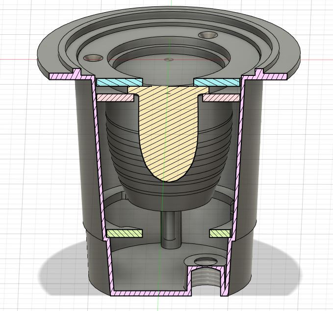

      Ich hab mit meinem CO2 Laser aus 3mm Acrylplatte entsprechende Teil geschnitten welche man zusammen stecken und als Einbaurahmen für die Benory Leds in die Gehäuse verwenden kann.

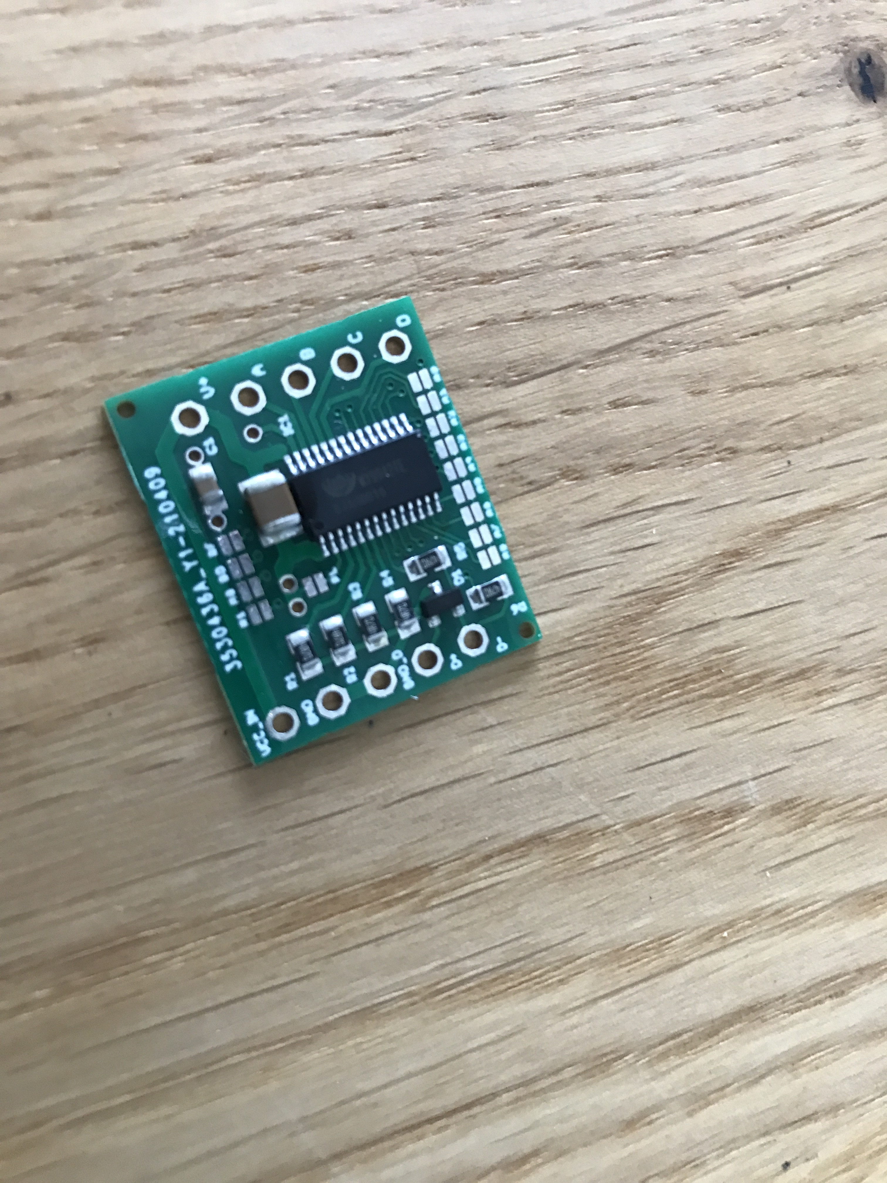

      Als Dimmer kommt eine kleine 21mmx26mm entworfenen Platine zum Einsatz welche sowohl 4 Kanäle DMX per PWM dimmt, wie auch die ConstantCurrent Regelung für die 4 Leds macht.
      Diese Platinen wird direkt in das Gehäuse der Benory Leds eingebaut, die dort vorhandene 4Kanal ConstantCurrent Platine mit 24mmx28mm fliegt raus. Jeder Spots selbst hat 4 Anschlüsse (+24V, GND, DMX+, DMX-) und ist omit also direkt an DMX anschließbar und Dimmbar. Einziger Nachteil, man muss die DMX Adressen auf der kleinen Platine (binär) durch kleine Lötbrücken fest voreinstellen. Ich hab mir auch die Option gelassen den CC Teil auf der Platine zu deaktivieren, so dass ich die original Benory CC Regler in der LED lassen kann und die Dimmer als reine PWM Dimmer extern im Lampengehäuse verbauen kann.
      Falls Interesse besteht und ich etwas Zeit finde um die Fertigungsdateien aufzubereiten, kann ich diese gerne bereit stellen.

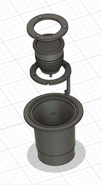

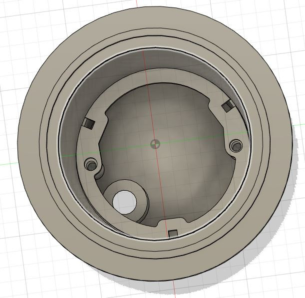

        Hier noch ein paar Bilder incl. welche aus dem CAD

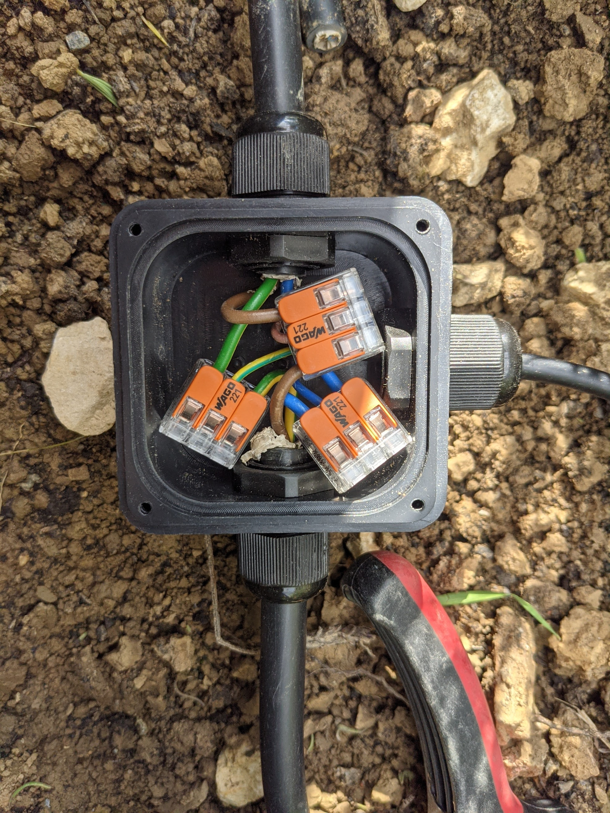

          Wie habt ihr die Verkabelung gelöst? Also was nutzt ihr für Abzweigdosen? Habt ihr sie mit Gießharz oder Ähnlichem gefüllt? Ebenfalls bin ich noch auf der Suche nach relativ günstigen Steckdosen, welche ich in den Beeten verstecken kann.

          Als Verbindungsdosen wurden von mir diese hier gekauft:
          https://www.amazon.de/Kohree-Kabelve...647498&sr=8-14
          Für Anschluss-/Verteilerstellen wo ich so schnell nicht mehr dran komme und welche wirklich für "immer" halten sollen, hab ich mir 2K Elektroverguss Harz besorgt ( https://www.amazon.de/Vergussmasse-E.../dp/B077Q7BQ24 + Messbecher https://www.amazon.de/gp/product/B00MEKU0J0 ) welches in die Dosen eingefüllt wird bevor der Deckel drauf kommt.
          die von Maruu verlinken Verteiler sind auch nicht schlecht, aber ein furchtbares Gefummel und mit Klemmen wird es da brutal eng, sofern die überhaupt rein passen. (je nach Klemmentyp und Anzahl)

            Schicke meine jetzt auch zurück, muss Labmaster leider recht geben. Die Direktverbinder sind in Ordnung, die T-Verbinder gehen bei Erdkabeln leider nicht.

          ich habe auch mit Vergussmasse in normalen grauen Verteilerdosen gearbeitet.
          Eine ähnliche, wie die von Labmaster verlinkte.
          Das Zeug anrühren und ein wenig stehen lassen (ich glaube nach 20 oder 30 min ist es hart). Aber kurz nach anrühren stehen lassen und nicht direkt einfüllen, es ist am Anfang zu flüssig, fließt aus allen Öffnungen für die Kabel direkt wieder raus.
          Einfach ein wenig beobachten, bis es zäh, wie flüssger Honig wird. Dann einfüllen, alles überdecken und aushärten lassen.

              Ich hab jetzt die bestellt https://www.amazon.de/dp/B0777L64Z7 und eingebaut, sind nochmal deutlich günstiger. Wenn die Durchmesser der Kabel passen, dann ist das ne sehr gute Lösung. Aber bitte die Lüsterklemmen raus machen und Wagos verwenden, ist deutlich einfacher.
