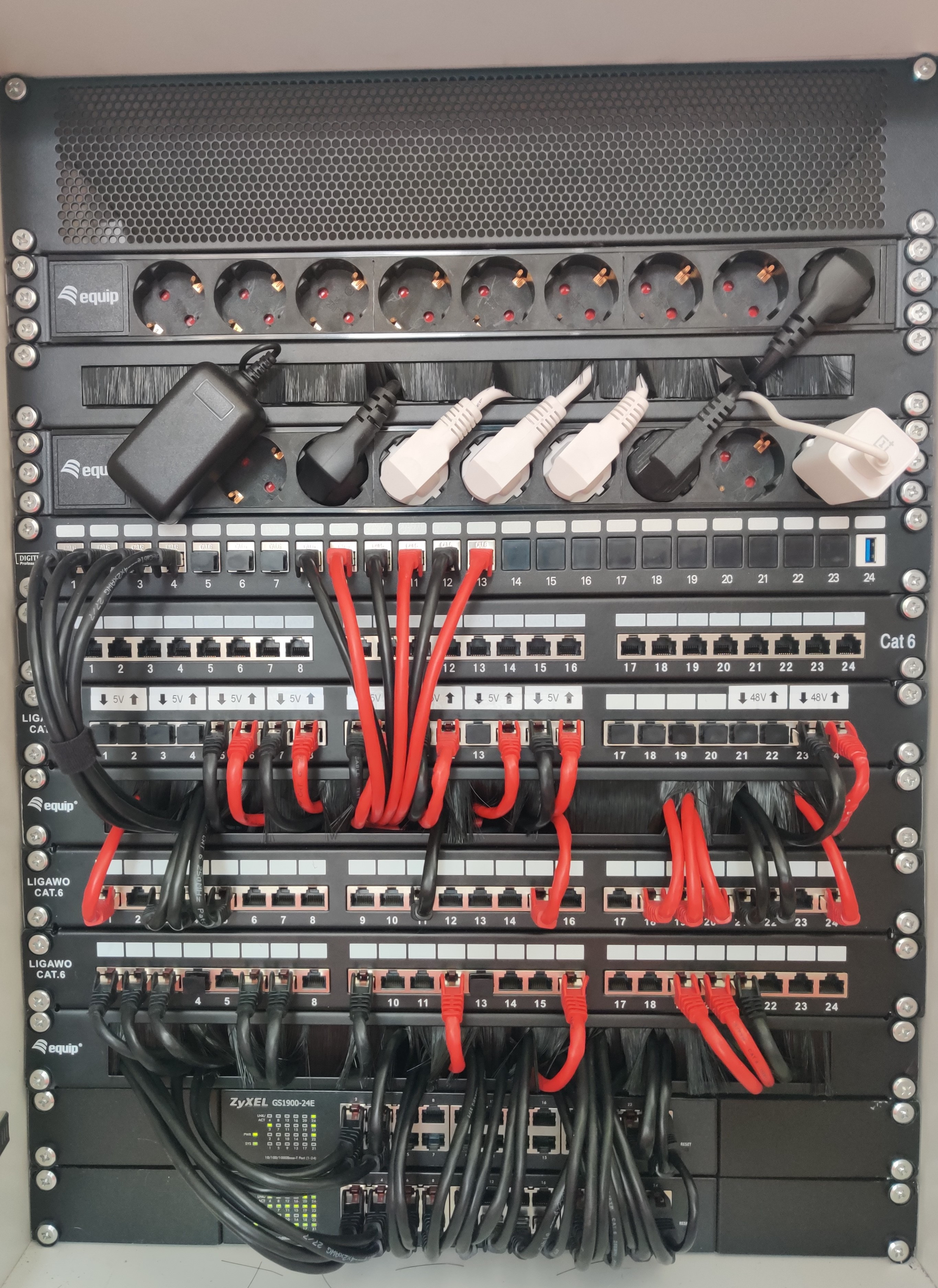

    Ich habe zwar keine schlechten Erfahrungen gemacht, nehme die aber nur im Notfall.
    Habe zB im Zählerschrank welche da sie flexibler sind als die normalen Patch-Kabel.
    Habe auch schon eines aufgeschnitten, die Schirmung lässt natürlich zu wünschen übrig. Aber ob das was macht kann ich mir in einem Netzwerkschrank nicht vorstellen.
    Was soll da groß stören.
    Keine Ahnung wie dein Schrank jetzt aussieht, aber nur wegen der Optik alle Kabel tauschen?
    Habe das bei mir so gelöst das ich Bürstenblenden verwendet habe um mit normalen Patch-Kabel arbeiten zu können.
    Es gibt natürlich einen Plan welche Kabel wohin gehen.

            hismastersvoice Sieht gut aus dein NW Verteiler. Das mit den Bürstenblenden habe ich mir auch schon mal angesehen.

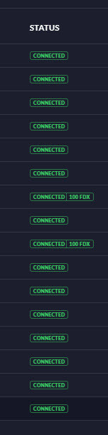

                Das ist "schön" wenn es so eindeutig war/ist.
                Warum ich so "blöd" Frage Ich bin schon seit längerem auf der Suche nach der Ursache das bei mir manche Unify UAP Lite nur mit 100FDX verbunden werden. Hatte anfänglich der Verkabelung im Verdacht. Patchkabel habe ich schon getauscht, CAT7 in den Dosen und am Patchpanel neu aufgelegt, alles ohne Erfolg. Aber scheinbar bin ich mit dem Problem nicht alleine, weil die Google Suche bringt dazu auch so manchen Eintrag.
