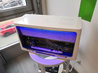

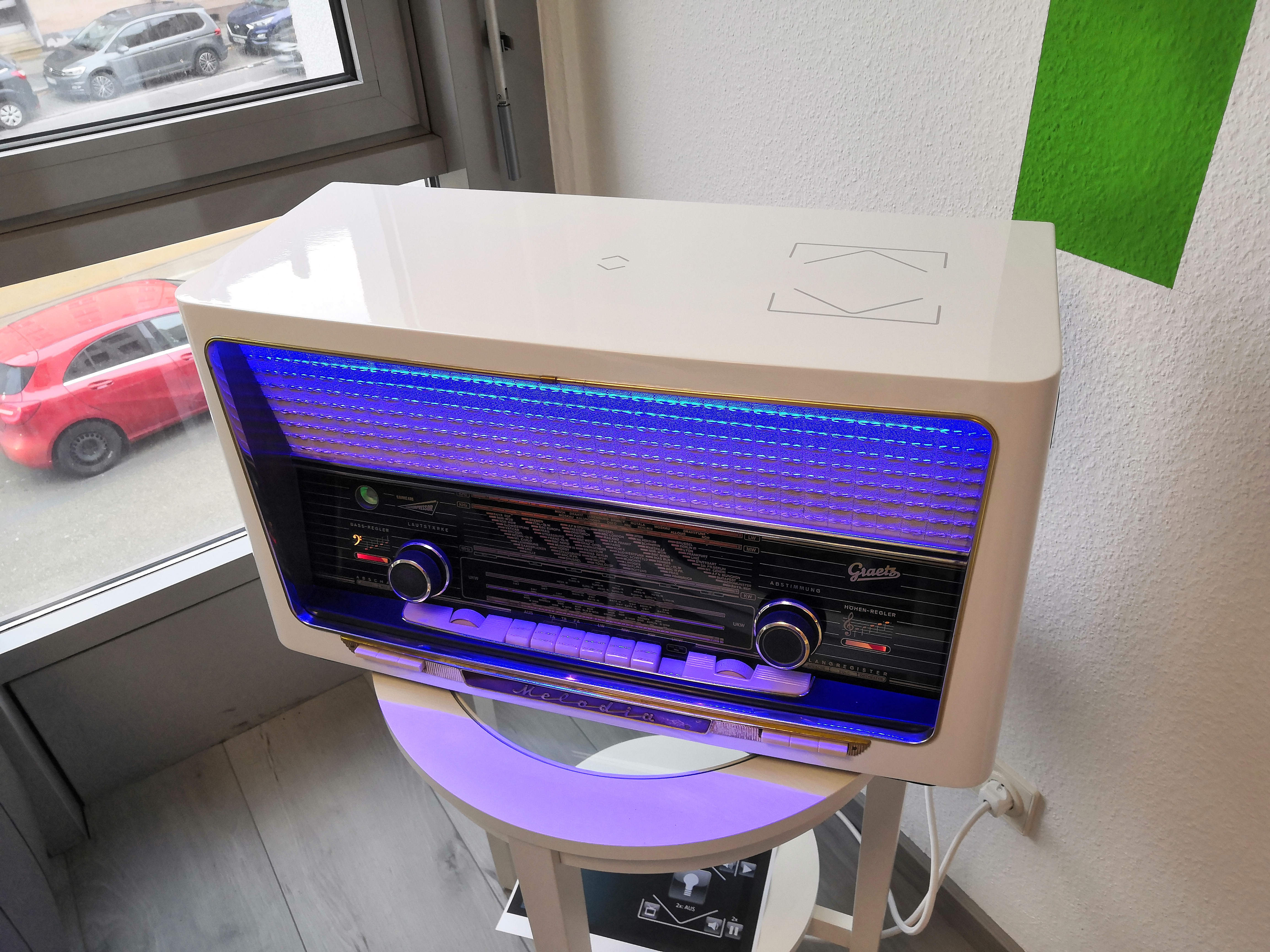

    Ich präsentiere das Smart Vintage Radio
    Klicke auf die Grafik für eine vergrößerte Ansicht  Name: IMG_20211119_142218.jpg Ansichten: 3 Größe: 3,76 MB ID: 329780
    Es handelt sich um ein Graetz Melodia 419 von 1957.
    Das Radio ist dabei technisch im originalgetreuen Zustand. Es wurde einer Kondensator-Restauration unterzogen, sodass alle Teer-Papier-Kondensatoren sowie alle Elkos ersetzt wurden. Dadurch ist ein weitestgehend ungefährlicher Betrieb möglich.
    Das Chassis und alle Bedienelemente wurden gereinigt, zwei gebrochene Tasten ausgetauscht.
    Das Gehäuse wurde abgeschliffen und in Weiß Hochglanz lackiert (Danke an den Kumpel einer Kollegin an dieser Stelle!).
    Hinzu gekommen ist
    - ein RGBW-COB-Stripe hinter dem oberen Messing-Zierstreifen
    - im Inneren entsprechend ein Loxone RGBW Dimmer Compact Air inkl. zugehörigem 24V-Netzteil
    - ein Loxone Nano IO Air, um die 230V für das Radio zu schalten sowie
    - ein Touch Surface Air
    Das Projekt läuft unter dem Motto 100% Röhre aber 100% Smart.

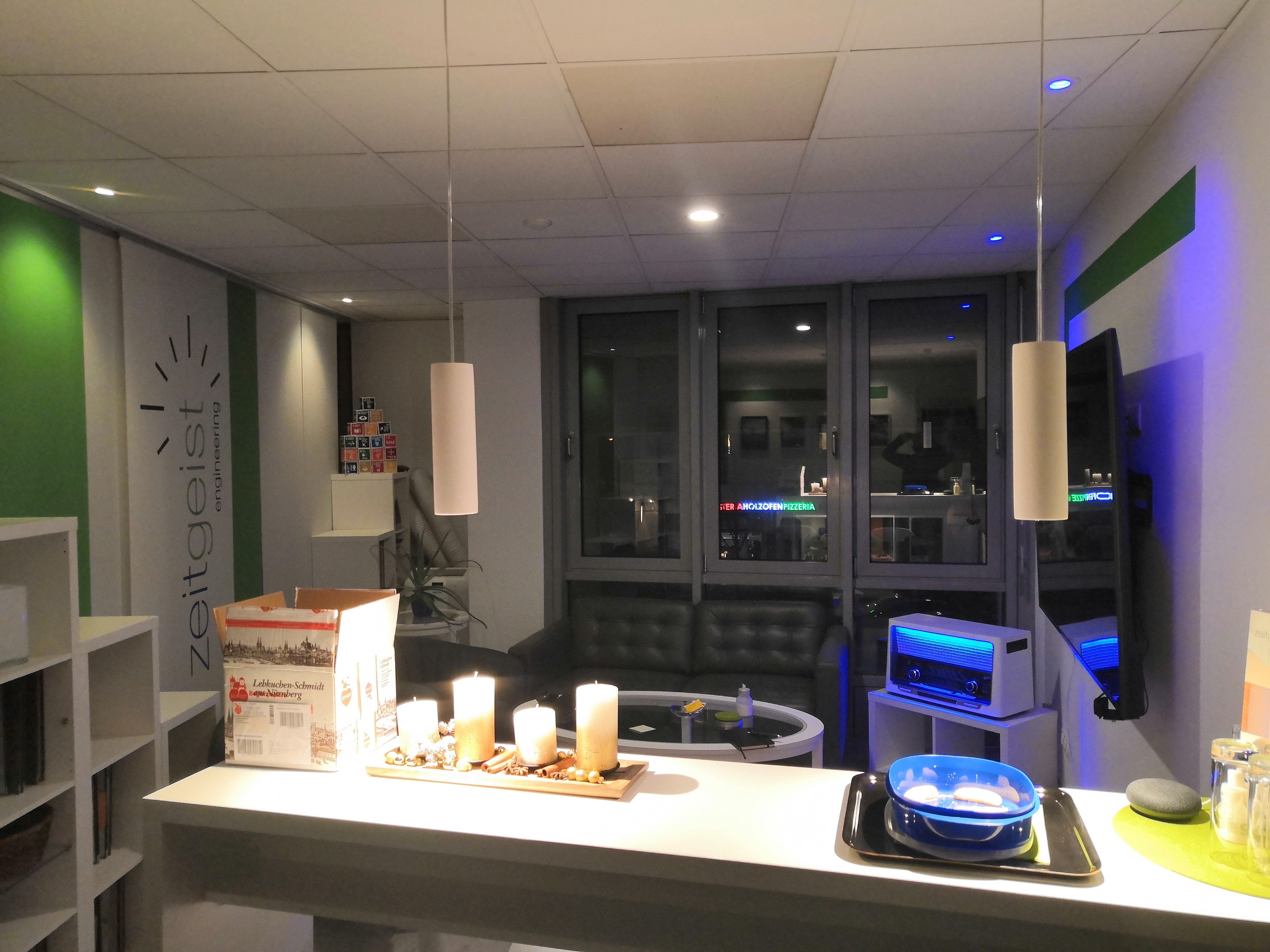

    Es ist mit Loxone-Tastenstandard vollständig in unsere Loxone integriert. D.h. der T3-Taster steuert nicht nur den RGBW-Stripe sondern die Lichtszenen im gesamten Lounge-Bereich, in dem es steht. Links kann der Fernseher an der Wand (per Loxone IR Air) ein- und ausgeschaltet werden.
    Die rechten Tasten steuern die dem Radio zugeordnete Audio-Zone, das Signal wird per FM-Transmitter vom Loxone Audioserver übertragen.
    Der Sound ist wie gesagt der pure originale Röhren-Sound und für meinen Geschmack so viel besser als das meiste, was man mit heutigen Lautsprechern zusande bringt

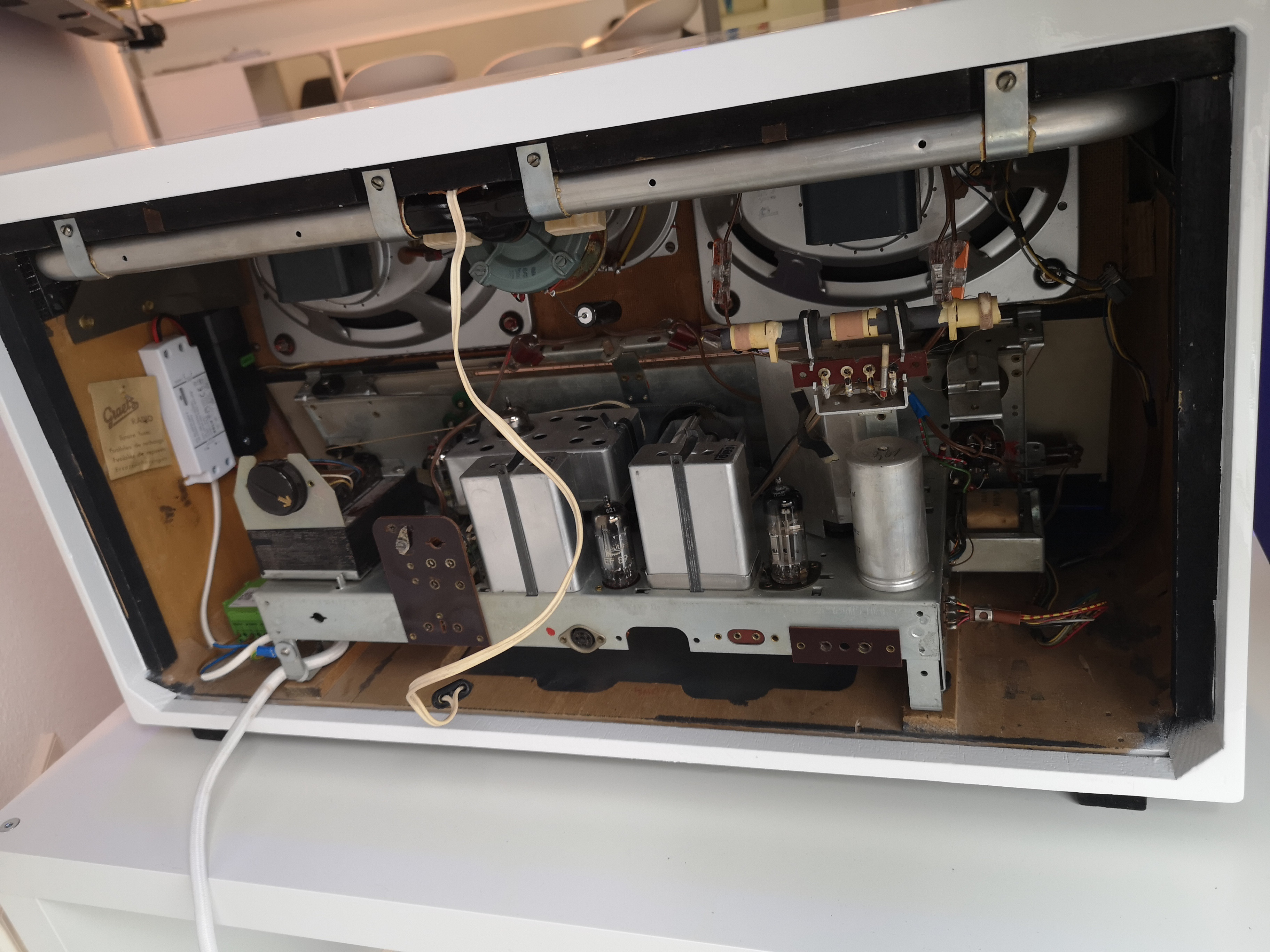

    So sieht es im Inneren aus:
    Netzteil (mit Möbel-Zertifizierung) sowie Dimmer und Nano IO Air sind links im Gehäuse angebracht.

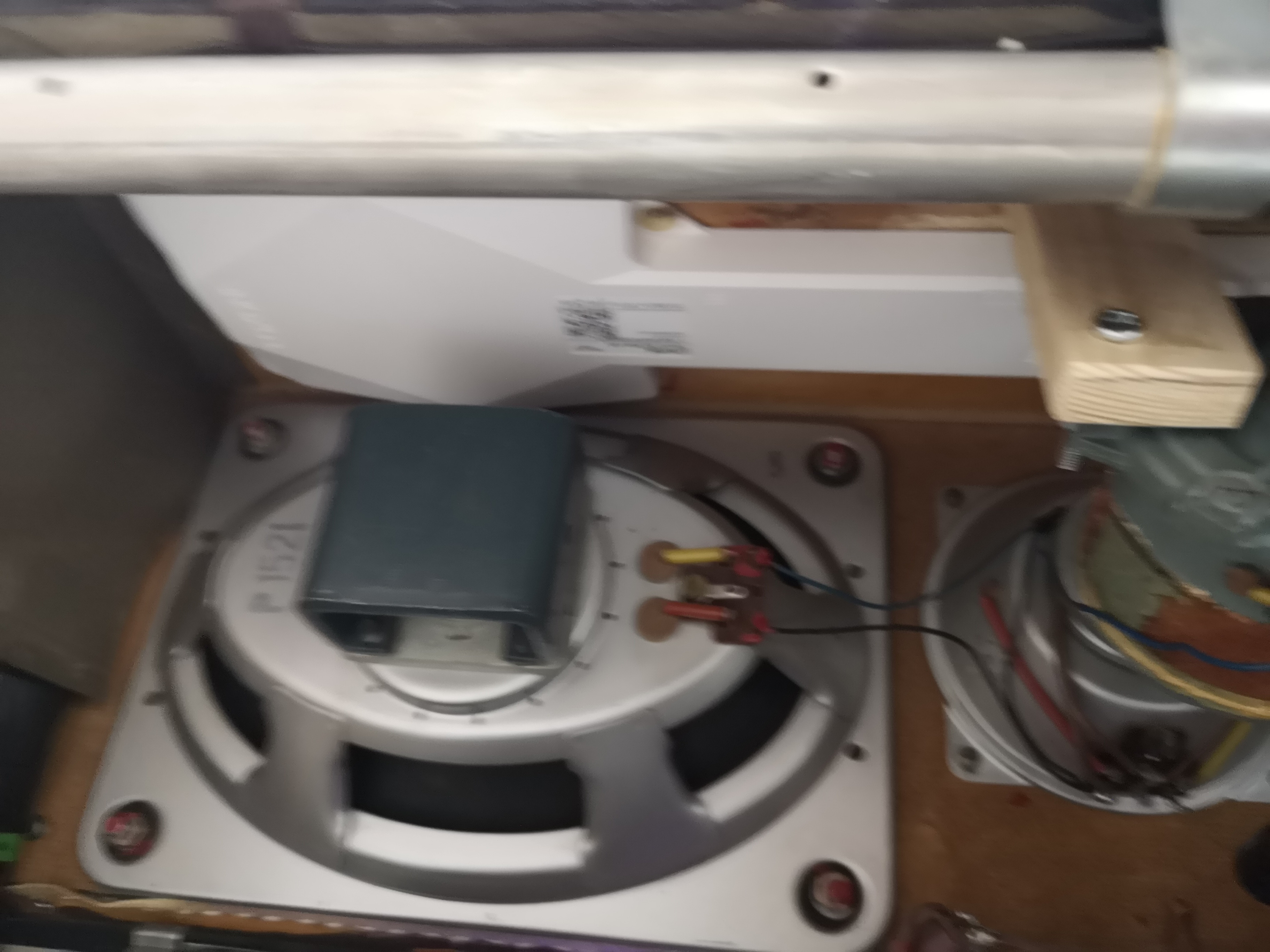

    Für den Touch Surface am Deckel musste nur die Halterung des sog. Schallkompressors entfernt und eine neue Halterung angebracht werden.

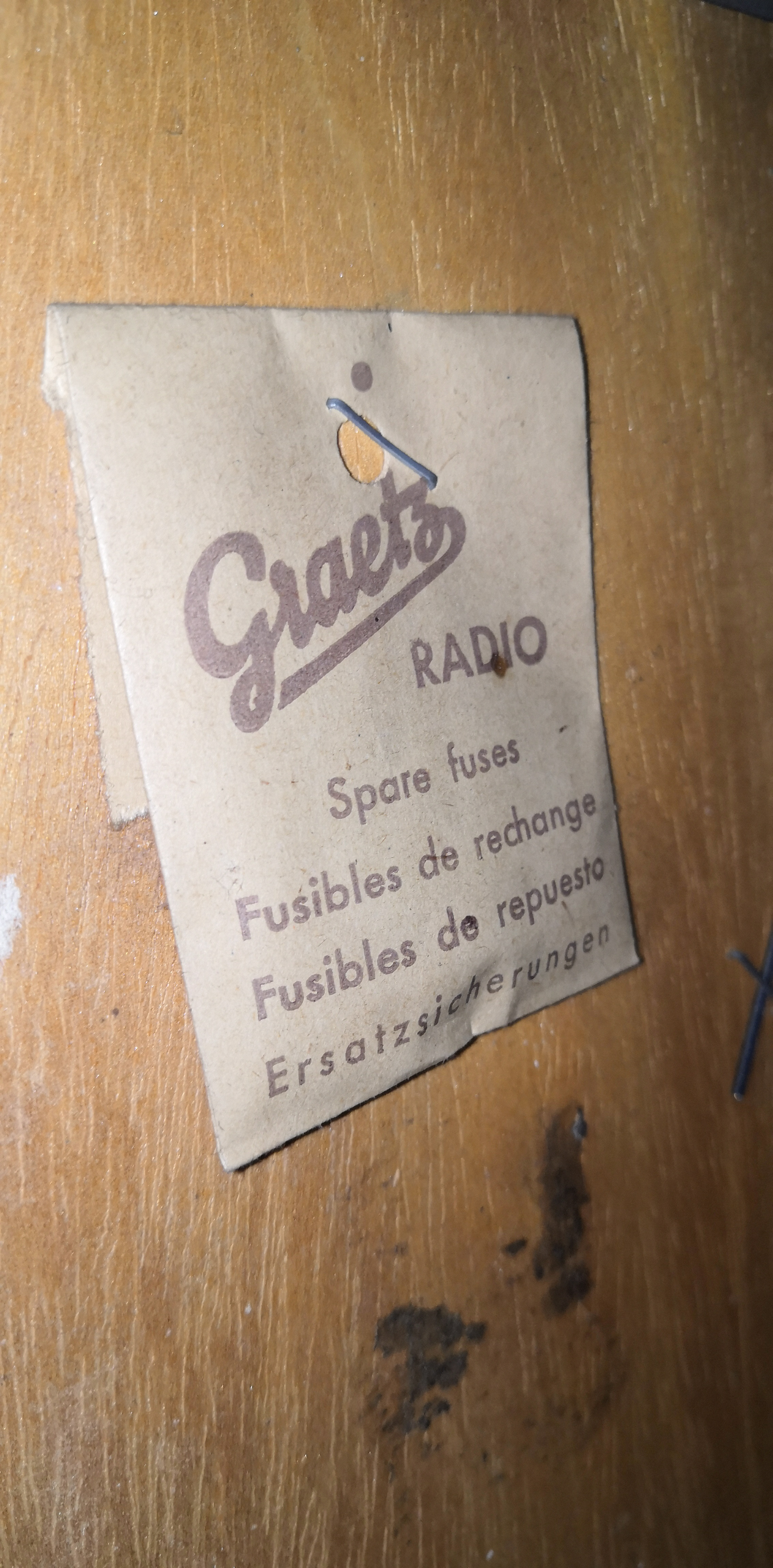

    Und sogar die Original Ersatzteil-Tüte von Graetz für die Ersatzsicherungen ist bis heute erhalten geblieben!
