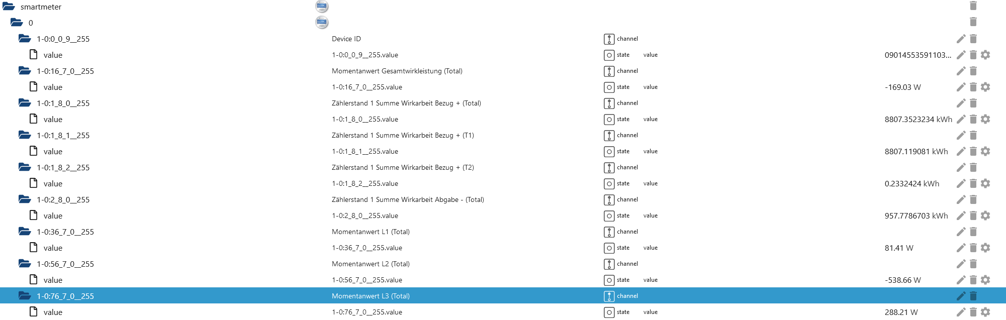

    Kannst du den Fronius nicht auch via Modbus von Loxone aus steuern ohne das zusätzliche SmartMeter. Bei mir ist ein saldierender Zweirichtungszähler wegen PV drin.
    Den lese ich via optischem Lesekopf und IoBroker SmartmeterPlugin aus. Die Werte holt sich dann Loxone via Http/Rest ab.
    Wird der Wert smartmeter.0.1-0:16_7_0__255 negativ, dann habe ich Überschuss und den passenden Wert. Ok die Wertaktuallisierung ist jetzt nicht so fix wie bei Modbus. Für mich komme ich aber ganz gut hin, wenn ich den Wert aller 600sec auswerte.

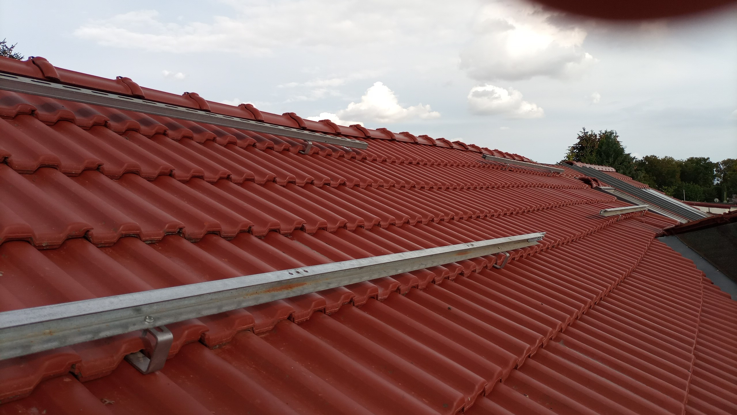

          ich habe noch ein thema bzgl der montage der dachhaken…
          die haken werden mit ihrer montageplatte durch die konterlattung in die sparren montiert. soweit so gut.
          was ist zu tun, wenn das so nicht möglich ist, weil der haken weder rechts noch links auf einen sparren trifft ? und der haken quasi zwischen zwei sparren montiert werden müsste.
          hat das jemand schonmal,gesehen oder gehabt?
          • Miep Miep
            Miep Miep kommentierte
            Ein Kantholz nehmen und zwischen die Sparren montieren ?
            Schiene immer bis zum nächsten Sparren ziehen. Wenn das Modul 10 oder 20cm über den Haken geht wird nicht das Problem sein aber mehr würde ich nicht machen. Damit du in das Tal des Dachziegel kommst musst du hin und wieder eine Konterlattung unter die Dachlattung schieben damit der Haken nicht wackelt. Ein Schrauben sollte aber noch den Sparren erfassen.
            Direkt mittig bei den Sparren würde ich eher ein U Profil aus den gleichem Material wie die Haken/Schrauben einbauen da es statisch mehr aushält.
            Das brauchst du aber höchstens beim Kamin oder Dachfenster.

          das mit dem kantholz zwischen die sparren war auch meine idee - ich komm aber nicht wirklich dran - denn auf dem einen dach haben wir direkt unter der konterlattung (auf den sparren) eine folie und auf dem anderen dach eine dämmung.
          statisch macht mir das den stabilsten eindruck - wenn man ein kantholz einbauen würde...
          AlexAn - auf dem bild kann man grob die situation sehen denke ich - in diesem fall auf dem bild - könnte es gerade so ausreichen, den haken auf die konterlatte zu schrauben. an anderen stellen reichts nicht. ich muss ja was bauen, was von der montageebene ungefähr der, der konterlatte entspricht. an welche art von schiene denkst du?
            Rechts eine 2.Konterlattung ranschieben wobei deine Lattung schon sehr zart ist.
            Gibt auch Haken die einen Schiebebereich haben.

            ok - jetzt habe ich verstanden was du meinst! wie würdest du die "neue" latte mit der vorhandenen verbinden?
            ich habe überlegt was auch gehen könnte wäre - ein rechteckrohr (40 x 20 oder 40 x 30) in 2mm material waagrecht von konterlattung zu konterlattung zu schrauben - und da wiederum den haken dranschrauben. es sind ca 60cm abstand, die es zu überbrücken gilt - da sollte ein rechteckrohr ausreichen (schätze ich mal)
            PS die lattung ist 50 x 30
            Zuletzt geändert von doc-brown; 15.08.2022, 14:21.
            Ja so in etwa damit du z.B. ein U Profil jeweils von der Konterlattung durch den Sparten geschraubt bekommst.

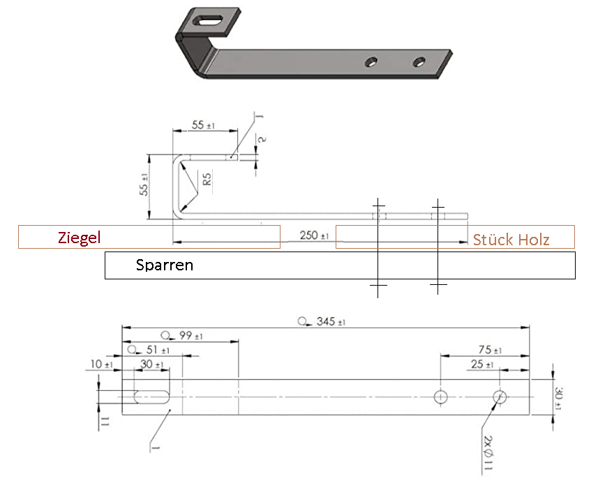

          Hallo, schau mal nach ​Dachhaken Schiefer“, da packst du ein Stück Holz auf die Konterlatte, sodass der Haken gerade​ auf der untern Ziegel aufsitzt und schraubst den Haken mit einer langen Schraube durch den Sparren fest.
Name: Ziegel Dachhaken Schiefer.png
Ansichten: 453
Größe: 81,7 KB
          • doc-brown
            doc-brown kommentierte
            ich glaube das wird schwierig - da bei denen die abkantung nach unten fehlt - und das mit dem holz dann schwierig wird auf die erforderliche höhe zu bekommen… muss ich mir nochmal durch den kopf gehen lassen…

            Was hast den da für einen Abstand von Haken zu Haken?
            Optisch schaut es so aus als ob der Haken am Ziegel aufliegt und nicht im Tal montiert ist!
            Zuletzt geändert von AlexAn; 31.08.2022, 19:00.
            • doc-brown
              • 13.09.2015
              • 1493
              #41
              sind bestimmt 3 meter von haken zu haken - oder?
              und die schiene - liegt die auf den ziegeln auf?

                Die Haken sind genau da, wo sie hingehören.
Name: images?q=tbn:ANd9GcQfNUEhs5_44uHUCUH46n029qZaIVLSfTA4KLYiyo5CQWoExoo4PIzaZ8Z7mU6xzhsGpmA&usqp=CAU.jpg

                  Mir hat ein Dachdecker mal gesagt, dass Wasser immer vom Berg ins Tal fliest. Warum sollte man dann den Haken im Tal montieren? Als ich meine Dachziegel gekauft habe, gab es noch nicht so schöne wie heute aus meinem Nachbardorf, siehe Katalog. Damals musste man auch für Schneefanggitter jeden einzelnen Ziegel ausschneiden. Ps. und eigentlich liegen die Haken im Tal bei mir, nur der Ziegel hat in der Mitte einen Berg.
                    • 4416
                    #44
                    Bei dem Ziegel im Post würde ich sagen dass es OK ist bzw. nicht anders geht.
                    • Aus meiner Sicht ist es bei dir falsch auch nach deiner Anleitung - je geringer der Abstand zu überbrücken ist desto stabiler ist der Haken als Ganzes
                    • Haken kann nicht schwingen - für Schnee und Windlast erforderlich - dein Ziegel wird brechen
                    • Haken Abstände zur groß
                    • Schienenüberstand zu groß
                    Ragt dein Modul über den First hinaus - Angriffsfläche Wind
                    Wenn du eine frische 5/8 Latte als Ausgleich genommen hast damit du auf deinen "Berg" kommst und das ein paar Jahre liegt ist dein Dach ein Sanierungsfall!
                    Was sind denn das für rostige Stahlschienen auf einem Edelstahlhaken - und dann auch noch einen Alurahmen vom Modul rauf
                    Stell dich mal mit vollem Gewicht nur auf den Haken (ohne Schiene) drauf....
                    Mir ist es im Prinzip egal aber mach bitte 2mal im Jahr eine Kontrolle!

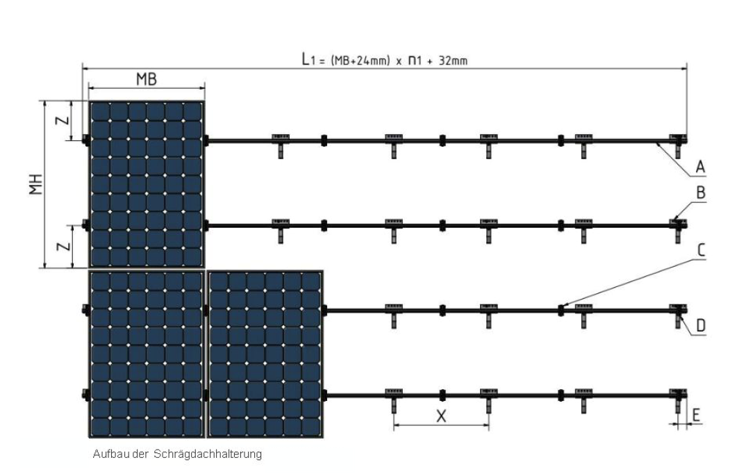

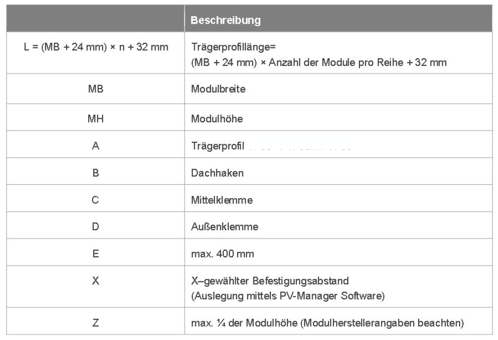

                      Für die mechanischen Aufbauten bei PV Anlagen haben zumindest die großen Montagematerial Hersteller entsprechende Planungstools.
                      Bei der Planung mit diesen Tools wird auch die zu erwartende Last (nach Gebiet, Nachbarbebaung, Höhe, Dachform, Ausrichtung, Nähe zu Randflächen am Dach..) mit in Betracht gezogen.
                      Man darf vor allem die Windlast und hier im speziellen die Sogwirkung nicht ausser Acht lassen. Je nach den oben schon genannten Parametern kann es hier wichtig sein die mindest Befestigung zu definieren, das führt dann auf einmall dazu , daß man doppelt so dicke Dachhaken, oder 3 mal soviel Dachhaken oder einen viel größeren Abstand zu den Dachsteinen/Ziegel brauch.
                      Das Thema PV Befestigung wurde in den den Anfängen teils doch unterschätzt und hat schon das eine oder andere mal verheerenden Folgen gehabt.
                      Rein nach den Bilder ist das zwar schwierig zu beurteilen, würde aber auch sagen, daß das etwas falsch ausgelegt aussieht.
                      Solarthermie Anlagen als Vergleich heranzuziehen hilft nicht, da diese üblicherweise von der zusammenhängende Fläche wesentlich kleiner sind und so bei der Windlast hier üblicherweise wenig Probleme bereiten.
                      So eine PV Anlage ist ja quasi ein riesigher Segel wo wenn der Wind von oben drüber pfeift eine enorme Abhebenkraft auf die Panele wirk., gerade in den Randbereichen wird wegen dem Wind die Hakenzahl erhöht.
