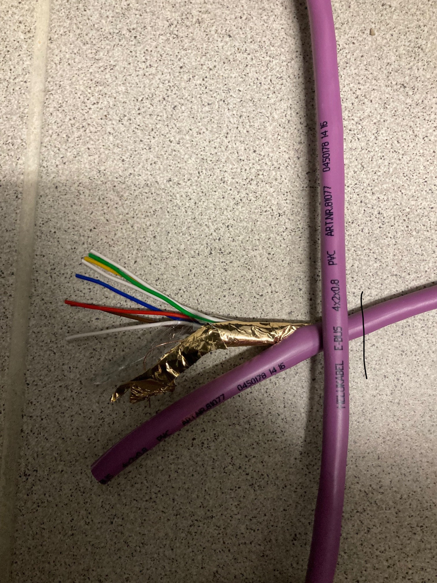

              • 4416
              Ein Netzwerkabel ist kein KNX Kabel weil es nicht den Querschnitt und die 4000V Prüfspannung hat. Loxone hat die Prüfspannung nicht ohne Grund nachgeholt da sie wie KNX ständig im Nahbereich von 230V sind.
              KNX hat 4 Adern weil sie die Hilfsspannungen für bestimmte Geräte benötigen. Das wird in Zukunft noch wichtiger da KNX auch nicht schläft und genauso Displays, Anzeigen und Server plant.
              Möchte man beides in einem Kabel dann 8 Adern z.B.:
              Klicke auf die Grafik für eine vergrößerte Ansicht  Name: IMG_2191.jpg Ansichten: 0 Größe: 983,8 KB ID: 344861
              LED Anspeisung ist dann extra mit Ölflex usw.

              • LoxMeUp
                LoxMeUp kommentierte
                Das scheint nicht so einfach zu sein zu bekommen - zumindest habe ich bei Google auf die Schnelle keine Preise gefunden.
                Kennst du das Kabel bzw. hast du das schon im Einsatz?
