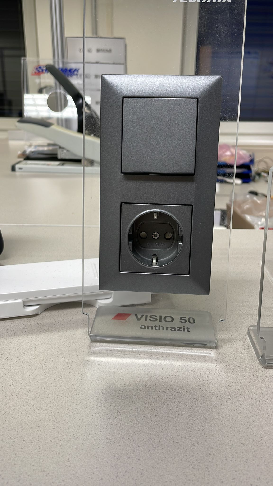

                • chrisulox
                  • 15.07.2022
                  • 147
                  Hat jemand die Schrack VISIO 50 - Anthrazit - mit Loxone Touch Anthrazit in Verwendung? Passt dies von der Farbgebung gut zusammen?
