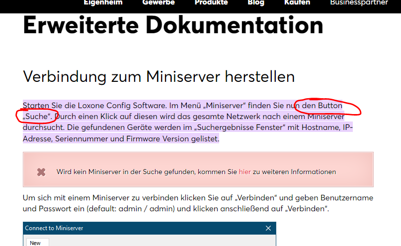

      ich habe weder App, noch weiß ich die IP von dem Server - ist ja auch kein WLAN mehr in der Wohnung, d.h. der Server hängt Internetseitig im Nirvana. Kann man ihn per LAN mit einem beliebigen neuen Netz verbinden?
        • 3318
        Hängt im Nirvana heißt was? Gibts überhaupt kein Netzwerk oder hängt der Miniserver zwar im Netzwerk und Internet nur weißt du die IP nicht?
        Mit der config kannst den MS im Netz suchen
        https://www.loxone.com/dede/kb/miniserver-erstkonfiguration/#:~:text=Starten%20Sie%20die%20Loxone%20Config,Ser iennummer%20und%20Firmware%20Version%20gelistet.
        Klicke auf die Grafik für eine vergrößerte Ansicht  Name: image.png Ansichten: 0 Größe: 77,4 KB ID: 379305

          Gibt aktuell überhaupt kein Netzwerk. Da Hotspot ausscheidet muss ich also erst noch einen Router mit LAN Zugang suchen, in der Hoffnung dass der Server zumindest per DHCP sucht. Wenn der in einem speziellen Subnet mit harter IP hängt wird’s natürlich nochmal schwieriger, oder haben die Server noch eine Art seriellen Zugang auf den man sich drauf schalten kann ?
            • 5469
            Ok, dann wird es schwieriger :-) Hänge den Miniserver an einen Router und schaue, ob er sich per DHCP vom Router eine IP holt. Wenn nicht, ist er auf eine feste IP konfiguriert. Dann musst du dir die Loxone Config installieren (Version 12 z. B. - spielt erst einmal keine Rolle) und die Netzwerkeinstellungen des Miniservers neu konfigurieren. Das geht ohne Passwort und Zugriff immer ein paar Minuten nachdem er stromlos gewesen ist. Hilfe findest du in der oben verlinkten Loxone Doku.
