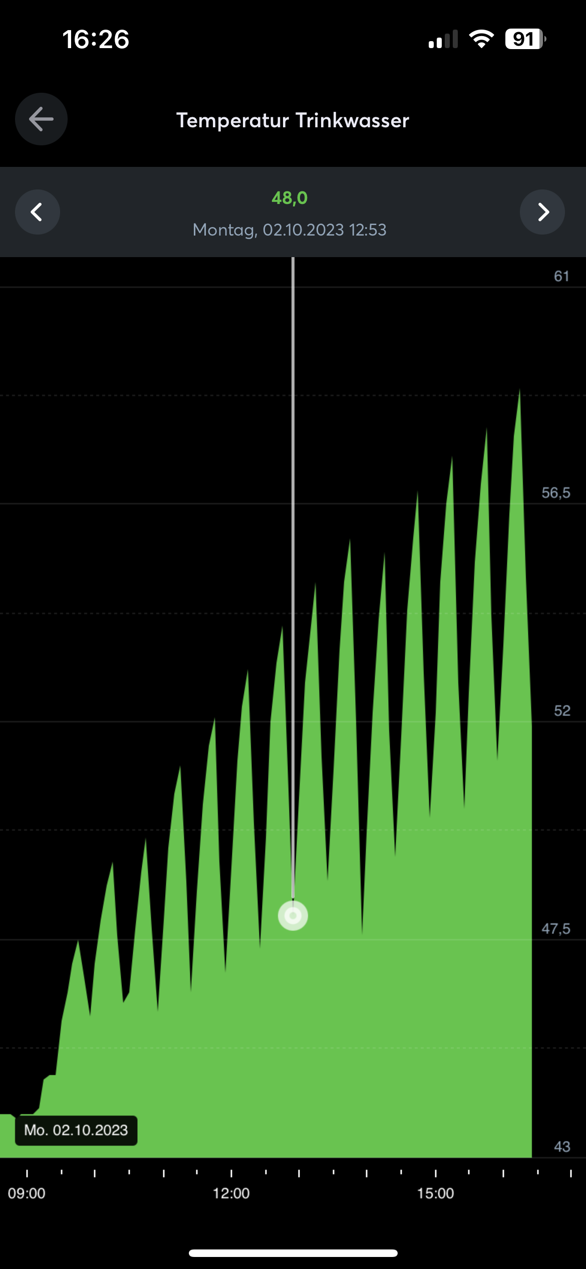

          Nach 7 Jahren reiner Wärmeaufbereitung mittels Wärmepumpe habe ich nun endlich mal meinen Heizstab angeschlossen um die Wärmepumpe im Sommer zu schonen und bei wenig Sonne ebenfalls Warmwasser erzeugen zu können. Ich habe eine 6 kW Stab so verschaltet, dass ich einmal 1 kW (2 Spulen in Reihe) und einmal 2 kW mit einem Aktor schalten kann.
          Der Stab hat einen integrierten Thermostat und einen Schutz vor Überhitzung verbaut, was das Betreiben recht sicher machen sollte.
          Nun zu meiner Frage: Ist es "normal" dass der Stab von sich aus alle 30 Minuten einen Takt hat? Klar ist, dass das Wasser um den Stab herum heißer ist, als im Rest des Speichers. Darum schaltet der Thermostat den Stab aus. Der Speicher durchmischt sich dann langsam und der Stab schaltet wieder ein. Alles komplett ohne Loxone Logik. Passt das so, oder würdet ihr da etwas daran optimieren?

            @Hofi90
            hast Du einen Heizungs-Pufferspeicher oder einen TWW-Speicher (WW-Boiler)?
          • Hofi90
            Hofi90 kommentierte
            Michael Sommer
            Habe einen Heizungspufferspeicher mit 1000Liter, Heizstab relativ weit oben verbaut, Wassertemperatur bei ca 55 Grad
            Würde vermuten das ist das Problem weil er zu weit oben ist.
            Wasser ist oben noch am wärmsten und braucht da nicht viel bis wieder abschaltet wird und die Schichtung den Stab wieder abgekühlt hat.

          Der Heizstab sitzt tatsächlich auf halber Höhe im Speicher. Heute morgen heizt er jetzt mit 3 kW seit 1,5 Stunden durch. Ich gehe davon aus, dass das Takten am oberen Ende nicht von einer Verkalkung sondern vom schnellen Aufheizung und Abkühlen kommt. Damit passt das für mich.
