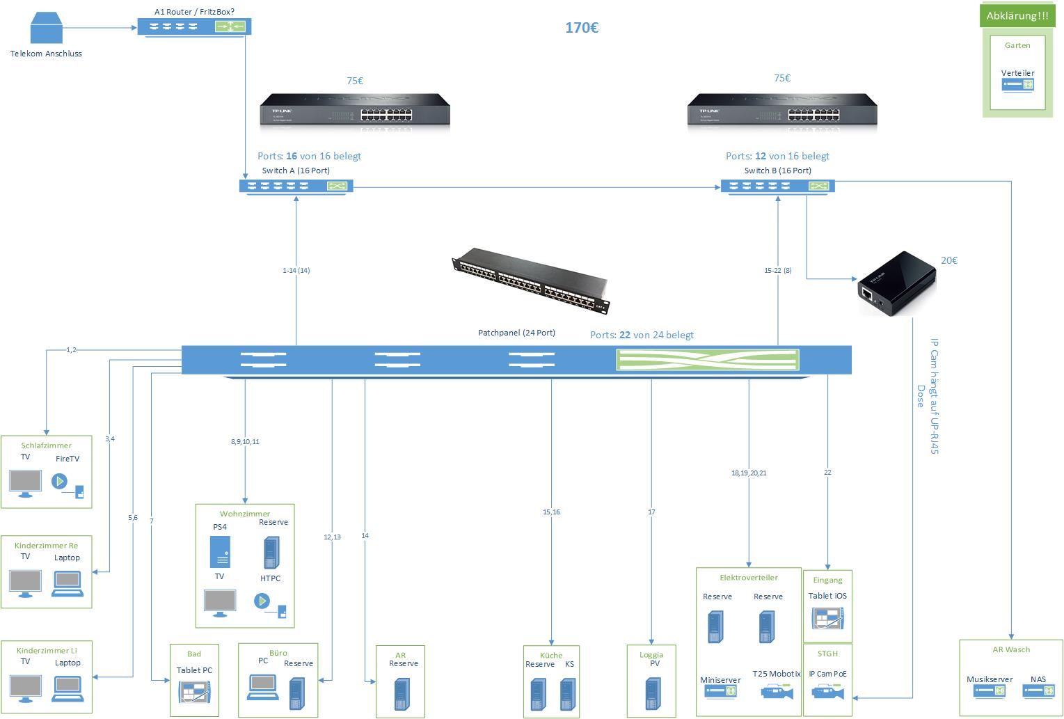

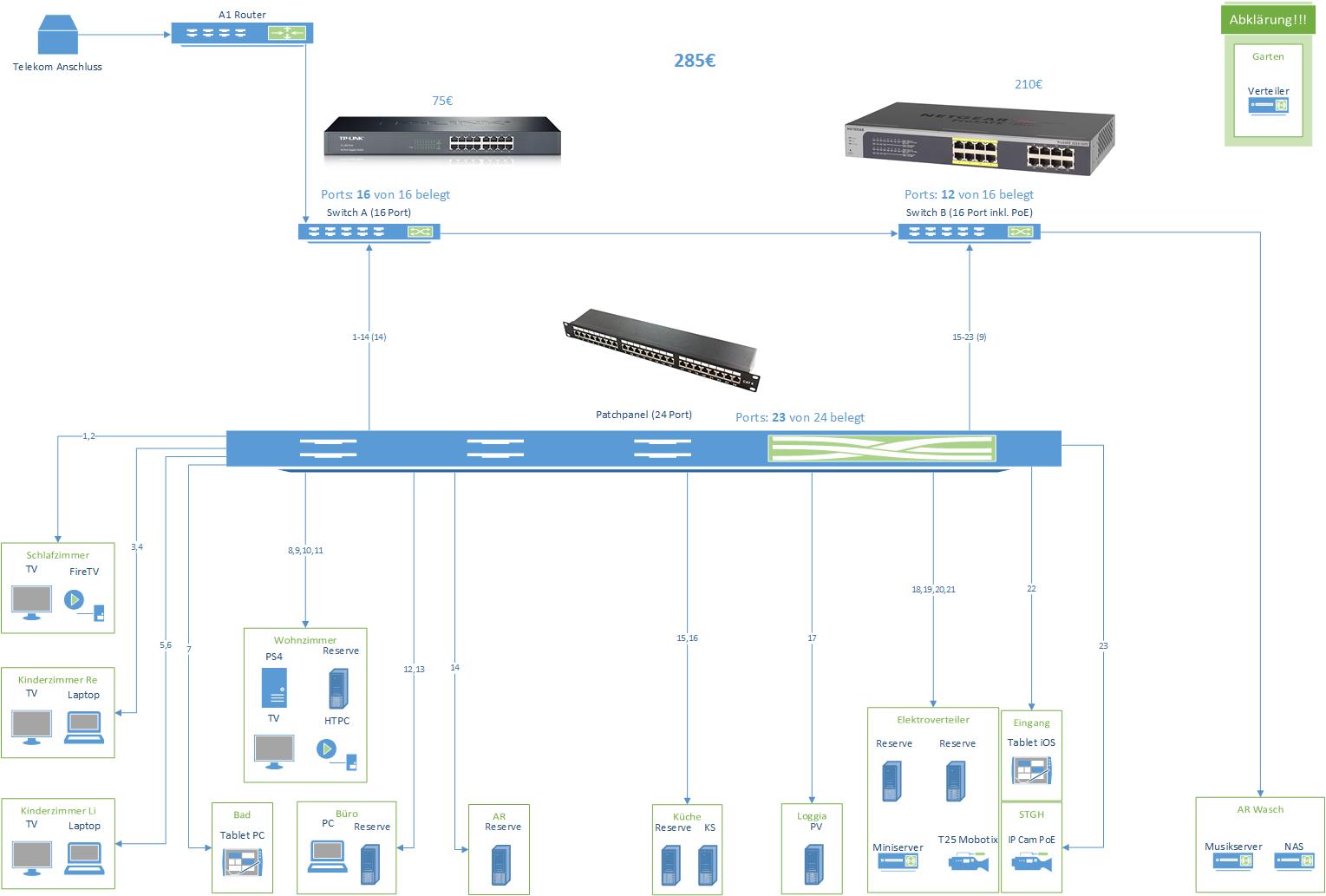

      Ich habe mir nun 2 kleine Übersichten erstellt wie ich das Netzwerk ausführe.
      Natürlich möchte man auf allen Seiten sparen. Somit gibt es eine 100€ billigere Lösung, wenn man für die eine IP Kamera die ich habe auf einen PoE-Adapter setzt.
      Was meint ihr?
      Feedback ob ich was vergessen habe ist sehr sehr willkommen, aber auch ob ich anders crimpen sollte.
      Wichtig: Ich bin der Annahme, dass ich alle Endgeräte, die keine PoE Versorgung brauchen (zb. NAS, Laptop etc) auch auf den PoE Port anschließen darf. Oder gibts da Fremdspannung und das Endgerät war mal eines...?

        Da kannst natürlich die PoE Ports auch für normale Endgeräte verwenden ohne das sie dadurch gehimmelt werden.

          Ich würde den PoE Switch nehmen und keine Power-Injektoren. Neben der Kamera kommen später vielleicht noch 1-2 WLAN Access-Points, IP-Telefon, Türsprechstelle o.ä. hinzu.
          Die gängigen PoE Standards sind IEEE 802.3af (15,4 Watt pro Port) oder 802.3at, auch als PoE+ bezeichnet (bis 25.5Watt pro Port). Hier kann man gefahrlos auch Geräte ohne PoE anschließen.

            Denke auch, dass ich die 100€ wo anders besser sparen kann
