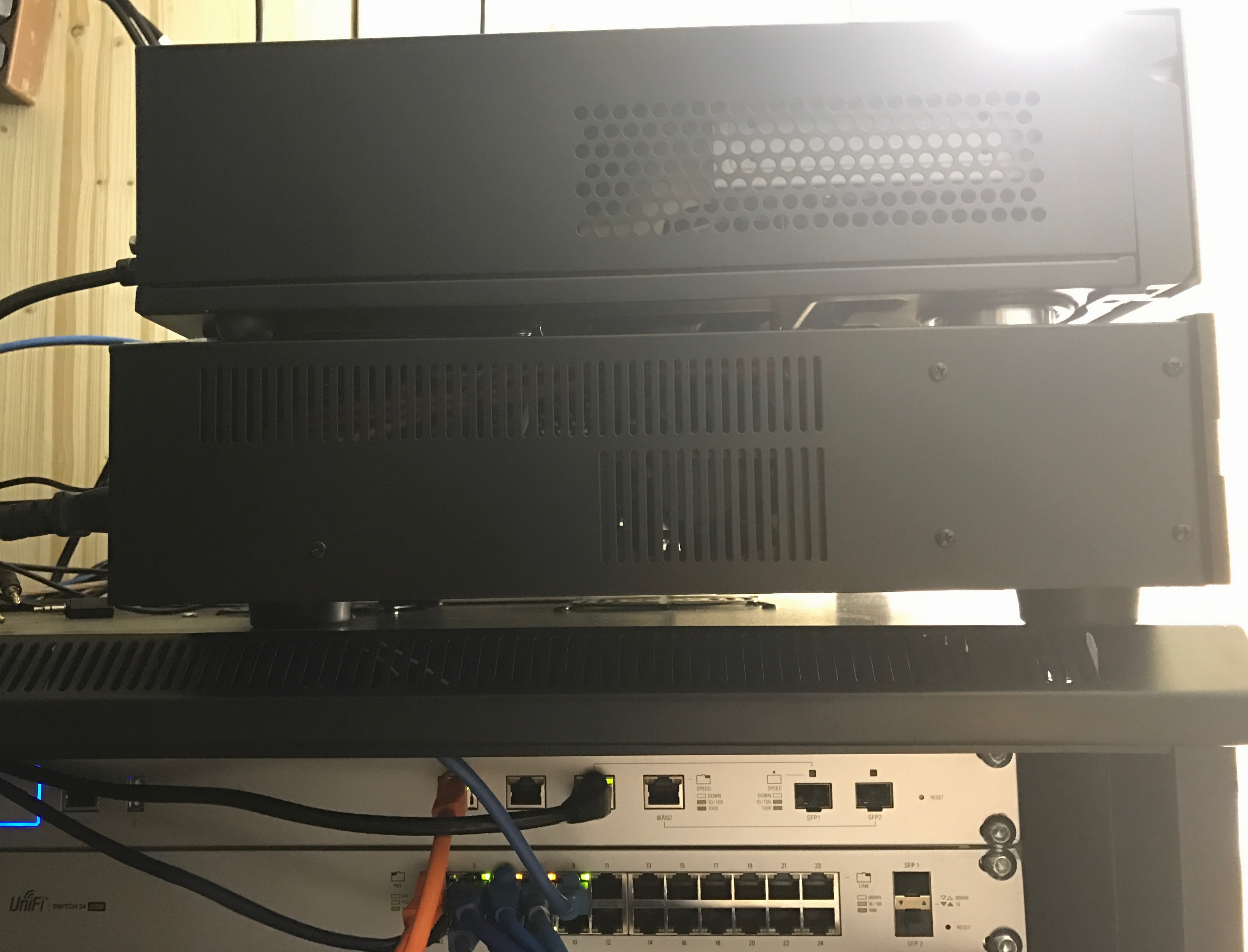

    Klar ..
Ansichten: 592
Größe: 4,02 MB
    Verstärker (unten): 9 cm hoch, mit langem Kaltgerätekabel-Stecker drin: 42 cm tief - das wird schon eng in deinem Rack. Musst du auf jedenfall separat abgewinkelte bestellen (kriegste bei Amazon)
    Musikserver: 9,5 cm hoch, mit langem Kaltgerätekabel-Stecker ca. 38 cm tief.
    Füße haben zwischen 1 und 1,5 cm Höhe, lassen sich aber abschrauben. Beim Verstärker sind auch 19 Zoll Einbaublenden dabei.
