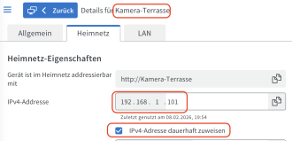

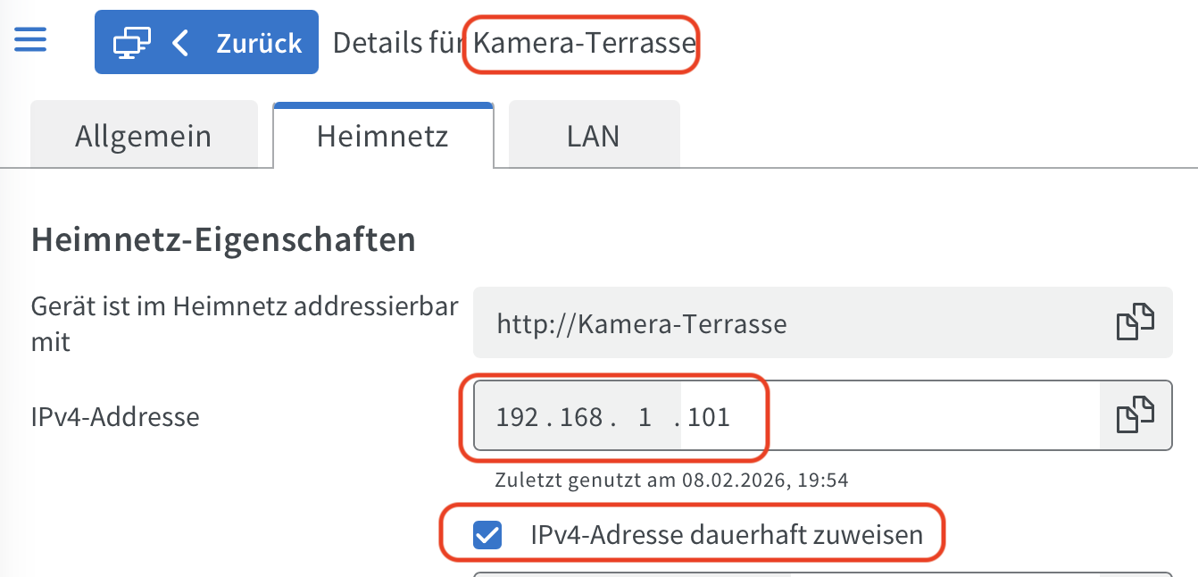

    ich möchte gerne meine meine FritzBox 7590 durch ein Unifi Gateway ersetzen.
    Wozu ich im Netz nichts finden konnte:
    Ich vergebe meistens keine festen IP in meinen Geräten direkt, sondern weiße durch die Fritz!Box die IP dauerhaft zu (siehe Screenshot).
    Nun ist meine Befürchtung, dass wenn ich aufs Unifi Gateway wechsele neue/andere IP Adressen vergeben werden und dann viele Dinge in meinem Loxone nicht mehr funktionieren.
    Gibt es hier eine eleganten Weg, wie ich die "alten" IP Adressen wieder erhalten kann?
    Dank euch.

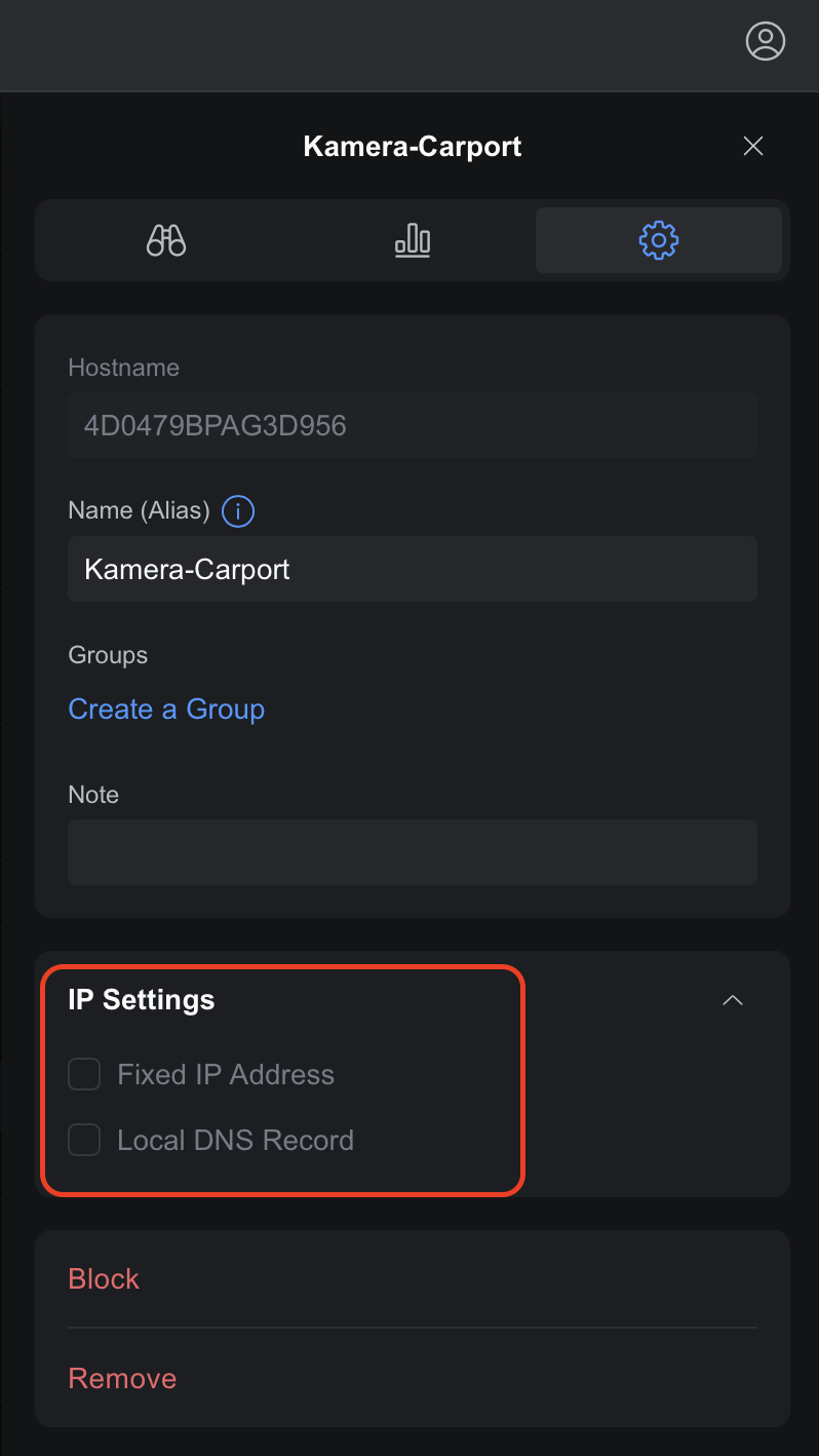

        Hatte diesen Punkt hier schon gefunden, da ich aber noch kein Gateway habe (sondern nur Switche und Accesppoints von Unifi) ist dieser Punkt vermutlich noch ausgegraut.

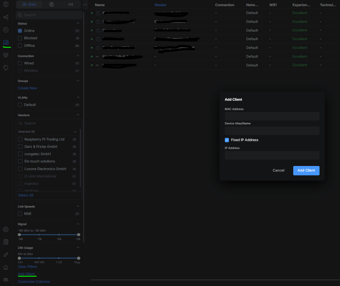

          Ja genau, hier kannst du das dann später einstellen. Aber wie von dir vermutet, erst wenn du das Gateway in Betrieb hast.
          Alternativ kannst du auch im Reiter "Clients" die einzelnen Geräte über die MAC hinzufügen, aber auch hier kannst du die IP-Adresse erste festsetzen, wenn ein Unifi-Gateway in Betrieb ist.
