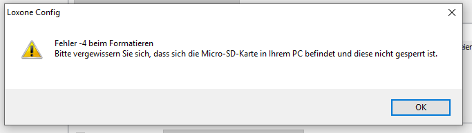

      Beim Formatieren (auf dem Laptop) taucht aber nun schon das nächste Problem auf: Die config fängt mit der Sicherung an, und bricht nach kurzer Zeit ab. Angeblich ist die SD Karte nicht zu finden, oder ich habe keine Schreibrechte. Beides habe ich überprüft:
      1. Das Laufwerk ist gemountet. Sonst könnte ich die Karte ja auch nicht in der Config auswählen.
      2. Ich habe weder bei dem SD Kartenadapter den "Lock"-Riegel falsch (hab es auch ohne das Adapter direkt auf die MicroSD versucht), noch sind über die Eigenschaften der Karte/des Laufwerks keine Schreibrechte vorhanden (habe Vollzugriff).
      Das war alles mal einfacher....

        Ich würde mal versuchen die SD-Karte erst unter Windows zu formatieren und dabei das Häkchen bei Schnellformatierung entfernen.
        Danach dann nochmals in der Config.
      • BSiege
        BSiege kommentierte
        Hatte das kürzlich auch. Ich wollte eine 4GB pSLC verwenden. Danach 4GB MLC. Immer Fehler -4. Schlussendlich hat grössere SD mit 8GB anstandslos funktioniert. Ich habe dies daher auf die Kartengrösse zurückgeführt.

      Also. Ich habe nun die Formatierung unter Windows (ohne Schnellformatierung) versucht. Kein Erfolg. Die Karte ist die original Karte von Loxone.
      Dann habe ich mir noch eine Kingston 8GB Industrial (wie im Wiki aufgeführt) besorgt. -auch kein Erfolg. Weder im Explorer noch in der Config.
      Wenn ich das Laufwerk im MacOS mounte ist alles kein Problem (---wie üblich, darum arbeitet man ja auch mit Macs... )
      Ich habe den Verdacht, dass mich das Windows nicht auf die Karte lässt, obgleich das System beim Starten des Formatierungs-Moduls in der Config fragt, ob die "App Veränderungen vornehmen darf", was ich selbstverständlich mit "ja" beantworte.
      Zusätzlich habe ich das ganze auch ohne die virtuelle Windows-Welt auf einem nativen Windows (10) Laptop probiert. -Leider ebenfalls ohne Erfolg.
      Es kann doch nicht sein, dass man damit ne halbe Woche verbringt...... Im Übrigen habe ich am Sonntag auch ein ticket eröffnet, weil ich die Sicherungen nicht finde. Da rührt sich Loxone mal gar nicht....
