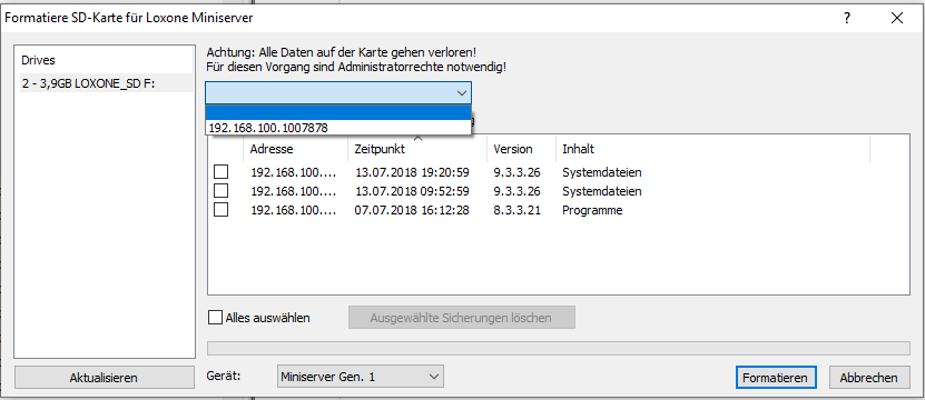

                    Nun - nach dem Update auf 10.3.11.27 und der Loxone-Warnung, dass die SD-Karte verschlissen sei- wollte ich die Ersatz-SD mal wieder aktuell aufsetzen.
                    Kann mir einer sagen, warum ich im SD-Karten formatieren-Menü keine aktuellen Sicherungen (grade eben habe ich noch eine erstellt) mehr angezeigt bekomme? Legt die Config die nun an einer anderen Stelle ab? Ich kann sie auch im Win-Explorer nicht mehr finden...
                    Gruß,
                    Christian
Name: Bildschirmfoto 2020-01-12 um 13.27.33.png
Ansichten: 414
Größe: 102,7 KB
                      Über dem Feld mit den Datensicherungen ist ein Filter eingestellt.
                      Nimm den mal weg, dann sollten alle Sicherungen erscheinen.

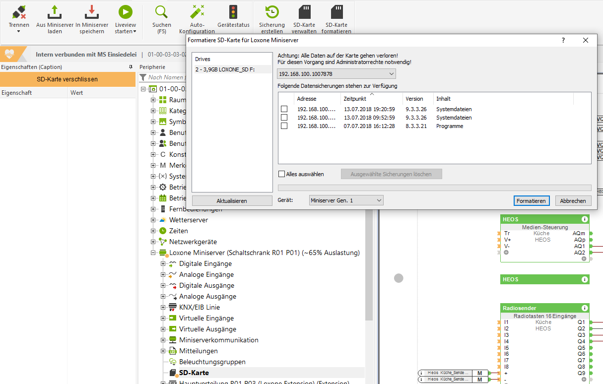

                    Leider nein.
                    Das hatte ich schon durchprobiert. Ich habe den Speicherort der drei angezeigten Dateien auch im Dateimanager gefunden - leider sind auch da keine anderen Backups.
Name: Bildschirmfoto 2020-01-12 um 14.55.00.png
Ansichten: 324
Größe: 21,0 KB
                      Bei mir sind die Backups von allen Versionen im Ordner:
                      \Users\<Benutzername>\Documents\Loxone\Loxone Config\Backups\
                    • skogvaktare
                      skogvaktare kommentierte
                      Ich habe eine Virtuelle Umgebung.
                      Aber die Versionen vor 10.x haben das bei mir auch immer an dem gleichen Ort abgelegt.
                      Jetzt nicht mehr.
                      Und ich habe schon -sowohl auf der nativen Umgebung, als auch in der Emu- alle Platten und Ordner gescannt. Leider ohne Erfolg. Aber offenbar findet Loxone seine eigenen Sicherungen auch nicht. Wobei die Sicherung selbst ohne Fehlermeldungen abläuft.
