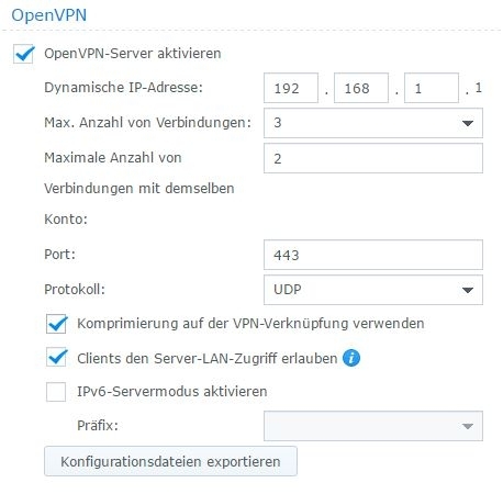

    Auf meiner Synology NAS habe ich einen VPN Server aktiviert und wie im Bild zu sehen ist konfiguriert. Meine anderen Netzwerk IP-Adressen sind alle im Bereich 192.168.0.xxx, deshalb habe ich diese für den VPN Server diese gewählt. Danach die Konfigurationsdatei exportiert und auf mein Handy geladen.

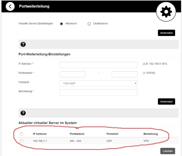

    Am LTE Router habe ich die Portweiterleitung aktiviert, wie im Bild zu sehen.

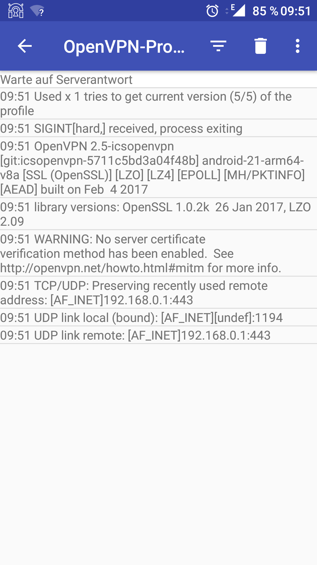

    Im VPN App habe ich ein neues Profil angelegt und die Konfig. Datei geladen. Muss bzw. was muss ich noch alles in der VPN App einstellen?
    Leider bekomme ich keine Verbindung zum VPN Server. Was habe ich falsch gemacht.

    In deiner app steht ganz unten ... 192.168.0.1:443
    Du hast jedoch den VPN Server auf 192.168.1.1 gestellt oder nicht?
    Wie greifst von aussen auf den VPN Server zu - irgend ein dyn-dns oder hast eine statische IP?
      Stimmt es ist 192.168.1.1 eingestellt, ich dachte mir ich muss die IP vom 3LTE Router einstellen.

      Du musst bei 3 das "OpenInternet" aktivieren damit du überhaut von außen rein kannst.
      Das geht Online

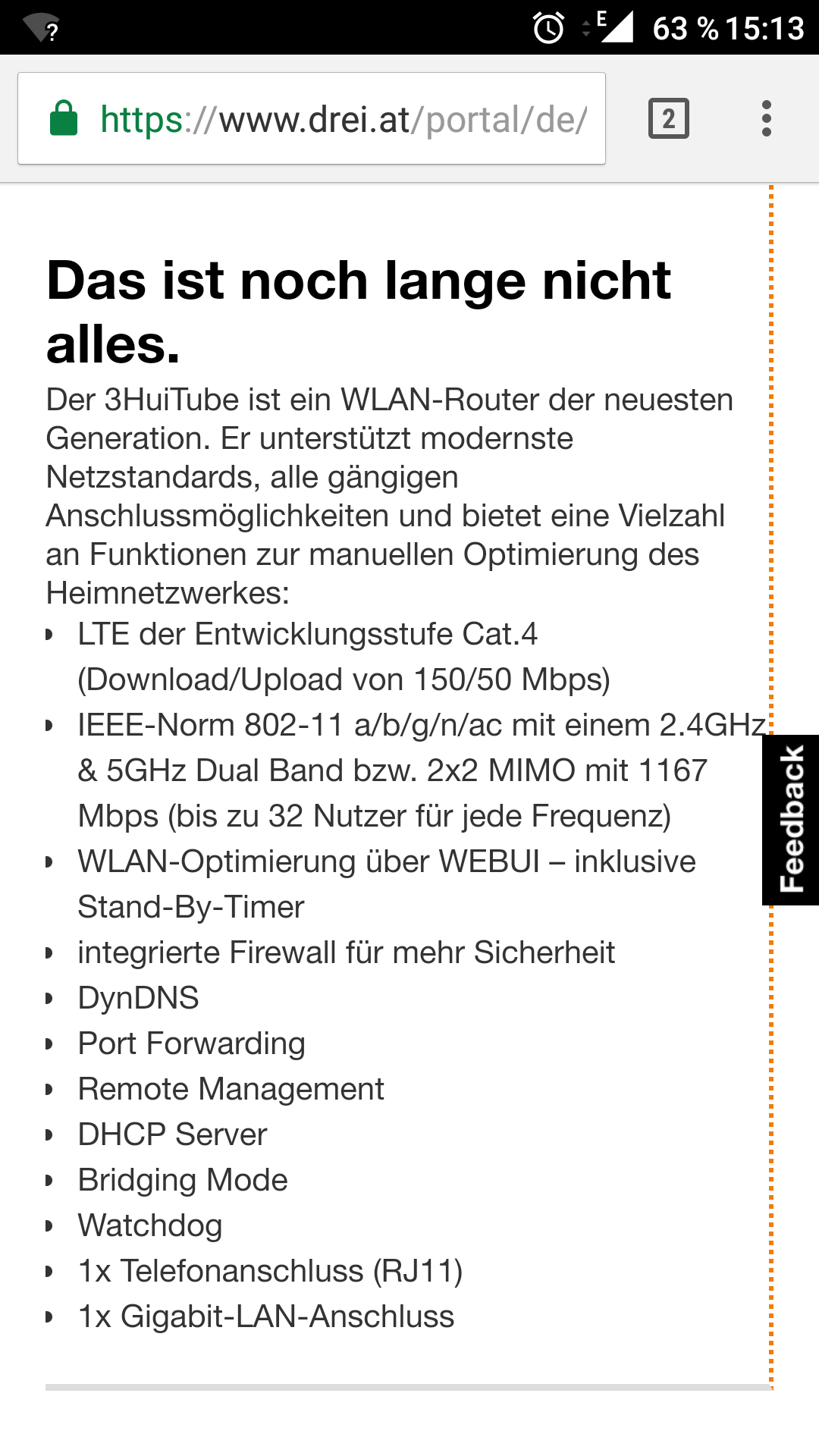

          Vielleicht kann das das Modem auch? (Glaube ich eher nicht)

            Thomas M. anscheinend kann das LTE Moden doch DyDNS. Das muss ich mir mal heute am Abend genau anschauen!

                Gerade nachgeschaut der 3HuiTube (LTE Router) kann DDNS. Jedoch sind nur 4 Dienste (noip, dyndns, und noch zwei) zum auswählen. Welchen würdet ihr nehmen oder besser gesagt, kann ich auch mehrere nehmen?
