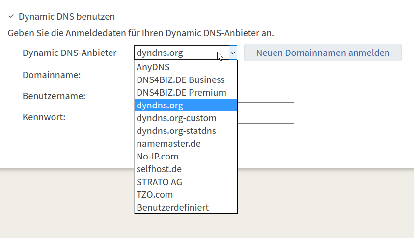

            Es gibt etliche Anbieter, auch viele kostenlose:
            Wir stellen die besten gratis Alternativen zu DynDNS vor, mit denen euer Heimnetz unter einer festen Adresse erreichbar bleibt.
            Das Problem dürfte hauptsächlich sein, dass der lokale Client den favorisierten Dienst auch unterstützen muss. Ich würde sagen, die Fritzbox unterstützt relativ viele Dienste, aber (vor allem) ältere, günstige Router dürften oft nur dyndns.org unterstützen und so ist man doch wieder an einen Anbieter gebunden. Eine aktuelle Fritzbox kann übrigens:

            Ich nutze seit mehr als 10 Jahren dyndns.org und bin damit sehr zufrieden, auch wenn es seit einigen Jahren 30 $ pro Jahr kostet - man hat aber dafür auch 10 Hostnamen frei.
