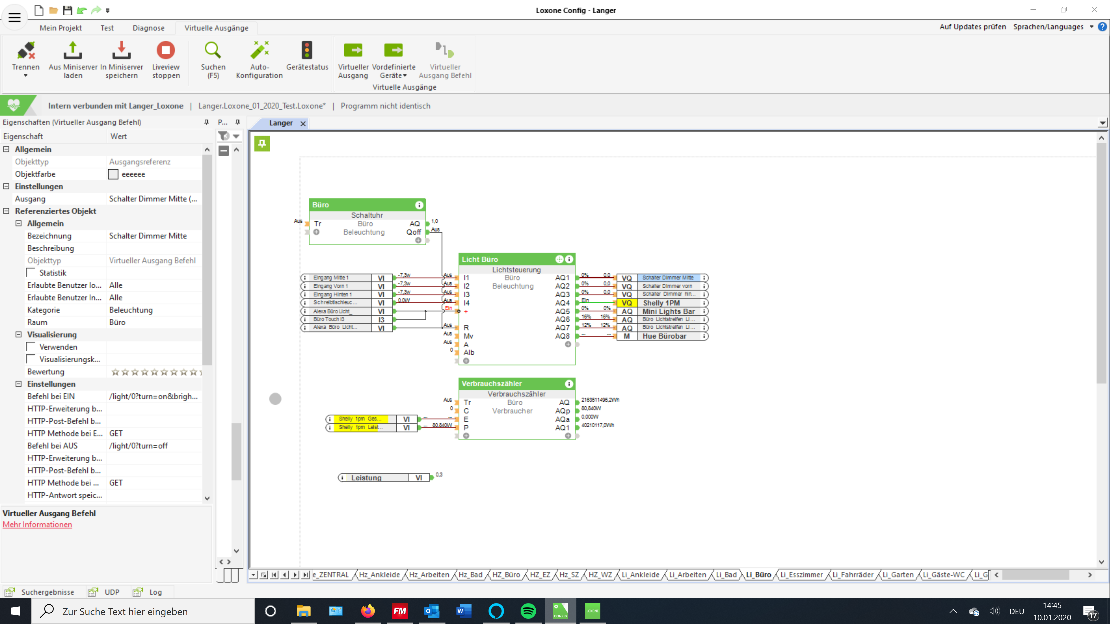

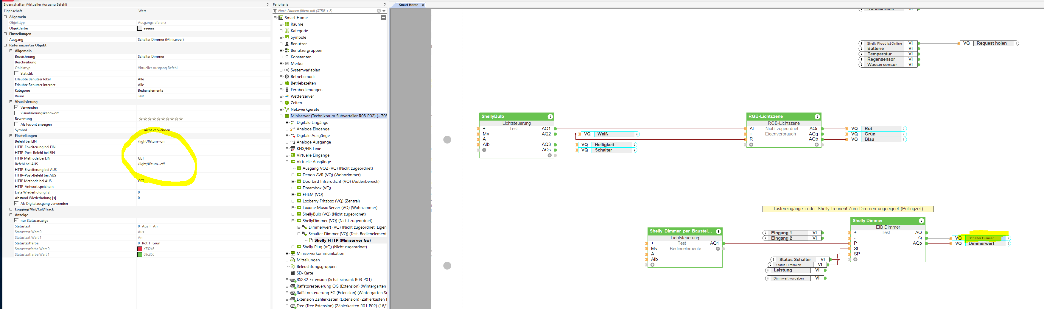

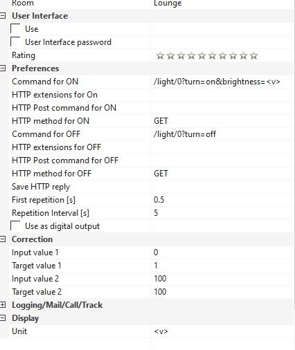

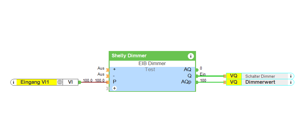

    ive just received some shelly dimmers and am struggling with the loxone configuration.
    if the light is 'off' it has to receive an 'on' command first
    the dimming value is set by https://ip/light/0?turn=on&brightness=<v> and this works for any value between 1 and 100, but 0 isnt accepted and doesnt turn off the light, and is ignored by the dimmer so it stays at the last value sent
    so my on/dim value is set by /light/0?turn=on&brightness=<v> which works great except for the 0/off problem
    on/off is set by https://ip/light/0?turn=off (or on) which works
    to connect to the output of a lighting block ive put the off command in the 'command for off' section of the virtual output connector but it doesnt work - any ideas?
    my work around meanwhile is to use correction so that 0 is corrected to 1 and 100 is corrected to 100 which works, but leaves a switched off light at 1% power

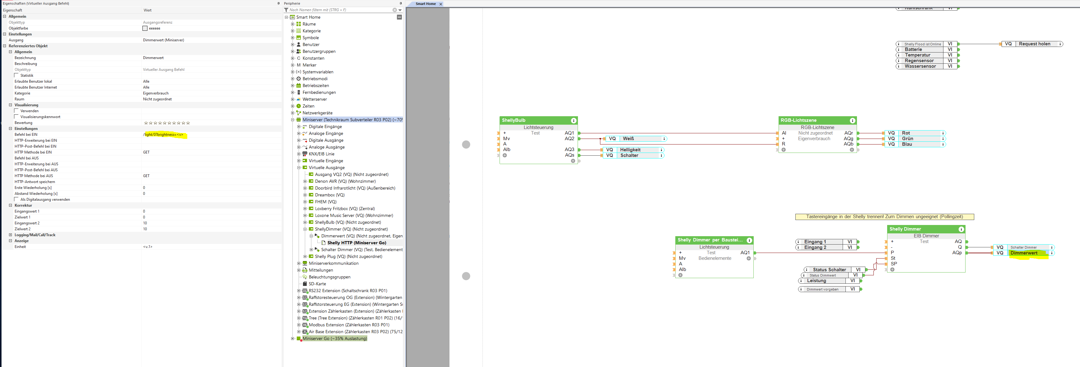

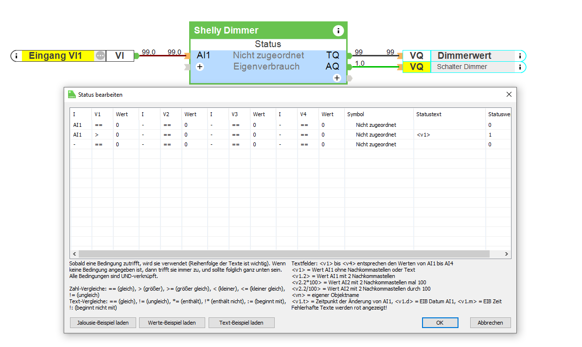

    Try this:
    Klicke auf die Grafik für eine vergrößerte Ansicht  Name: Dimmer.PNG Ansichten: 0 Größe: 52,3 KB ID: 221603
    VO_ShellyDimmer.txt to VO_ShellyDimmer.xml and import.
    or:
    Klicke auf die Grafik für eine vergrößerte Ansicht  Name: EIB Dimmer per EIB.PNG Ansichten: 0 Größe: 16,5 KB ID: 221618
    duncan https://IP/status ?? for EIB Dimmer SP

      thanks, i was hoping to use the virtual output controls without extra function blocks - im already 100% plus!

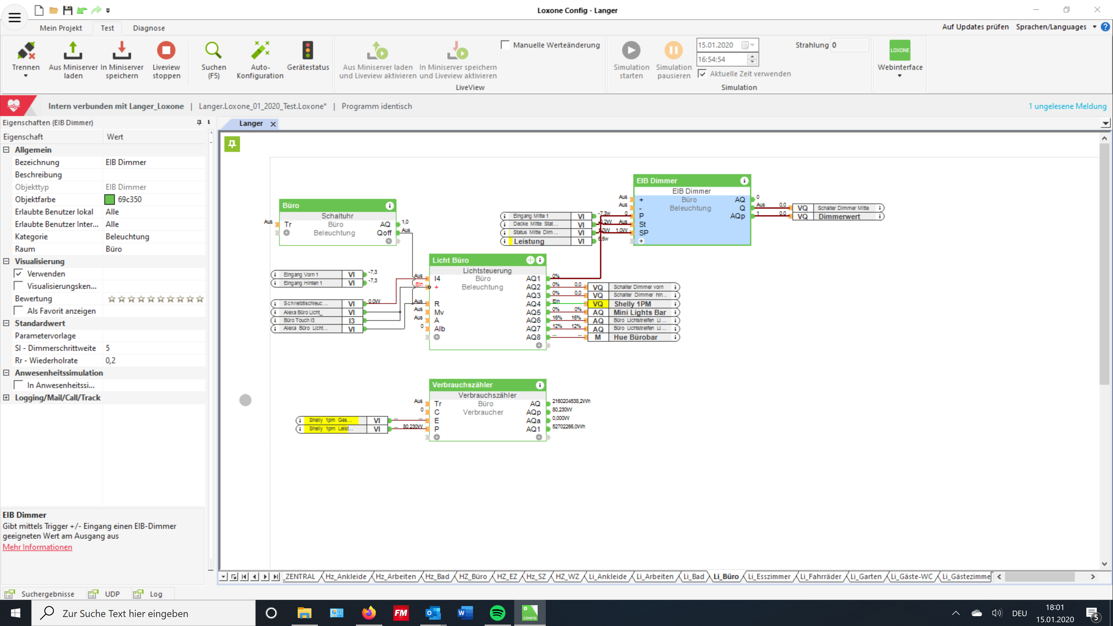

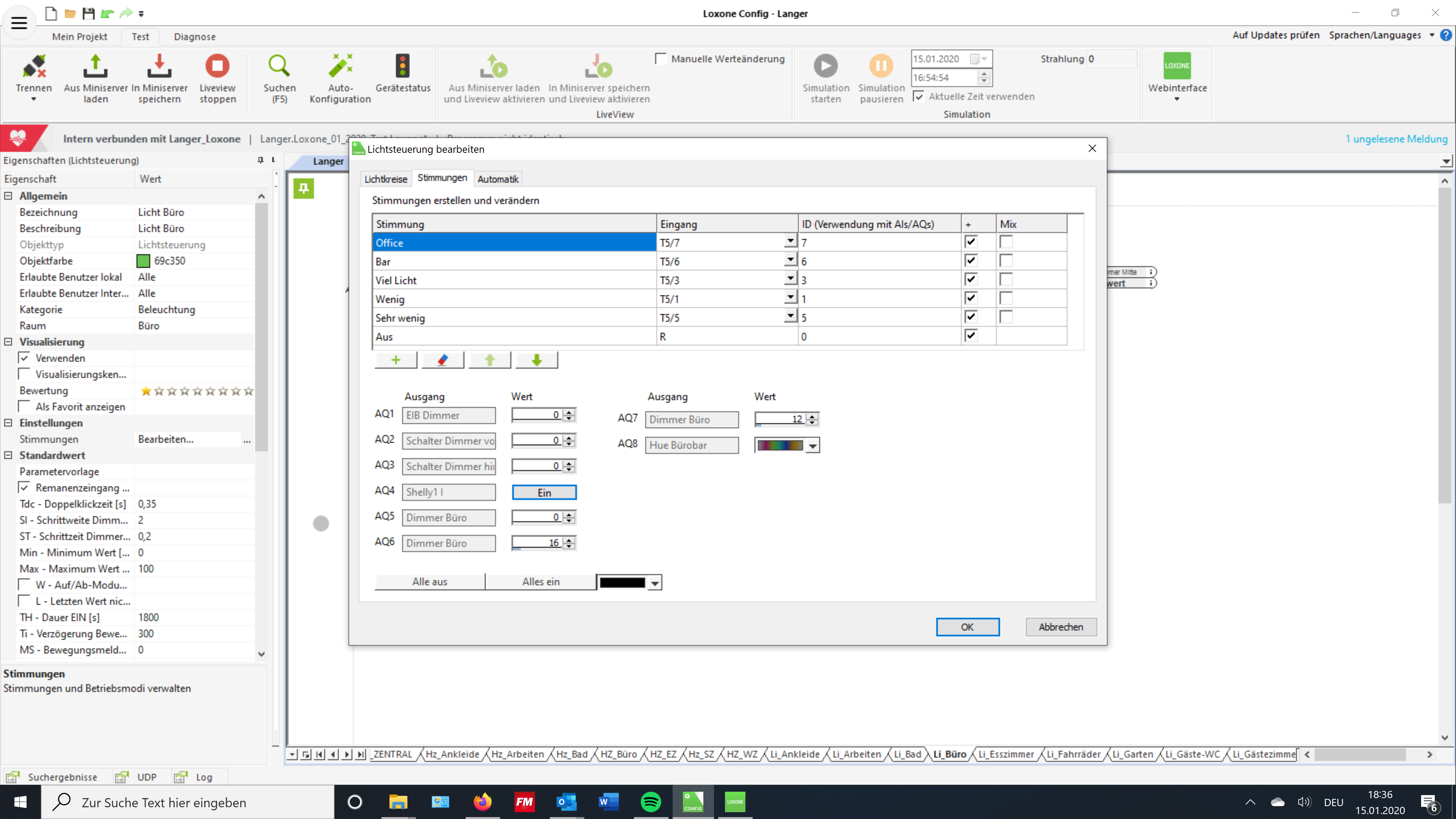

      kurze Frage: Wie kann man es innerhalb des Lichtbausteins bewerkstelligen, daß der Dimmer bei 0 komplett ausschaltet? Ich kriege das weder über die Korrektur, Status-oder EIB-Dimmer-Baustein hin. Danke für Eure Tips Klicke auf die Grafik für eine vergrößerte Ansicht

        • 4687

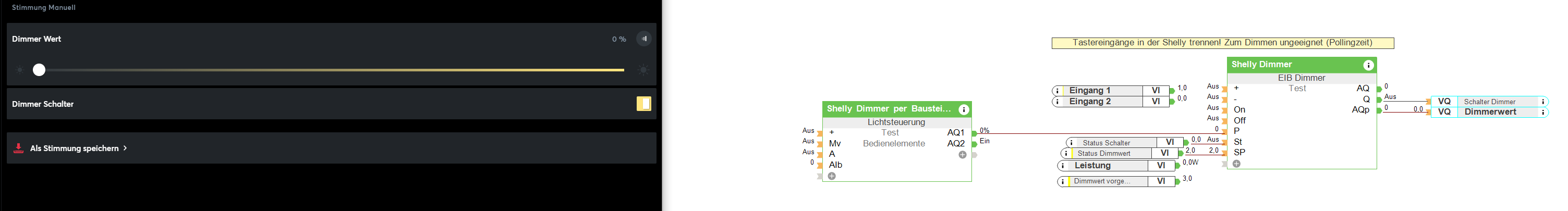

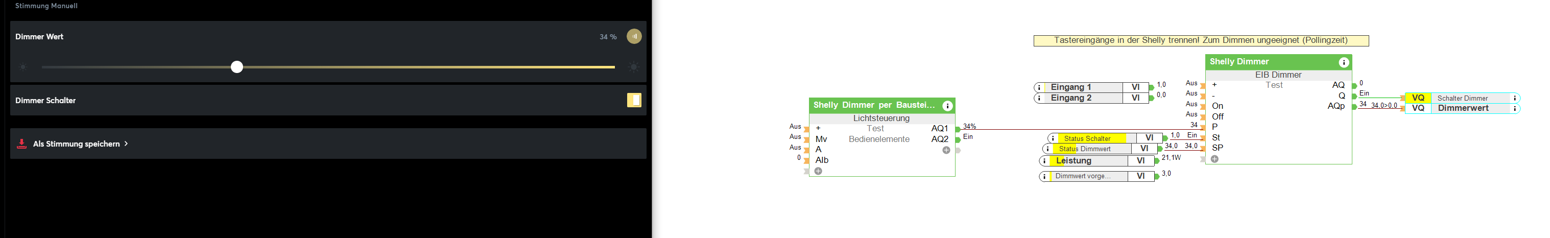

        Probier das mal:
        Klicke auf die Grafik für eine vergrößerte Ansicht  Name: Dimmer.PNG Ansichten: 0 Größe: 37,8 KB ID: 229733

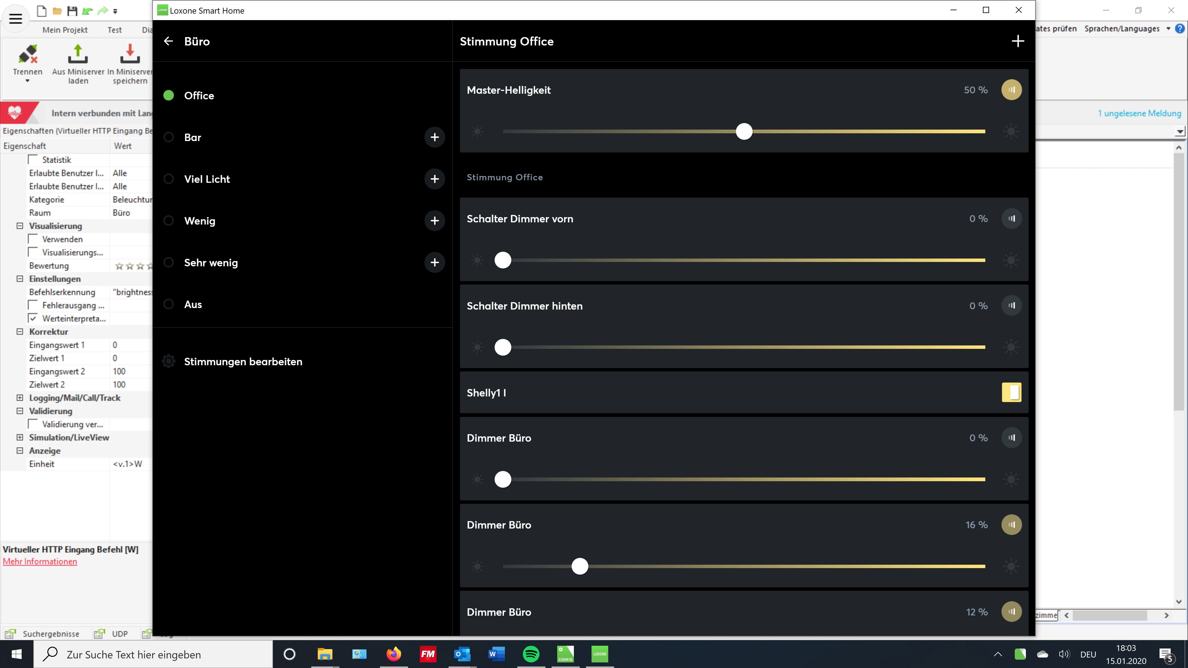

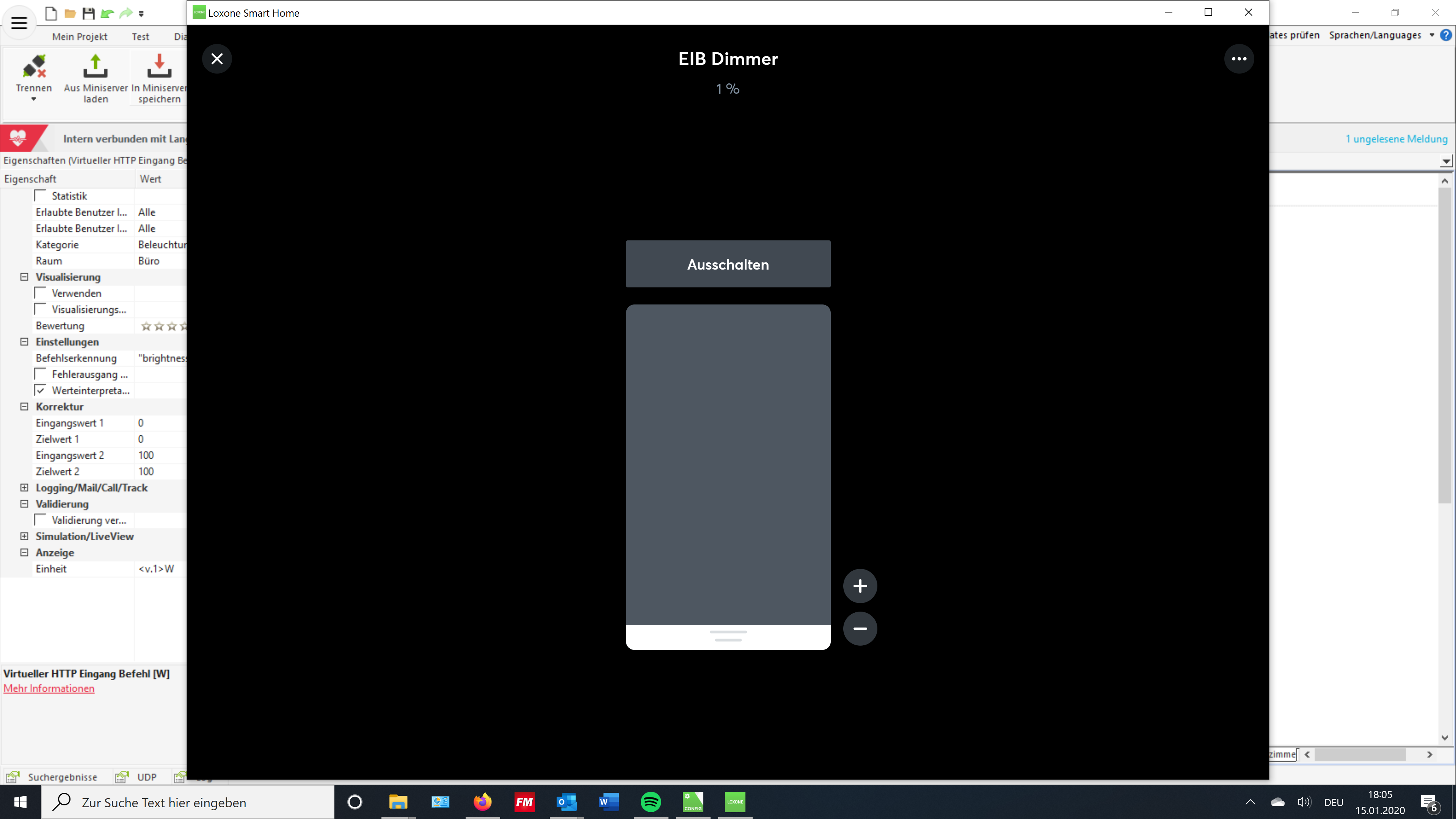

          Vielen Dank erst einmal für die prompte Rückmeldung. Leider kein Erfolg. Kann ich das irgendwie über die Korrekturwerte lösen?
            • 4687
            Was sagt die Liveview?
            Kommt beim Baustein Lichtsteuerung was raus und was mach der EIB Dimmer??
              Im Liveview gibt er den Prozentsatz aus, sowohl am Baustein wie auch am EIB, nur bei 0% schaltet er nicht aus.
                • 4687
                Also bei mir schaltet er aus:
Ansichten: 4016
Größe: 71,3 KB
Ansichten: 3932
Größe: 68,7 KB

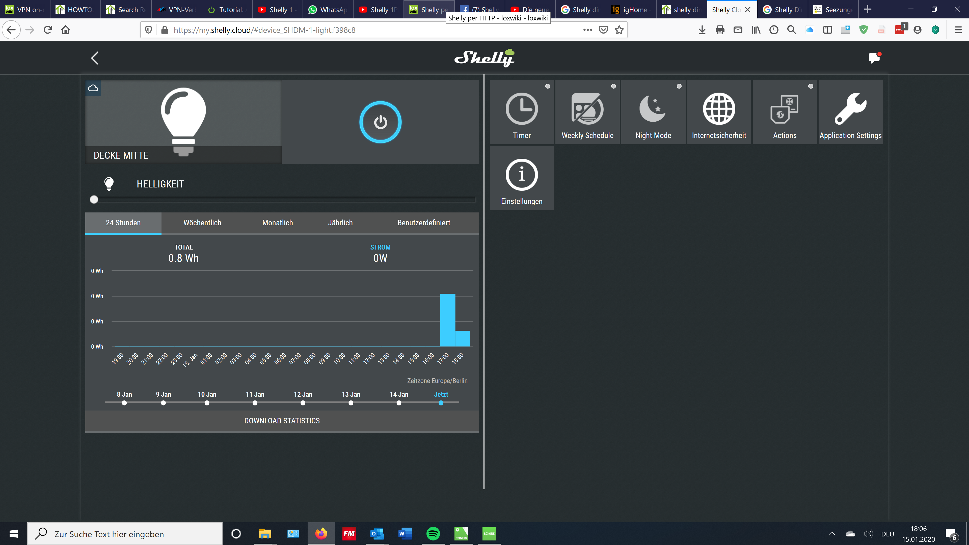

                  Danke für die Hinweise, funktioniert bei mir leider nicht (obwohl dieselben Werte ausgegeben werden). Die Leuchte bleibt an und in der Shelly-App wird sie auch nicht ausgeschaltet. Liegt es vielleicht an den Shelly-Einstellungen?
                    Bitte stell mal deine Shots von deinen Einstellungen rein sonst hat das keinen Sinn!
                    Button Typ ist wie alles bei mir auf Deteached eingestellt.
                    Zuletzt geändert von AlexAn; 15.01.2020, 17:58.
Ansichten: 3677
Größe: 687,7 KB
ID: 230380Klicke auf die Grafik für eine vergrößerte Ansicht
Ansichten: 3619
Größe: 532,7 KB
ID: 230381Klicke auf die Grafik für eine vergrößerte Ansicht
Ansichten: 3693
Größe: 1,17 MB
ID: 230382Klicke auf die Grafik für eine vergrößerte Ansicht
Ansichten: 3626
Größe: 1,78 MB
                  Kannst du da was mit anfangen?

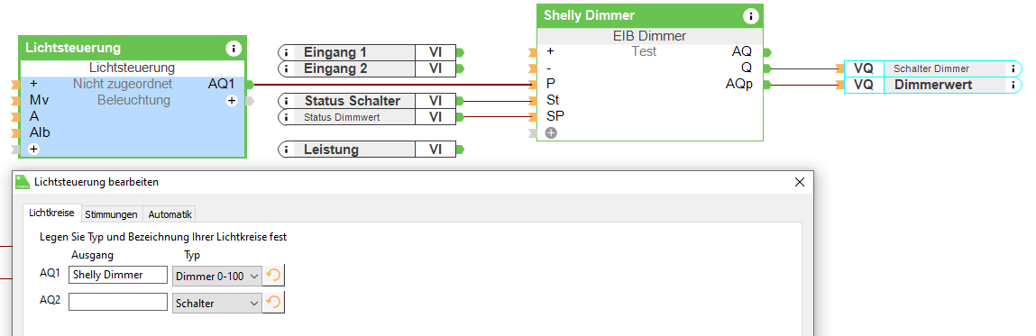

                    Wie hast du den Ausgang in der Lichtsteuerung eingestellt.
                    Schaltet er in der Visu vom EIB Dimmer auf 0
                  Wo muß ich das einstellen? (Ich bin da nicht ganz so fit)
                    Im Lichtbaustein steht der EIB Dimmer auf 0
                      Dimme im EIB Dimmer hin und her. Geht der Schalterausgang vom EIB auf aus
                      Dimmerschrittweite EIB Dimmer von 5 auf 1 stellen
                      Zuletzt geändert von AlexAn; 15.01.2020, 19:44.
Ansichten: 3381
Größe: 1,04 MB
                      1 Register nach links zu den Lichtkreisen - Dimmer 0-100 einstellen
                      Zuletzt geändert von AlexAn; 15.01.2020, 19:45.
                      Shelly Cloud deaktivieren
                      Button Typ auf Deteached einstellen
                      Config Version: 10.3.11.27
                      Shelly: 20191216-090622/v1.5.7@c30657ba
                    • 4687
Ansichten: 3802
Größe: 226,8 KB
Ansichten: 3930
Größe: 228,7 KB
